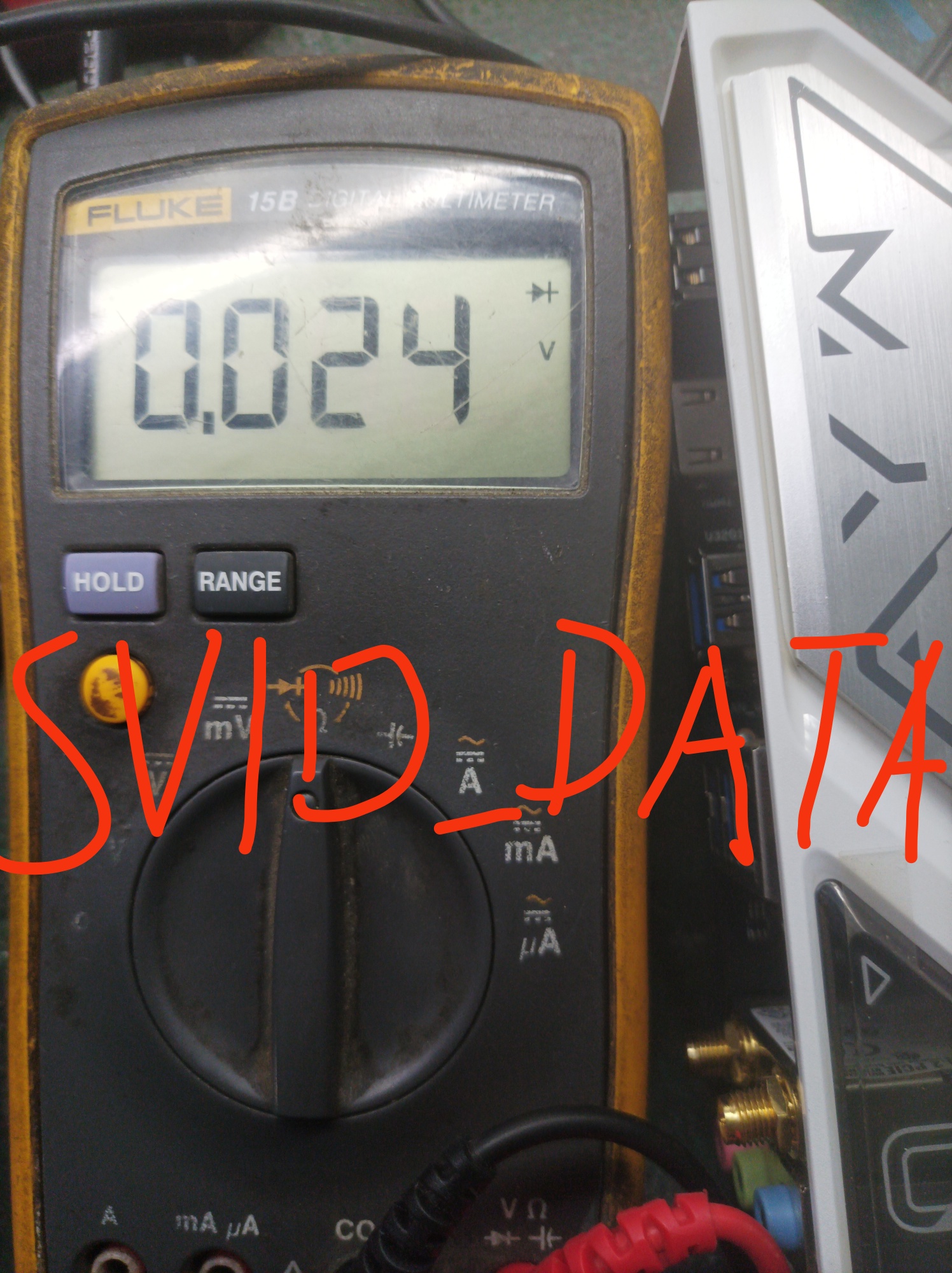

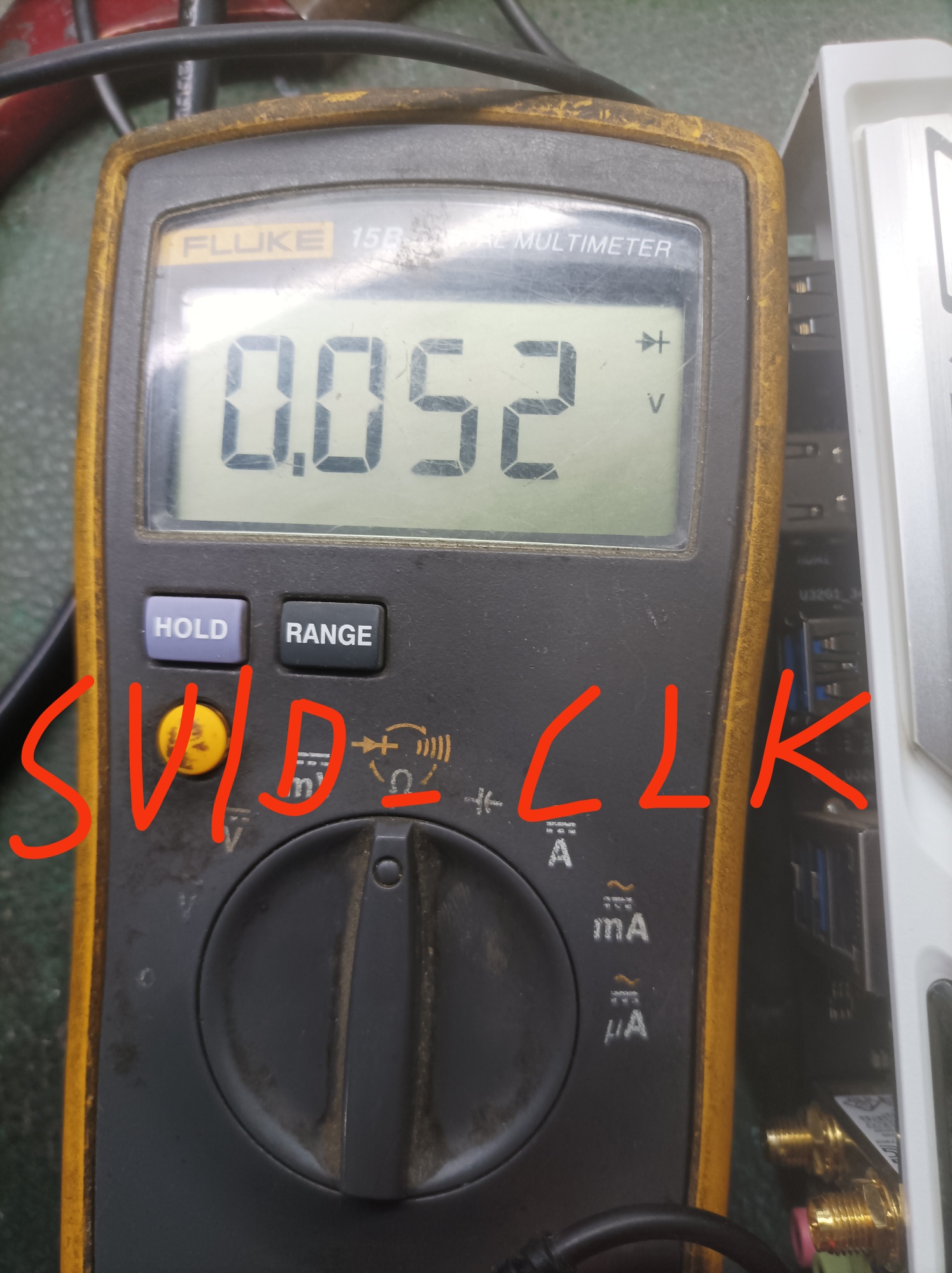

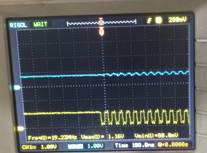

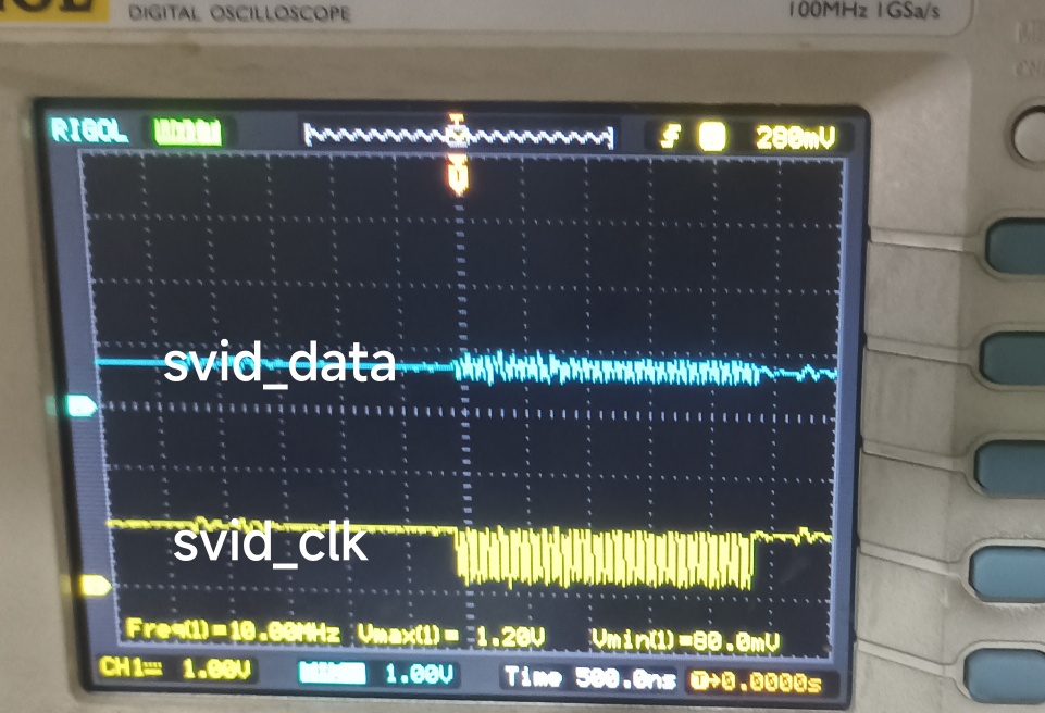

svid_clk正常,无svid_data
发表于 2024-9-28 13:33:03 | 只看该作者 回帖奖励 |倒序浏览 |阅读模式 来自: 山东 来自 山东
13代i5,是不是可以判断cpu坏了?
2#
发表于 2024-9-28 13:37:23 来自迅维网APP | 只看该作者 来自: 山东 来自 山东
data电压只有0.7V,clk电压为1.05V。
回复 支持 反对
3#
发表于 2024-9-28 17:53:53 | 只看该作者 来自: 湖南长沙 来自 湖南长沙
可以刷个BIos试下。
