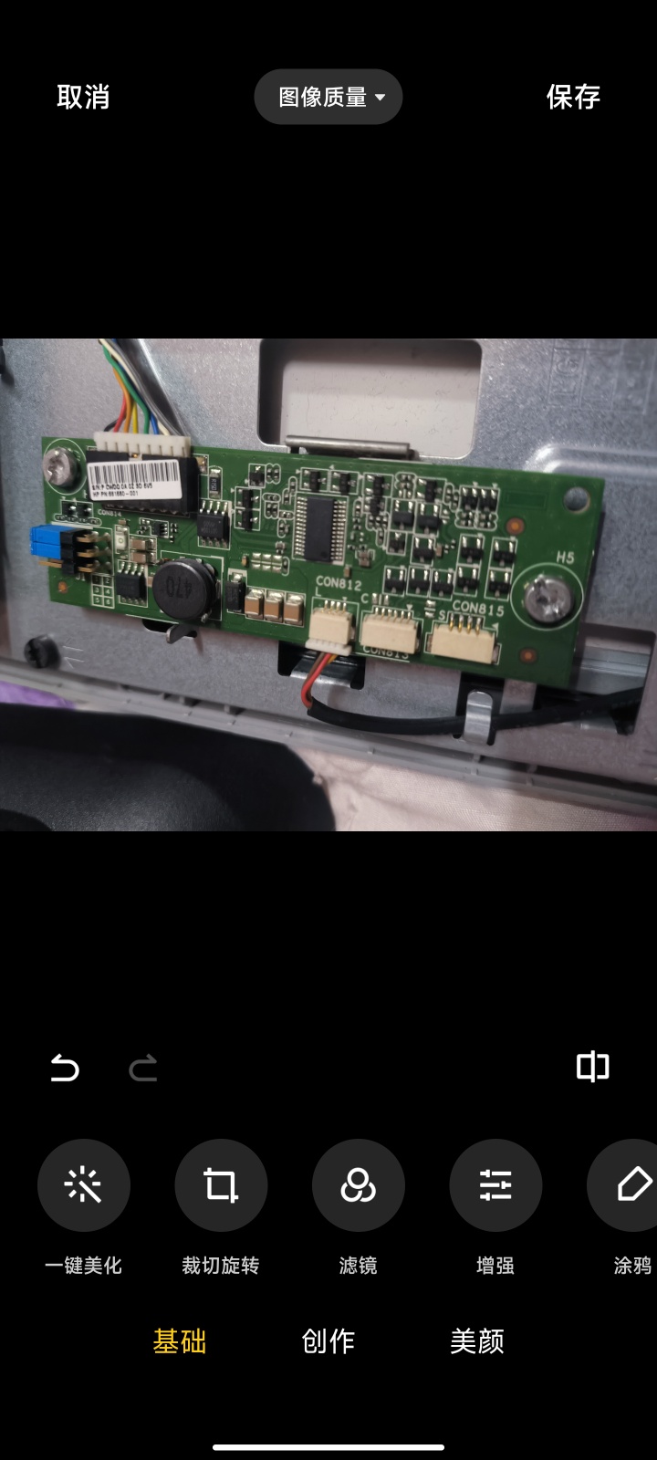

惠普一体机 无背光 怀疑是恒流板 或者灯条故障 主板出来到恒流板的是八线插头纵列单排八针 如图 恒流板到到灯条是四线如图  我现在 考虑换个通用恒流板 但是不知道原恒流板输出那四根线的定义 因为通用恒流板都是 出两根线的 两组插头 也是四线 各位老师能给指教一下么 恒流板输出 那四根线的定义么

上图是原板和通用板对比图 主要是不想换灯条 一体机拆屏幕太麻烦了 屏幕在最底层 而且容易进灰 想利用原灯条 各位老师看看可行么

3,4脚接正,1256接负就可以了,最好与原板断开。

老师我的意思是说是恒流板的输出 是四线的

如果恒流板正负都分不清,奈何???

老师 我的意思是用这个通用恒流板代替原板 但是通用板输出是双口两线 原板恒流板进灯条的是一个四线插头  那个进灯条的四针 我不知道 她里面是又分成两个灯条了么  再有就是 这四根针的正负极 主要还是不想拆屏幕 老师要是知道的话还望不吝赐教 谢谢

输出到灯条的线只有正负两种 一试就知道了
