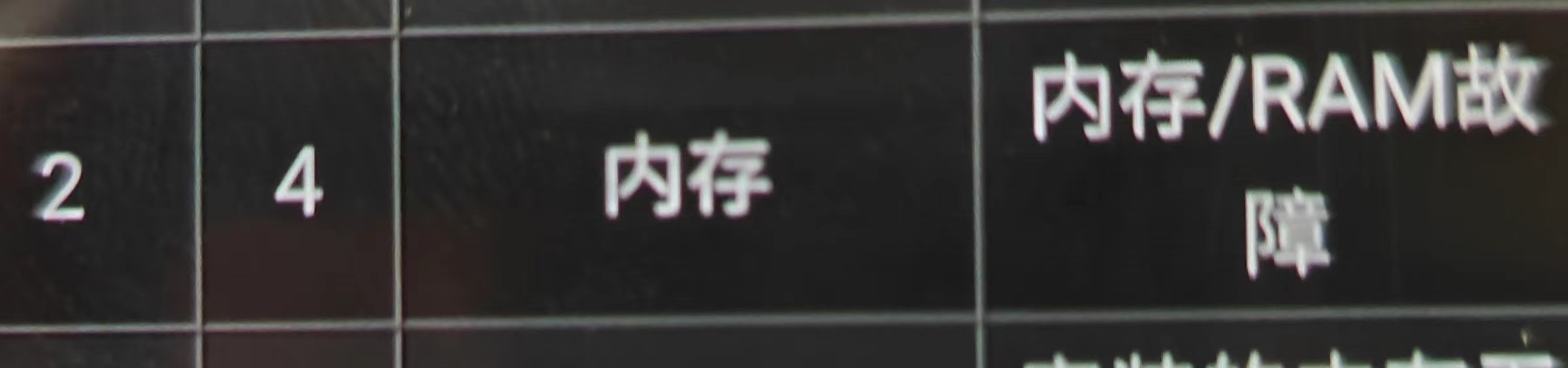

不按开机键不会自动上电重启,这个闪黄灯是什么意思?之前刷的BIOS不充电,这个可以充电,但是症状没有变化,只是会闪黄灯了,可调充电器1.65安掉电,原装的看不出多少掉电,

作者: 曾几何时梦飘渺    时间: 2024-9-25 19:43
内存 4黄2白

内存 4黄2白
换了一个槽没黄了,还是不开机,上电掉电,开机测试显存电压1.5v是不是不正常,正常应该是1.35v吧?

作者: yagwo    时间: 2024-10-8 14:16
风扇有什么好拍的,好像看起来是2橙4白
