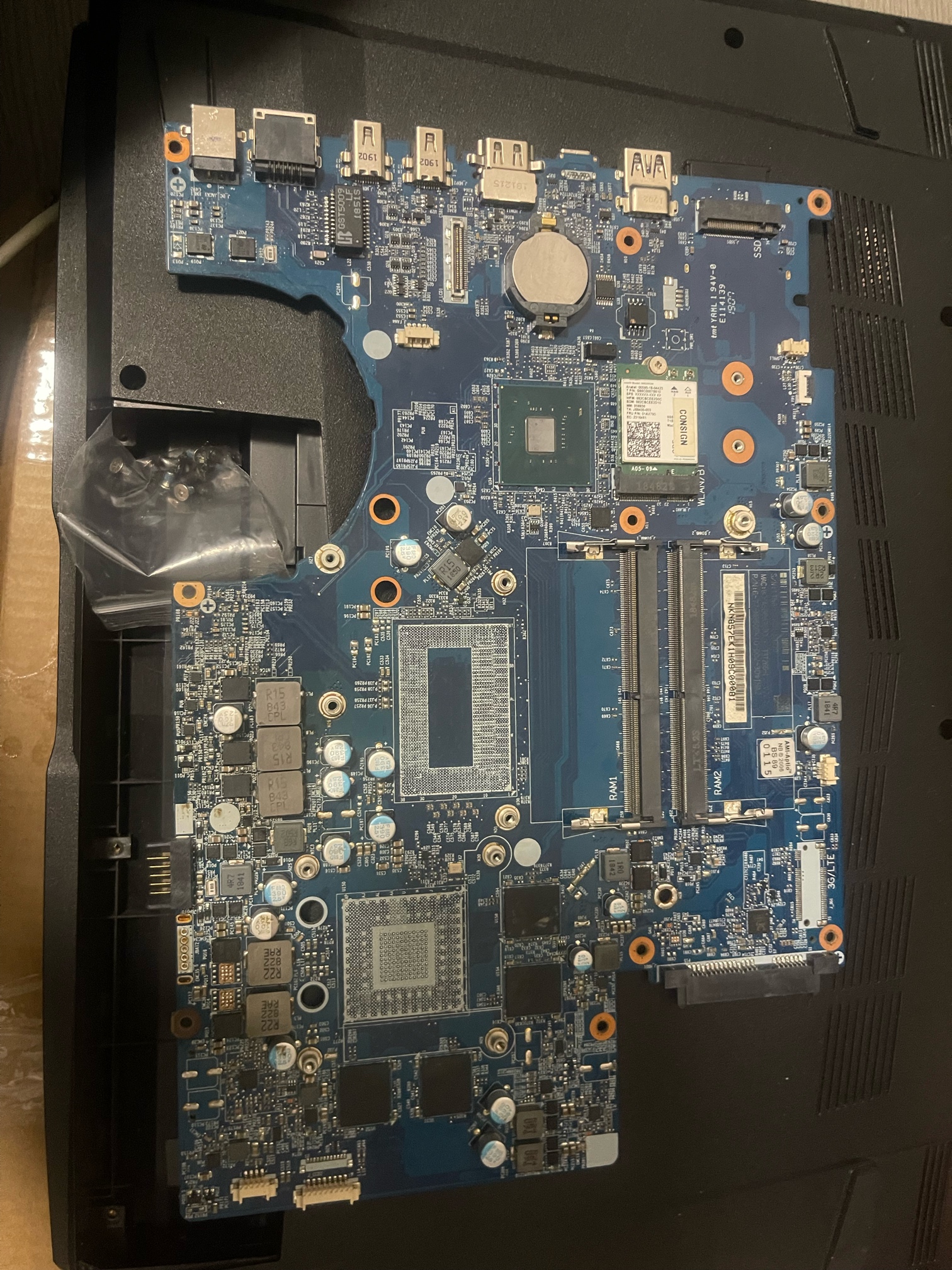

CPU和显卡芯片没装,待机电流0.01安,按开机键0.17安,不出CPU核心供电,显卡核心供电,显存供电,是不是正常啊能不能上芯片了?sr40b的南桥

只要pwm电路正常就可以上芯片
作者: u1555742    时间: 2024-9-24 11:16
上了芯片测各供电阻值
作者: liupinganxinkej    时间: 2024-9-24 17:07
上吧,烧了买新的
作者: qliuan    时间: 2024-9-28 22:41
liupinganxinkej 发表于 2024-09-24 17:07
上吧,烧了买新的
不出电压不行啊?上了芯片也没出电压,测量的时正极直接到CPU里面了,保险也烧了,尴尬啊
