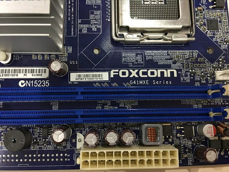

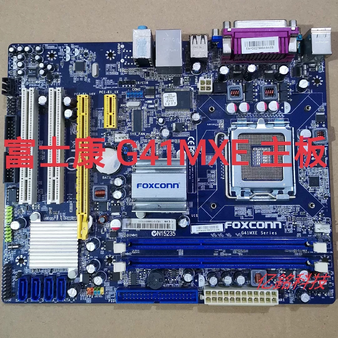

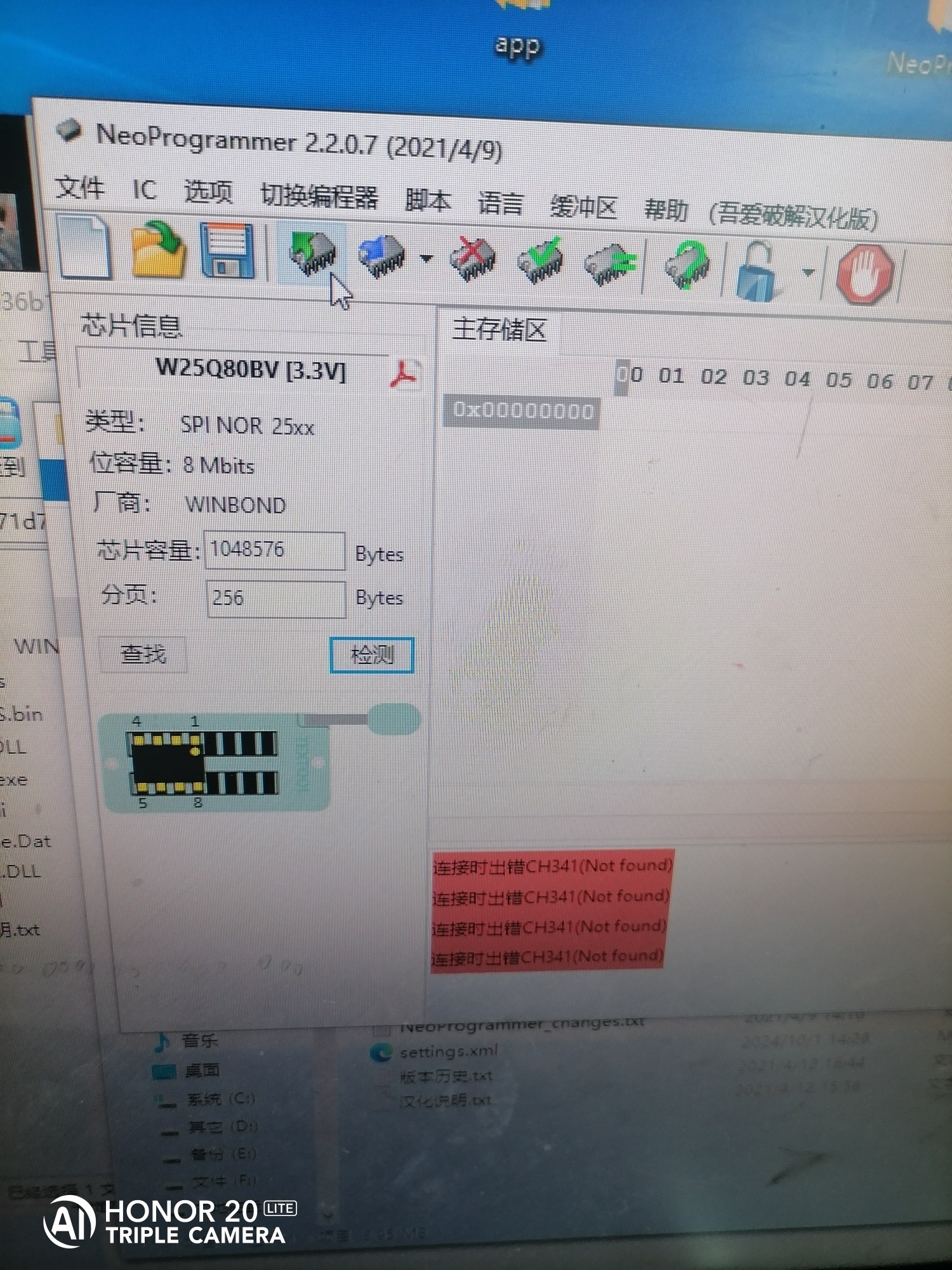

急需求助 主板是方正、富士康G41 mxe seXXes
作者: u1513520    时间: 2024-9-22 20:34
附上网图
作者: babymax08    时间: 2024-9-22 22:49
那么大一个bios芯片看不到?不行就去找维修店,我们同行还能挣钱
作者: chenyang31    时间: 2024-9-22 23:26
红色圈起来的就是BIOS芯片,不能弄那么多图的。
作者: u1543051    时间: 2024-9-23 14:14
4#正解,红色圈起来的就是BIOS芯片
作者: hxy3500    时间: 2024-9-23 14:36
4#正解,红色圈起来的就是BIOS芯片

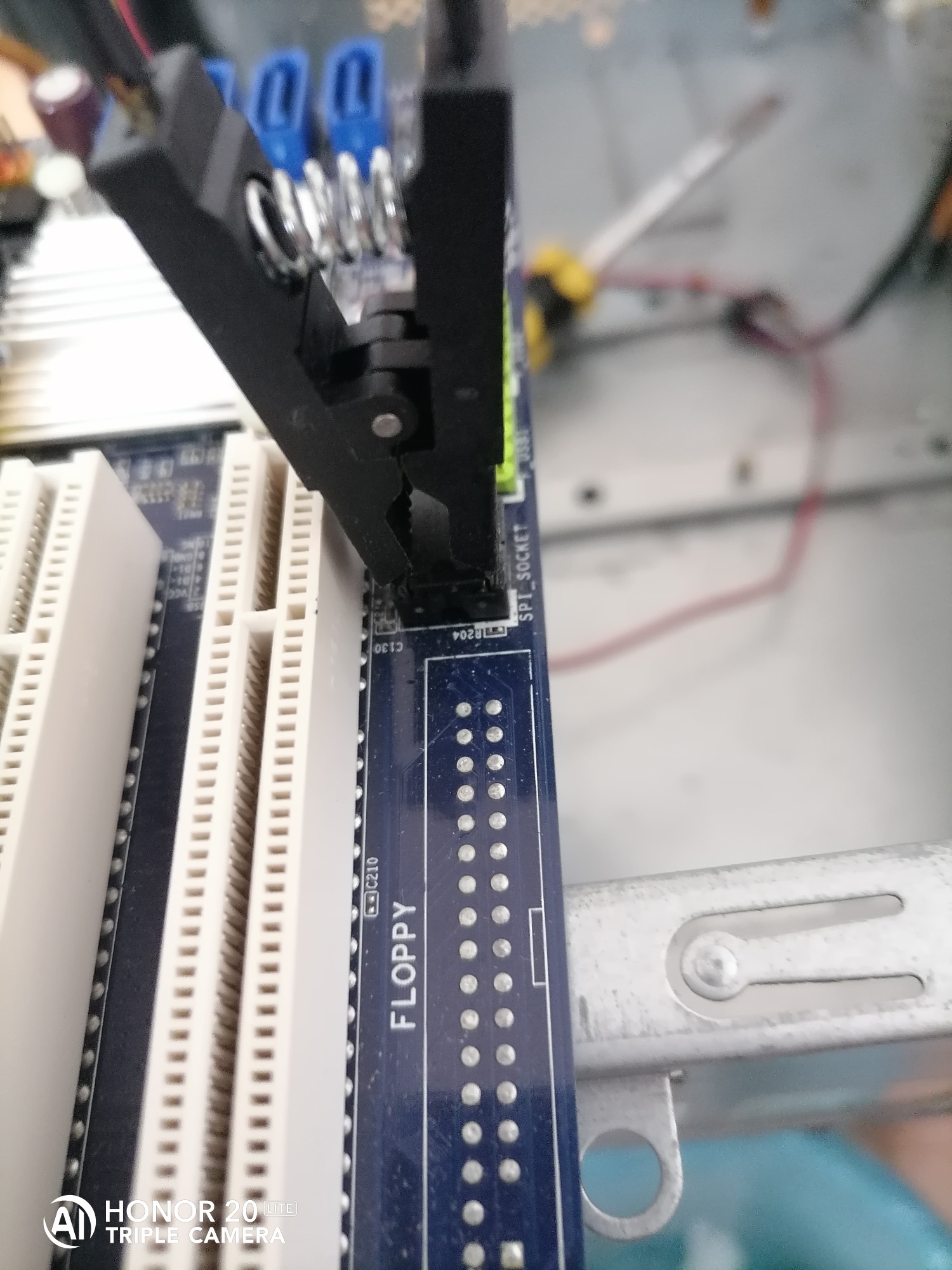

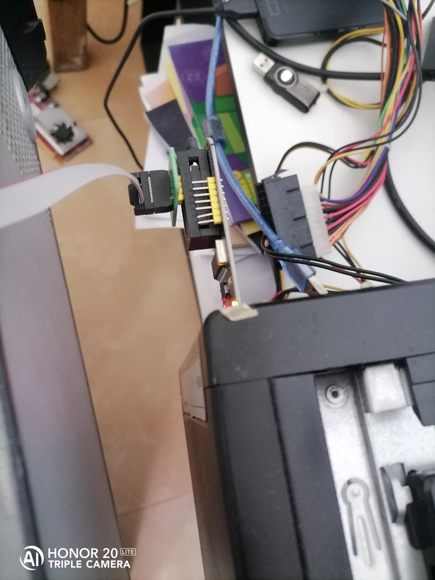

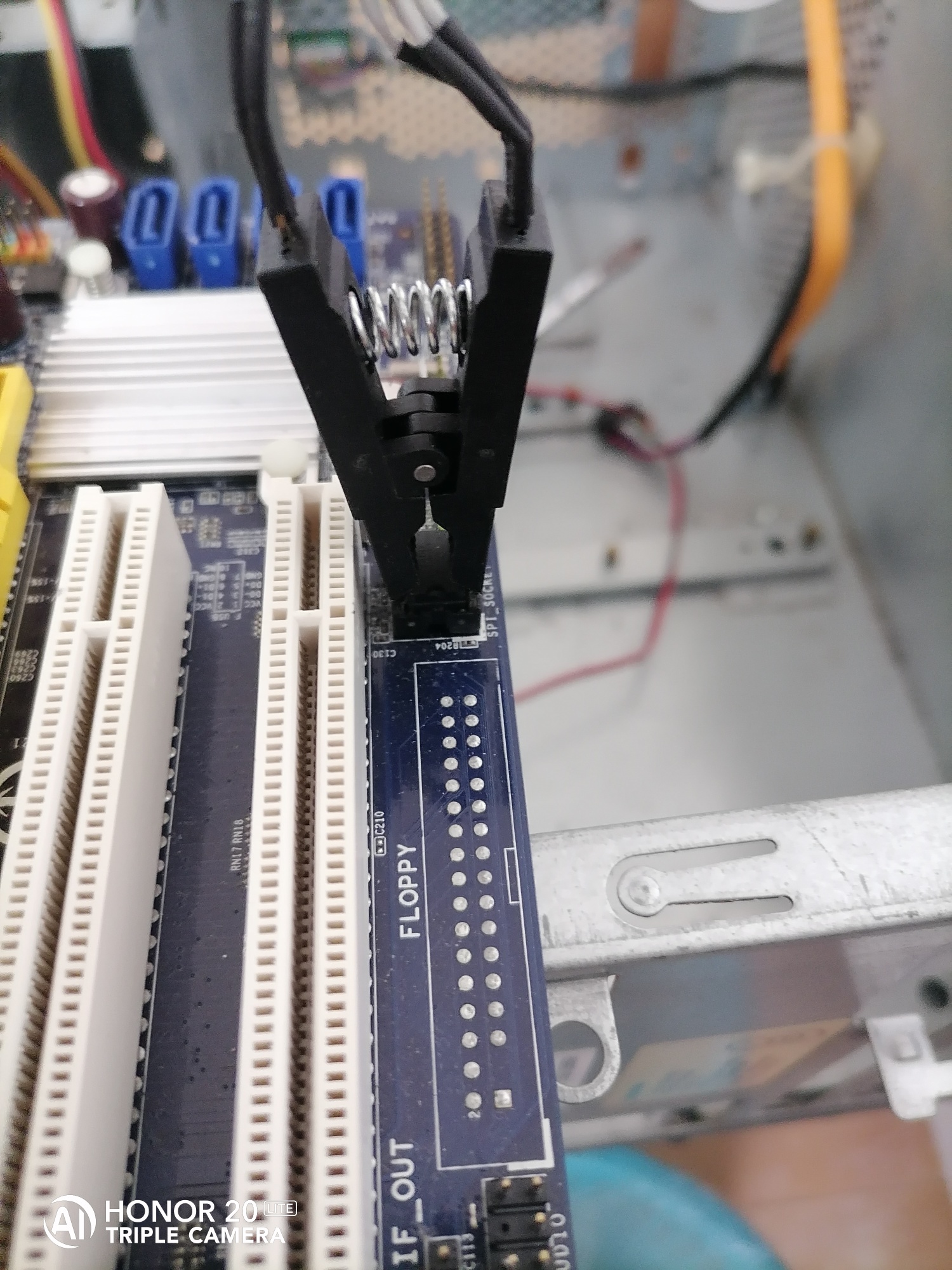

作者: u1513520    时间: 2024-9-23 21:29
谢谢了,小白第一次尝试用编程器刷BIOS,需要降压芯片吗?
作者: u1513520    时间: 2024-9-23 21:36
单独插4g DDR 31333双面颗粒的会蓝屏,两个多个系统试了都会蓝屏进BIOS是可以的,我怀疑是BIOS版本太老了
作者: chenyang31    时间: 2024-9-23 21:47
我给你的这个BIOS是最新的,是看你写的型号G41MXE找的,同时已经刷入微码,支持771至强CPU,你要用编程器刷。
