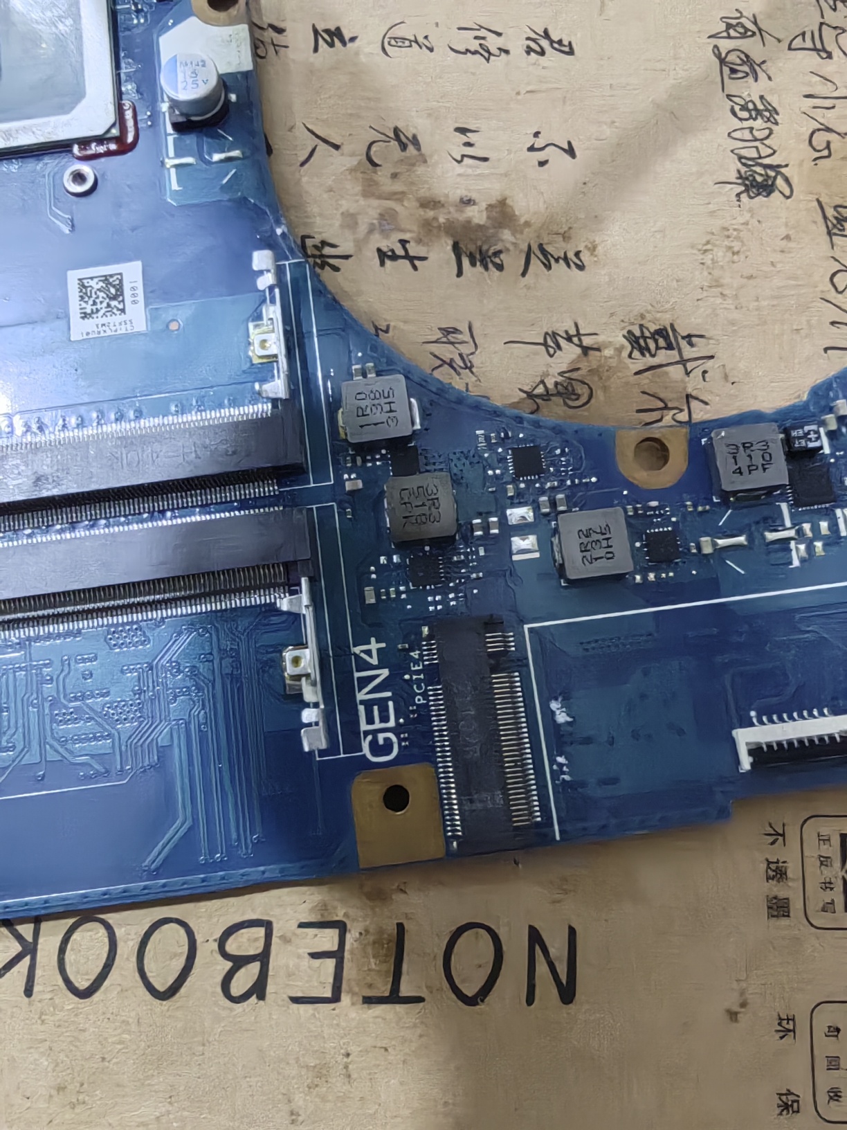

暗影精灵8 RT6528B 3v供电不出,芯片开起EN,ldo3.3 ,5vvcc,19v供电都有,换了芯片还是不出,示波器输出端没反应,求大神指点
作者: 维修达斯    时间: 2024-9-22 19:33
现在开机灯亮,一下就灭了,再亮,不断重复,掉电时5v一起掉,3v不出,用电池开机也一样

芯片不耐高温,还是买来就不良,重新换一个3.3出来了。电源灯还是一熄一灭的重复上电,芯片的pg信号不知道被拉低了,还是没出来,3v5v都没pg
作者: JasonW    时间: 2024-9-23 09:04
芯片条件满足,上电瞬间示波器没波形就换芯片
作者: JasonW    时间: 2024-9-23 09:56
暗影精灵8   3V芯片是RT6338B

就是芯片不怎么耐高温,重新换个就好了
