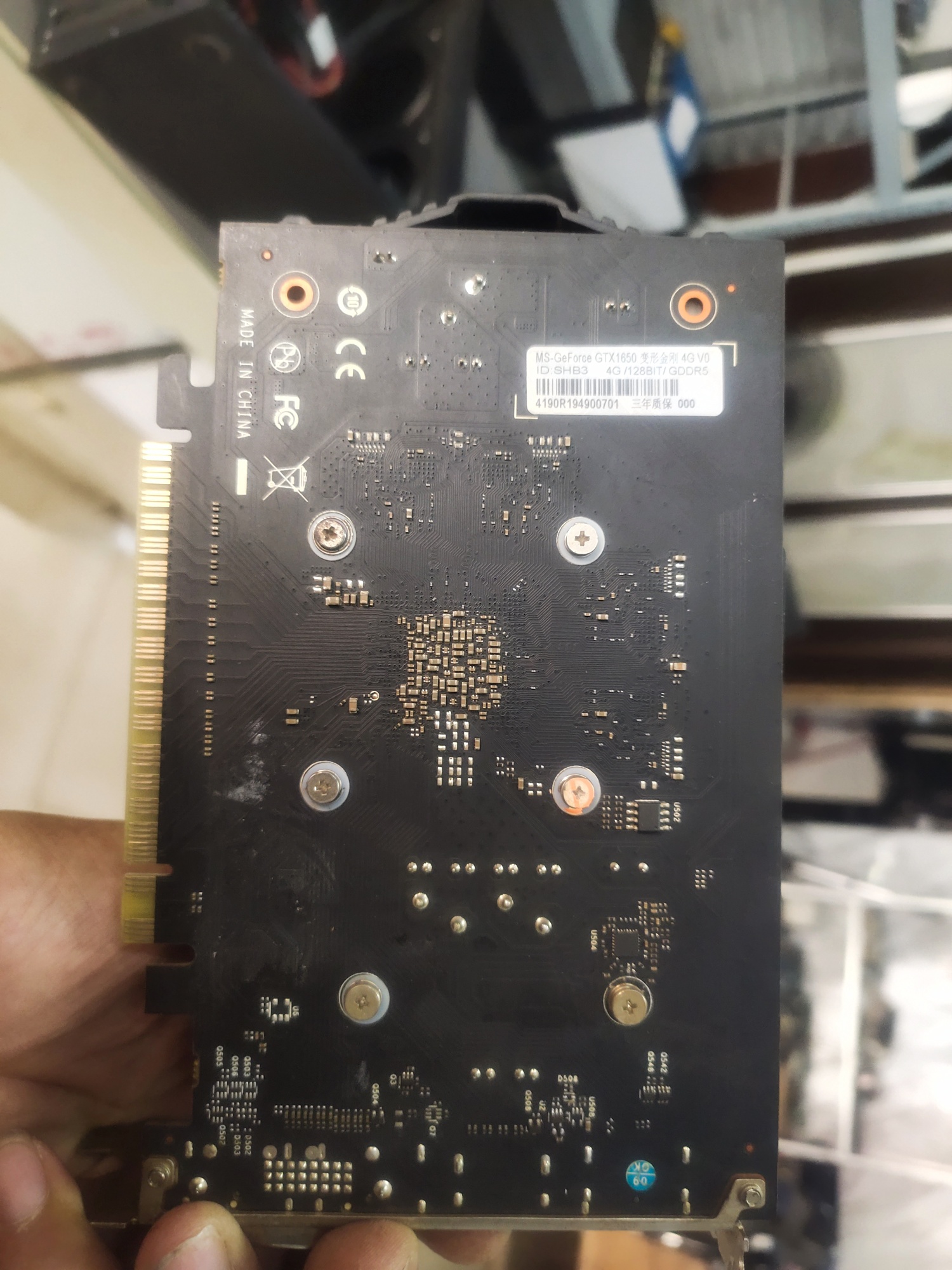

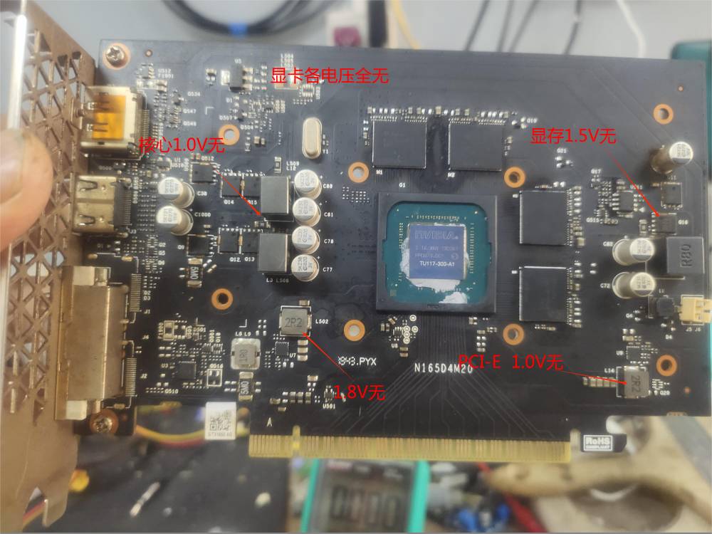

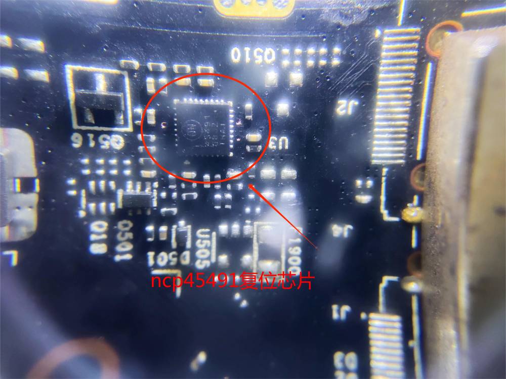

昨天修的一块铭瑄1650显卡,直到今天才把它修好,因为这款显卡没有图纸,所以维修难度比较大,跑线路也耗费了大量的时间

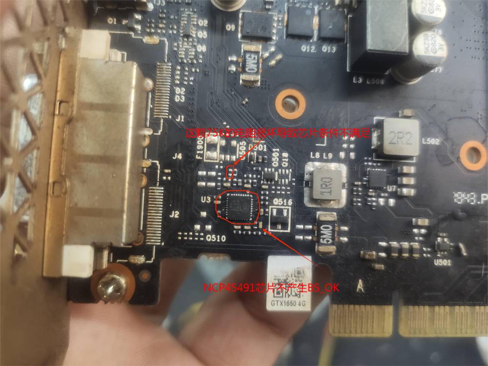

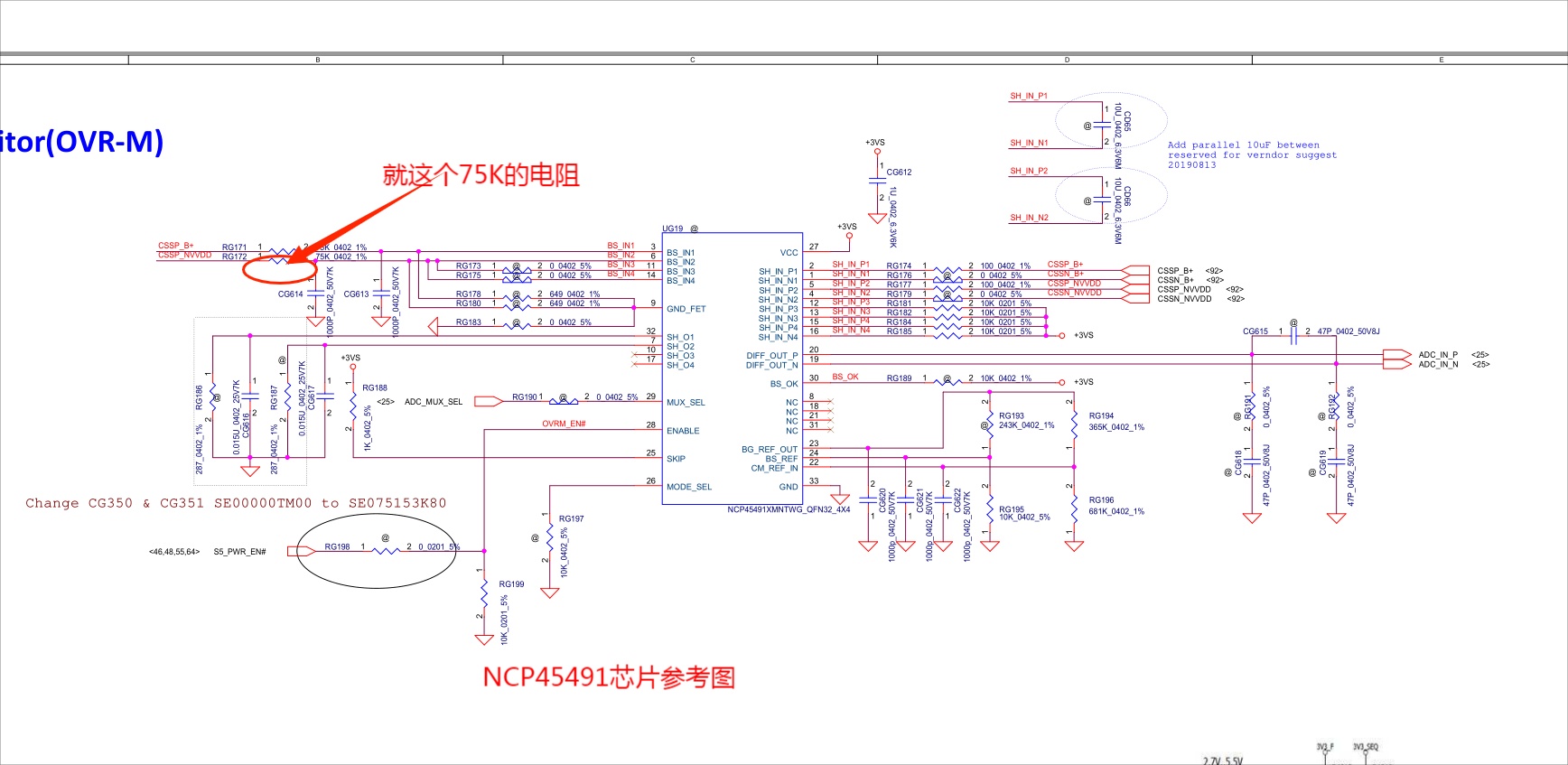

,不过还好有些耐心。这块显卡故障是:不显示,所有的显卡供电电压都没有,VDD1.8V  核心1.0V   显存1.5V, PCIE 1.0 全无。查各芯片工作条件,首先要有1.8V,然后查1.8V的开启信号,就从这里开始了漫长的研究,跑电路。最终跑到了NCP45491这个芯片,所
有开启信号源头,就是这个芯片的30脚,BS_OK(这个信号),这个芯片要发出BS_OK,必须满足好几个条件,主要是检测12v分压,3.3v分压,还有芯片供电,之类的。终于查到有一个引脚条件不满足,6脚的 BS_IN2信号,有一个75K的电阻坏了。6脚电压0v,导致条件不满足,芯片不工作,换上之后,引脚电压0.2V,正
常,芯片BS_OK信号也正常产生。后级的各种电压也正常了。维修结束了

发表于 2024-9-20 14:12:30 | 只看该作者 来自: 江苏苏州 来自 江苏苏州
跑线路太看运气了,还是简单的拆装显存最简单,但是这种好修的卡太少了

发表于 2024-9-20 14:05:24 | 只看该作者 来自: 中国 来自 中国
BS_OK发到哪里去?

不清楚,没跑线路,修好就装机了  详情 回复 发表于 2024-9-24 17:31

推荐
发表于 2024-9-20 12:45:18 | 只看该作者 来自: 河北保定 来自 河北保定
功率芯片一般不都是拉低核心供电吗
点评
功率芯片坏,会拉低  详情 回复 发表于 2024-9-24 17:33
回复 支持 1 反对 0

u1512299 发表于 2024-09-20 14:05
BS_OK发到哪里去?
不清楚,没跑线路,修好就装机了
是啊,确实看运气

发表于 2024-9-24 17:33:00 来自迅维网APP | 只看该作者 来自: 中国 来自 中国
铭轩科技 发表于 2024-09-20 12:45
功率芯片一般不都是拉低核心供电吗
功率芯片坏,会拉低

发表于 2024-9-24 19:52:37 来自迅维网APP | 只看该作者 来自: 中国 来自 中国
这种还好,有方向有目标,我遇到好多都是供电复位波形都正常不认卡的
,一个都没修好

9#
发表于 2024-9-25 07:25:55 来自迅维网APP | 只看该作者 来自: 河北沧州 来自 河北沧州
每个电感对应多少伏怎么看出来的?有什么经验之谈
点评
一般修多了,都会记住一些大概的电压。比如核心一般1.0v 显存一般1.5v左右  详情 回复 发表于 2024-9-26 10:13
回复 支持 反对
