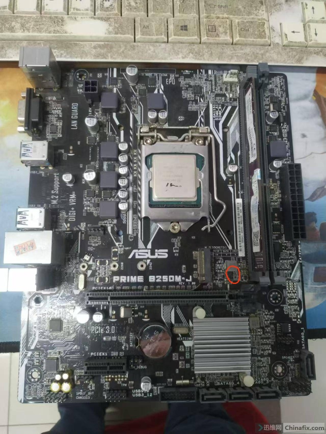

故障:华硕主板PRIME B250M-J 换了稳压芯片后装不进系统
起始故障:触发不显示,检查发现内存的基准电压只有内存主供电电的一半0.6V ,CPU也不发热。更换芯片后可以正常开机,GHOST系统后,重启进不了系统,反复重启或蓝屏报错。不知什么原因,上次修一块华硕H110的主板也是,换了元件后系统装不上,装上了也不稳定,请大师们指点。
箭头所指为更换的芯片。

我不清楚你干嘛要搞那个芯片,但是按你说的情况,2块华硕主板都应该是2.5v那块有问题。红色圈起来的那个地方。

作者: u1530494    时间: 2024-9-22 08:45
说错了,检查发现内存的主电压只有0.6V的,CPU也不发热才换了那个芯片
作者: u1530494    时间: 2024-9-22 08:47
内存的基准电压现在是0.6V
现在测的电压好像都正常,就是GHOST秕后重启就报错,进不了系统
作者: u1530494    时间: 2024-9-22 09:26
测的VPPDDR有2.49V的电压
作者: 联通移不动    时间: 2024-9-22 15:45
korochi 发表于 2024-09-20 12:31
基本电压本来就是0.6V
我觉得他应该是想说2.5vspd

作者: u1530494    时间: 2024-9-23 09:45
现在是能过内存,自检通过,可以GHOST 系统,就是GHOST完系统重启就蓝屏
作者: u1530494    时间: 2024-9-23 09:46
不知重那里找问题了
CPU 内存 硬盘都换过,还是一样

作者: korochi    时间: 2024-9-24 13:12
联通移不动 发表于 2024-9-22 15:45
我觉得他应该是想说2.5vspd
他换的芯片就是0.6V的VTT_DDR

作者: 辜负我真心    时间: 2024-10-3 20:02
那个好像是29芯片 管南桥的 容易坏去掉然后飞个供电改几个电阻
作者: GzJax    时间: 2024-10-4 17:12
检查一下南桥供电是不是不稳
作者: radar12345    时间: 2024-10-16 10:20
感觉南桥有可能有问题
