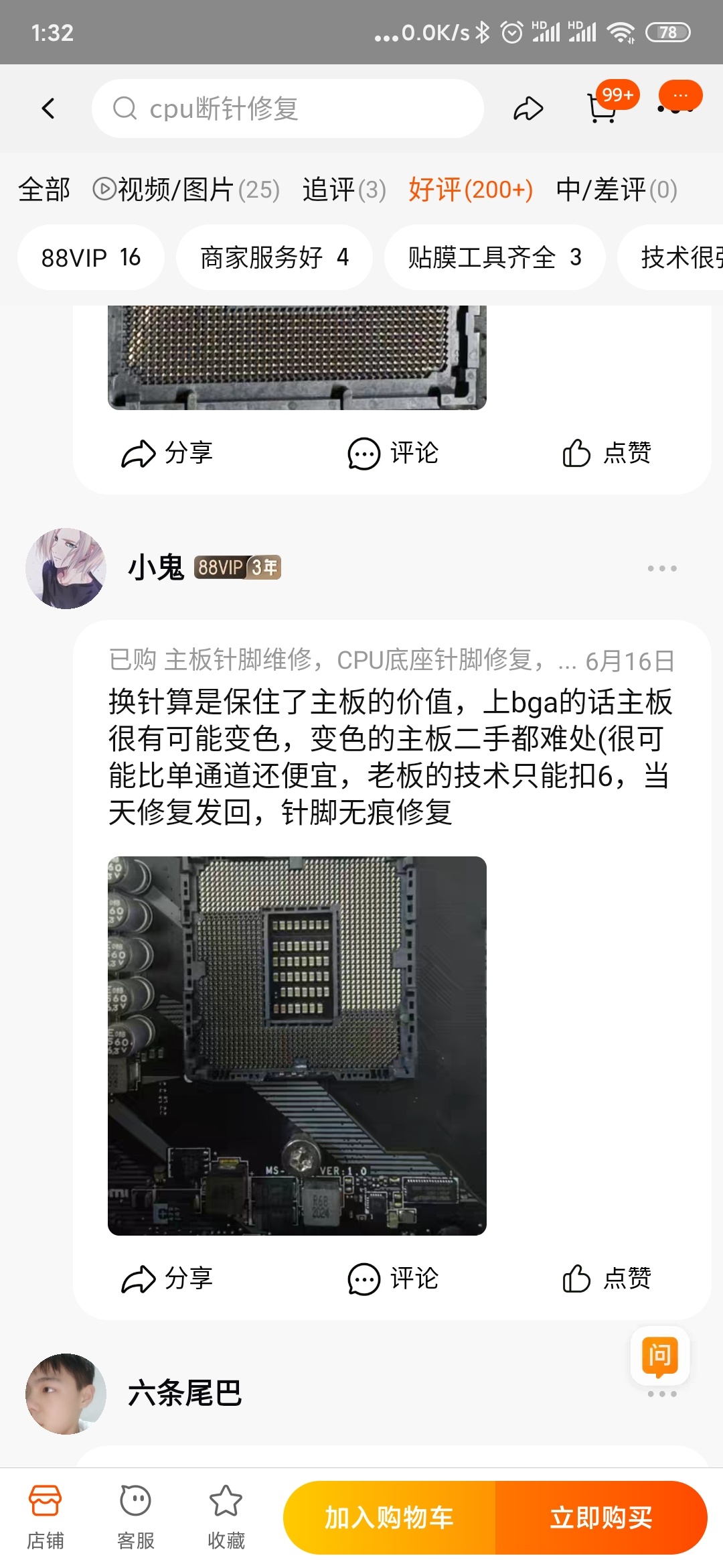

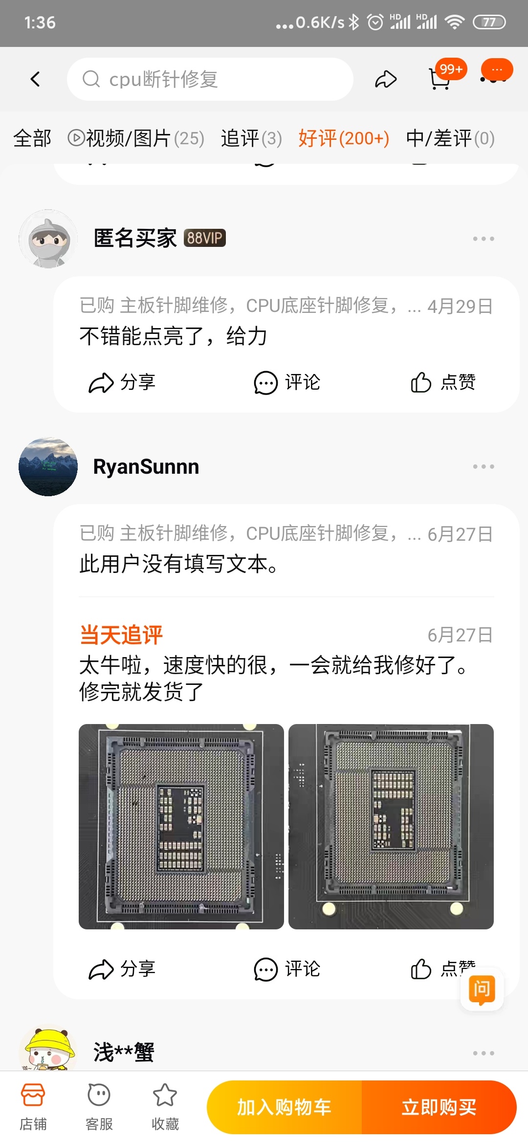

针断了 中间处如果焊上 塑料会融且有痕迹 换一整根针基本上不可能 太神奇了

不会是用点焊机点上的吧?

发表于 2024-9-19 09:56:50 来自迅维网APP | 只看该作者 来自: 江苏 来自 江苏
JasonW 发表于 2024-09-19 09:02
看图片是整个座子换了
没换座子,座子上开个洞把针拔出来然后换个上去,很简单吧,但是需要对温度把控好,一般人干不了
这也是技术活

发表于 2024-9-19 12:31:30 来自迅维网APP | 只看该作者 来自: 河南 来自 河南
换针不难做到,预热台+热风枪,即可操作,只要视力好就行。

发表于 2024-9-19 11:01:28 | 只看该作者 来自: 广东佛山 来自 广东佛山
卖电脑的小快乐 发表于 2024-9-19 09:56
没换座子,座子上开个洞把针拔出来然后换个上去,很简单吧,但是需要对温度把控好,一般人干不了这也是技 ...
换过针,但图片两个座子不一样的

发表于 2024-9-20 17:20:42 来自迅维网APP | 只看该作者 来自: 中国 来自 中国
第一个图里看来确实是换针成功,估计是底部先预热个200+度,顶部周围加个隔热贴,快速拆针换针能实现

发表于 2024-9-20 15:12:47 来自迅维网APP | 只看该作者 来自: 中国 来自 中国
主板卡扣拆下来,下面放加热台,然后用热风枪加热  镊子拔针!很简单的事情!我经常换针

19#
发表于 2024-9-22 00:13:05 | 只看该作者 来自: 广西南宁 来自 广西南宁
290度  120风,底部预热台,  换了很多了  风速要大,温度不要高于300
