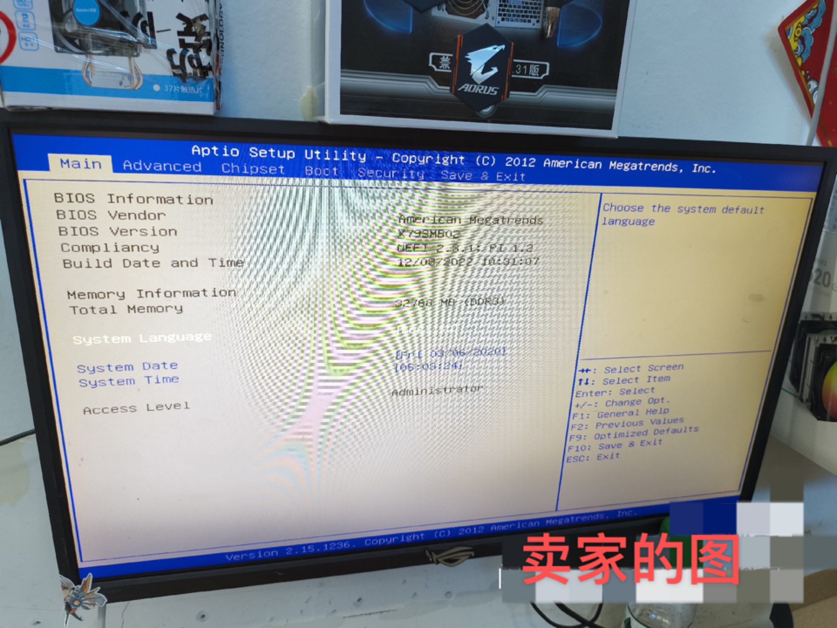

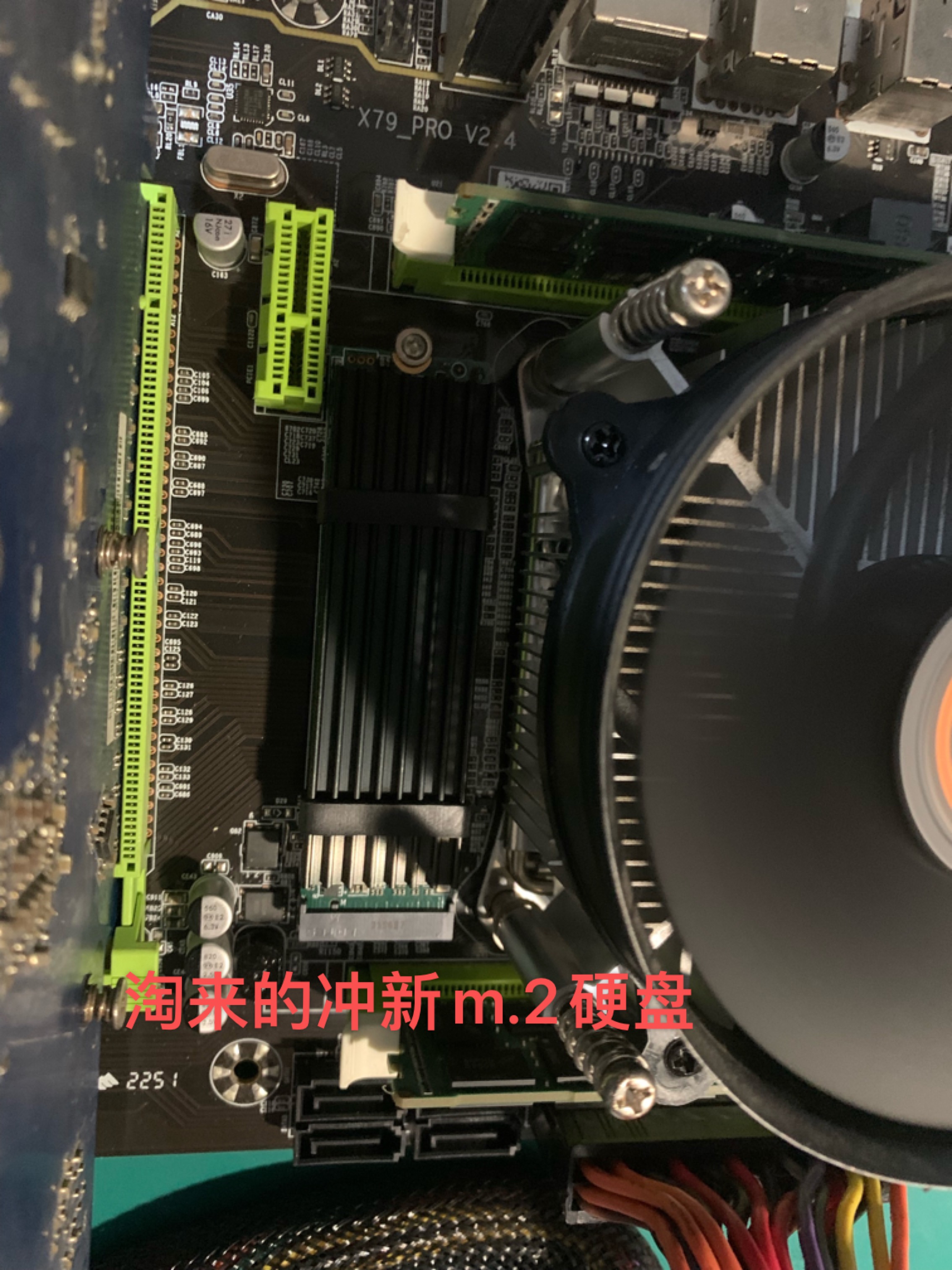

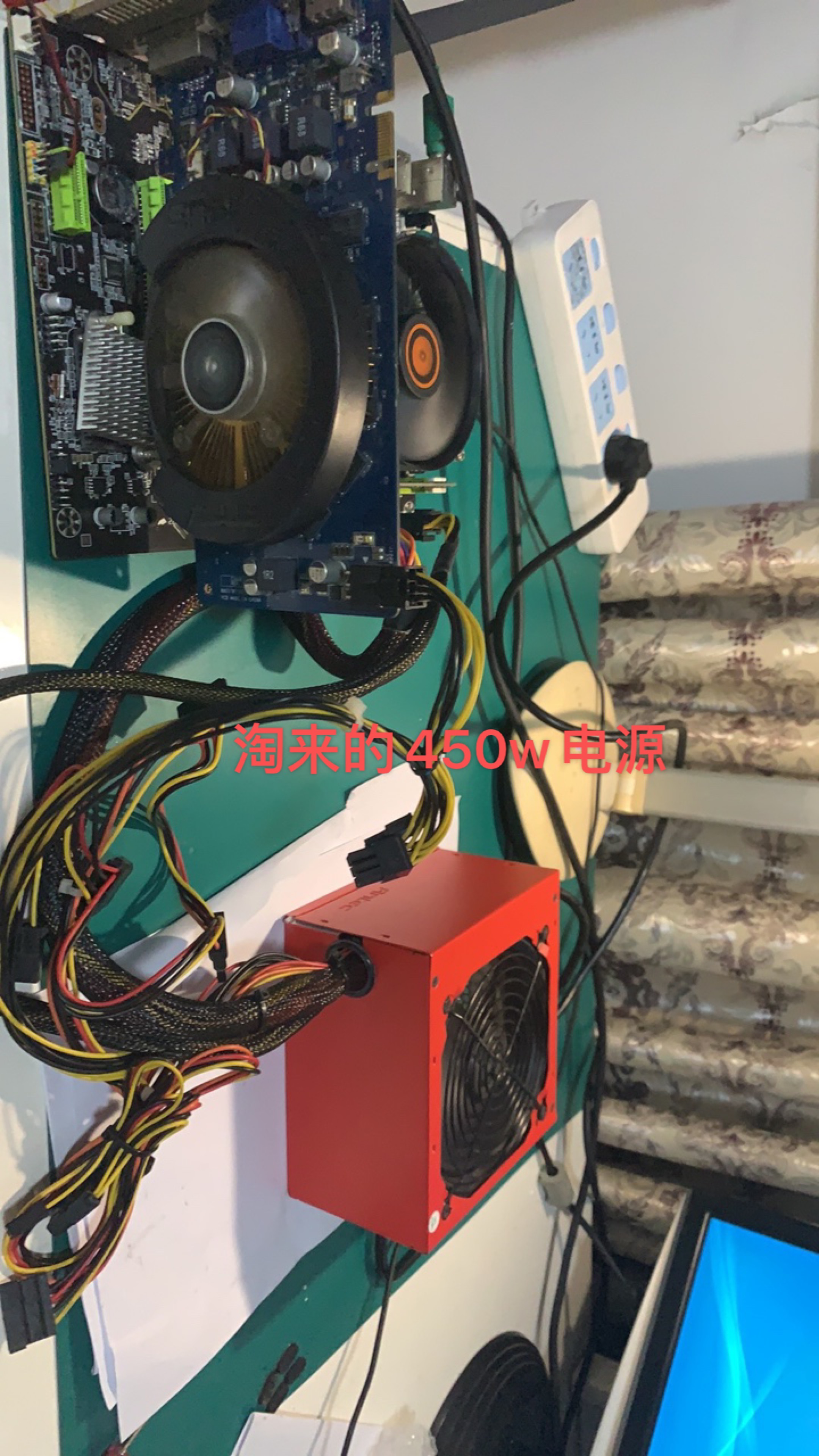

前几天在闲鱼收了一块杂牌的x79 pro v2.4带一颗e52670v2、32G服务器内存还送了个散热,我看图片上支持m.2硬盘立马又下单了一块256G的联想笔记本拆机硬盘,但是到手后发现点不亮,以为是电源功率不够,之前测试用的航嘉300w,咬咬牙又淘了一个安钛克450w电源归来测试。故障依旧,和卖家交涉,拔插内存条,清理内存显卡插槽,都试过了依旧点不亮,但是我看键盘数字锁和大小写是可以切换的,意思是正常进了系统,只是显卡点不亮,再次和卖家交涉,卖家说自己测试用的是一张黄伟达的gt730,md我刚好有一张一毛一样的,但是装上就是不亮屏。
这个时候我就陷入了思考。

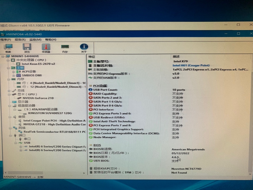

在论坛逛了一圈,发现有一样的板子,有网友备份了新版本的bios,于是抱着遇事不决刷bios的原则,没经过卖家同意我就直接上手刷了bios,吹下来的芯片也能读取数据,但坛子里已经有同版本的可以亮机的,我也懒得备份了,刷完后一次点亮,换了几张显卡都能正常使用,烤鸡也没任何问题。如果有遇到我同样问题的小伙伴可以自己去坛子里找最新的bios,刷刷更健康。最后一张图里有bios版本号,可以参考一下。
