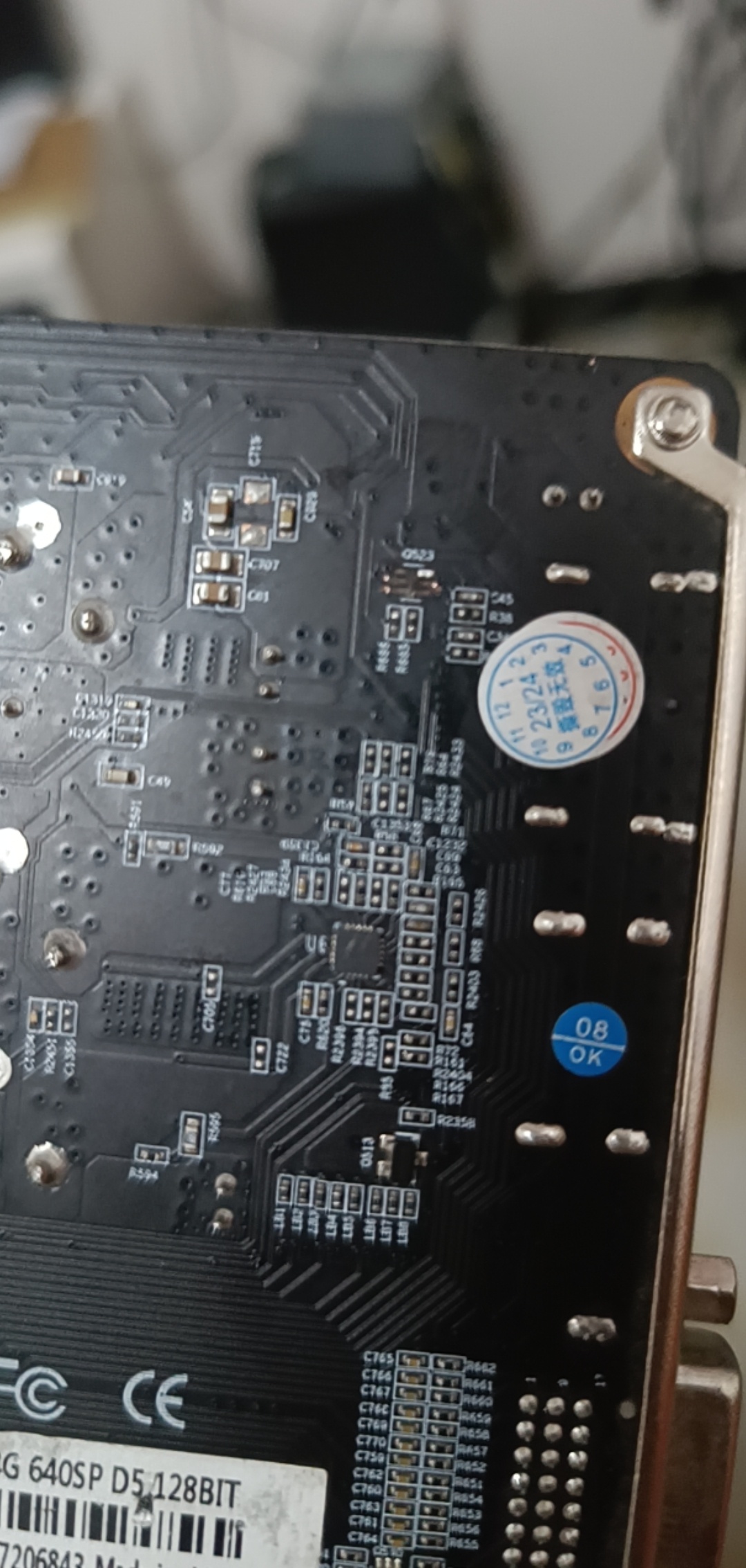

来大佬,看电路猜元件名字。。。

如图,一个六脚管掉了,焊盘也没了,也没有图纸,能否从这个走线看出来是什么管子?如果是7002该怎么飞线呢?

发表于 2024-9-17 07:16:07 | 只看该作者 来自: 辽宁 来自 辽宁
把3脚和6脚连起来

牛批,这个是控制dp接口的,飞线后能亮了  详情 回复 发表于 2024-9-18 08:08

发表于 2024-9-16 23:34:08 来自迅维网APP | 只看该作者 来自: 四川 来自 四川
其实也不用补了,发现根本不引响使用

发表于 2024-9-18 08:08:07 来自迅维网APP | 只看该作者 来自: 四川广安 来自 四川广安
s1987410 发表于 2024-09-17 07:16
把3脚和6脚连起来

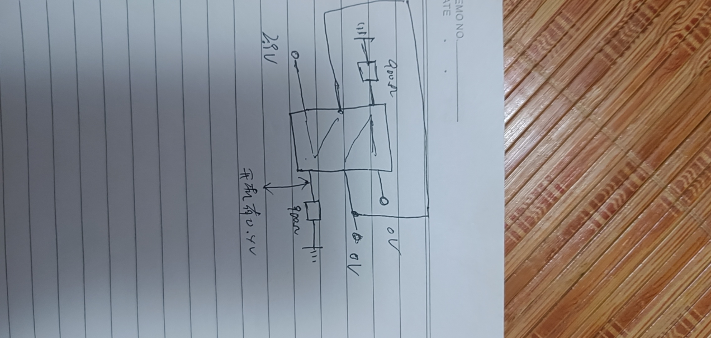

发表于 2024-11-8 22:57:09 | 只看该作者 来自: 广西 来自 广西
智能照明控制模块CMM-1216AC 开机“哒哒哒哒”继电器不停吸合的响,指示灯红灯闪。最后查出是两个25V470UF电容坏了,更换OK!!!
