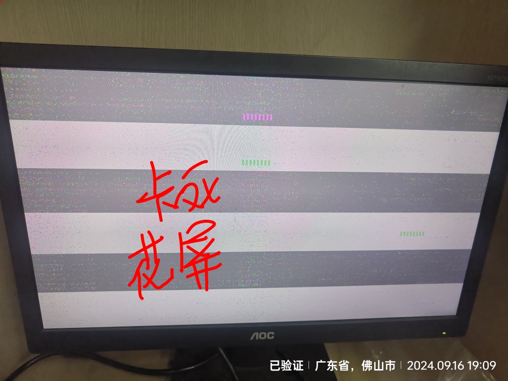

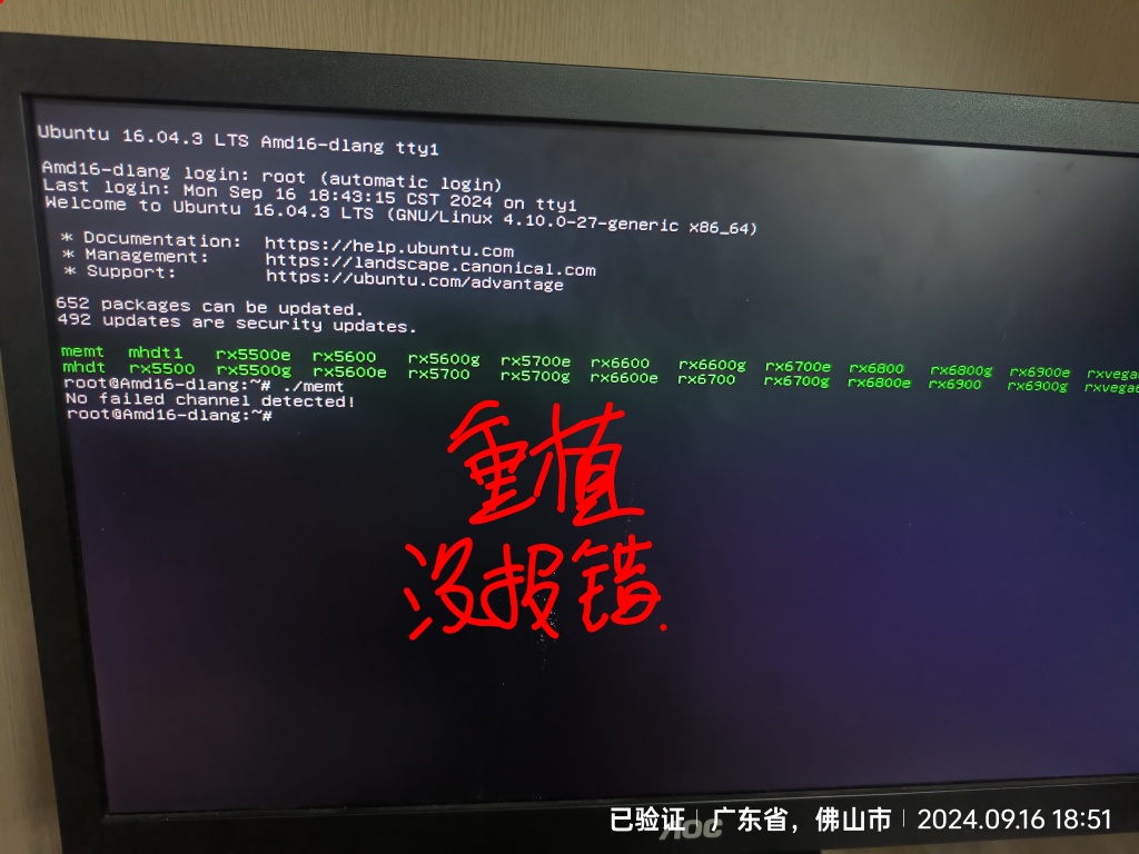

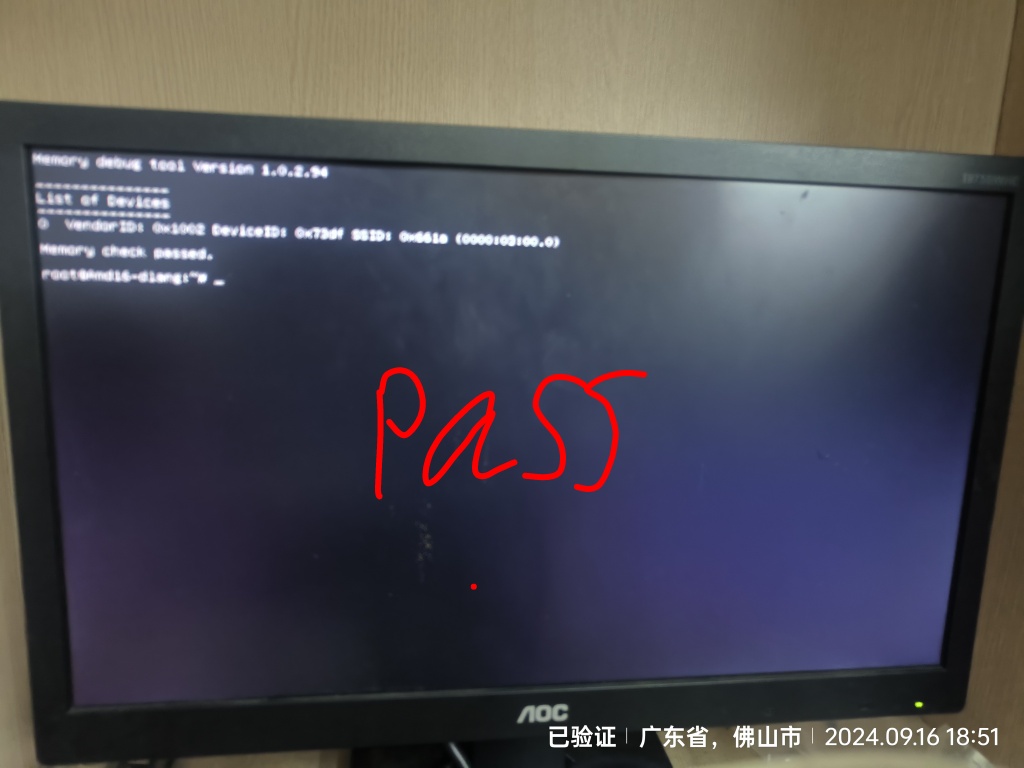

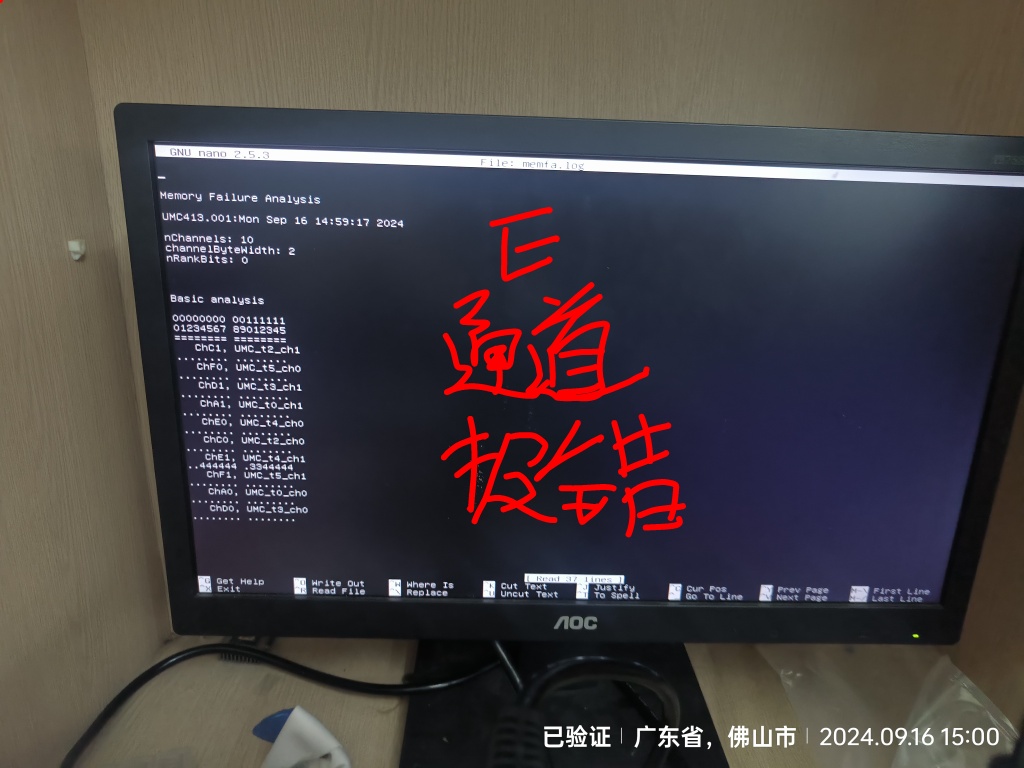

显卡来的时候能显示,但是驱动后黑屏了,也没有花屏,扫描结果是e通道报错,因为没有显存,平时不怎么修显卡,不舍得买显存,这个显存要45贵得很,心想就把显存重植一下,显存是美光2gb ddr6, 于是我先把显存拆了再用扫描软件扫一样是e通道报错。证明我没拆错,这个rx6700系列显存排列跟以前的老显卡不同,然后我重植了,再用软件扫,竟然没报错了,心想会不会好了,然后进系统一样是驱动后黑屏,用软件跑测试明显看到花屏也跑不了卡在黑白纹处,目前排除显存,只有核心坏,应该不会是虚焊吧,a卡rx580多好修,后面白新卡越来越难搞,我都想不接这种a卡,不然显存都白搭了给客户
大家觉得会是核心问题不?

下病危通知书,然后直接干一炮核心,不行就是料板了
