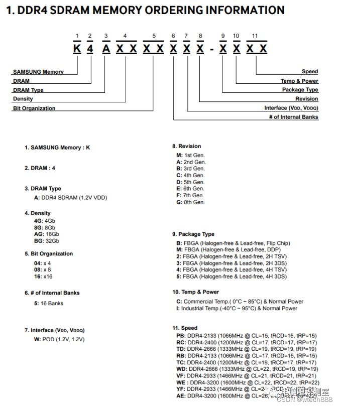

那么,h4g80325fc和h4g80325fb可以互换吗?
作者: 卖电脑的小快乐    时间: 2024-9-16 12:28
你这图是内存颗粒的不是显存颗粒的,这样就很明显了
作者: 老吴来了    时间: 2024-9-17 16:09
卖电脑的小快乐 发表于 2024-09-16 12:28
感谢,代换成功了
