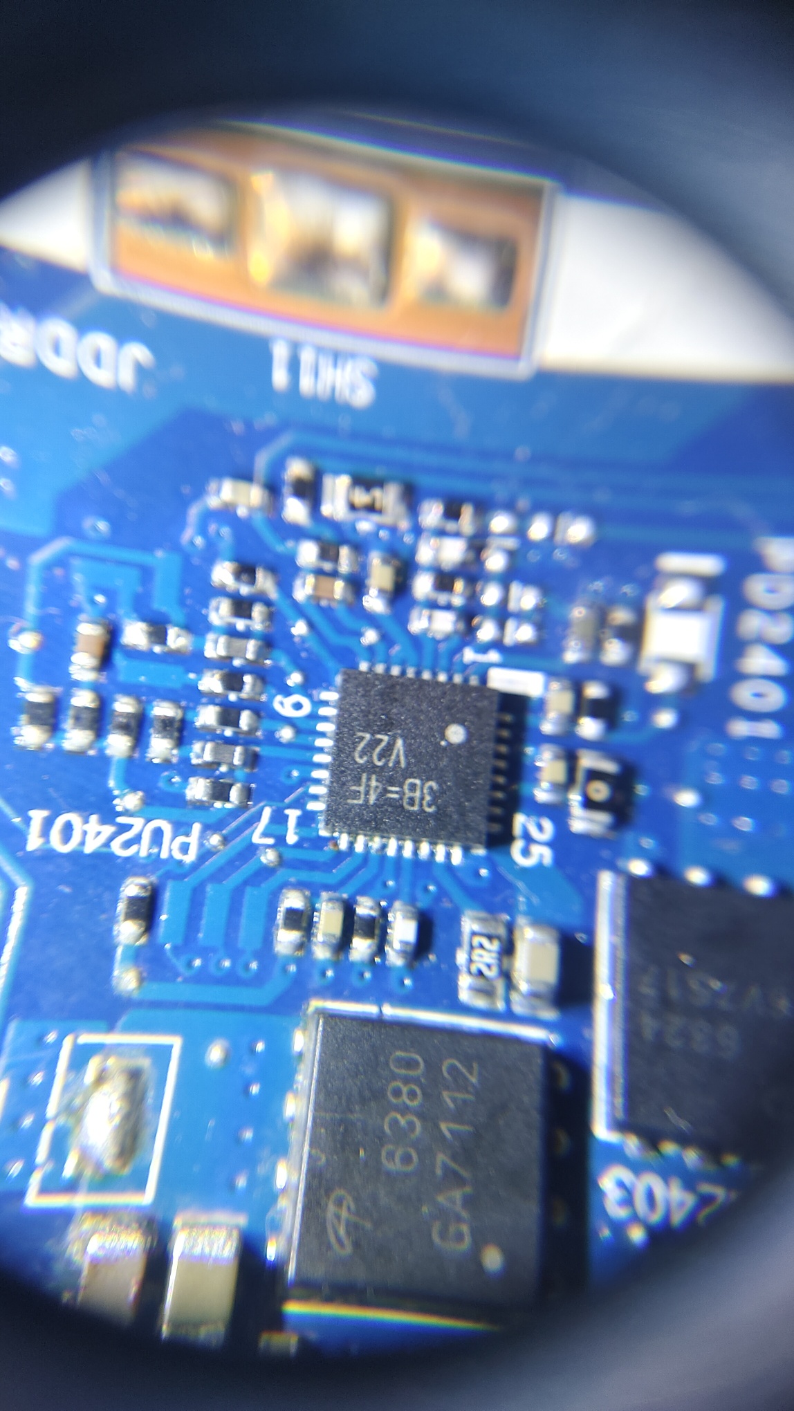

电脑到手先是不开机,测量各电感无短路现象,检测发现用可调电源始终不过隔离管,隔离mos管由充电芯片pu301控制,测量发现芯片28脚26脚供电正常,3脚4脚无输出控制信号,以为芯片坏了,想着先短接隔离pq311看能不能开机,短接后主板各灯亮,并且放开短接指示灯正常,心想有戏,装机,结果在一插电又没反应??短接后又能正常工作,芯片坏了不应该吧,论坛上搜索后发现有人说需要装电池才能开机,我就把电池装上,电池是没电的,插电一样,短接mos管一下,又正常了,并且电池充电正常,等电池有电在拨掉再插还是一样,然后又搜论坛什么的有人说需要原装充电器,找了一个原装充电器一插好了,有没有电池完全正常,果然充电器问题。

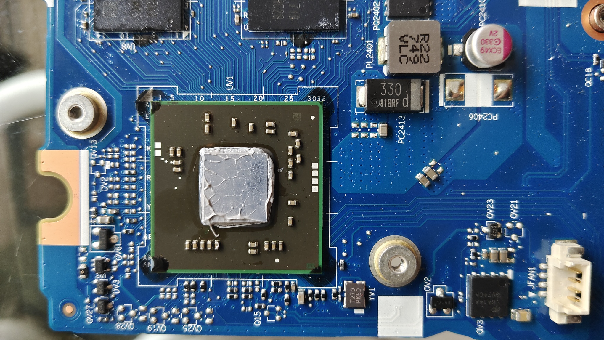

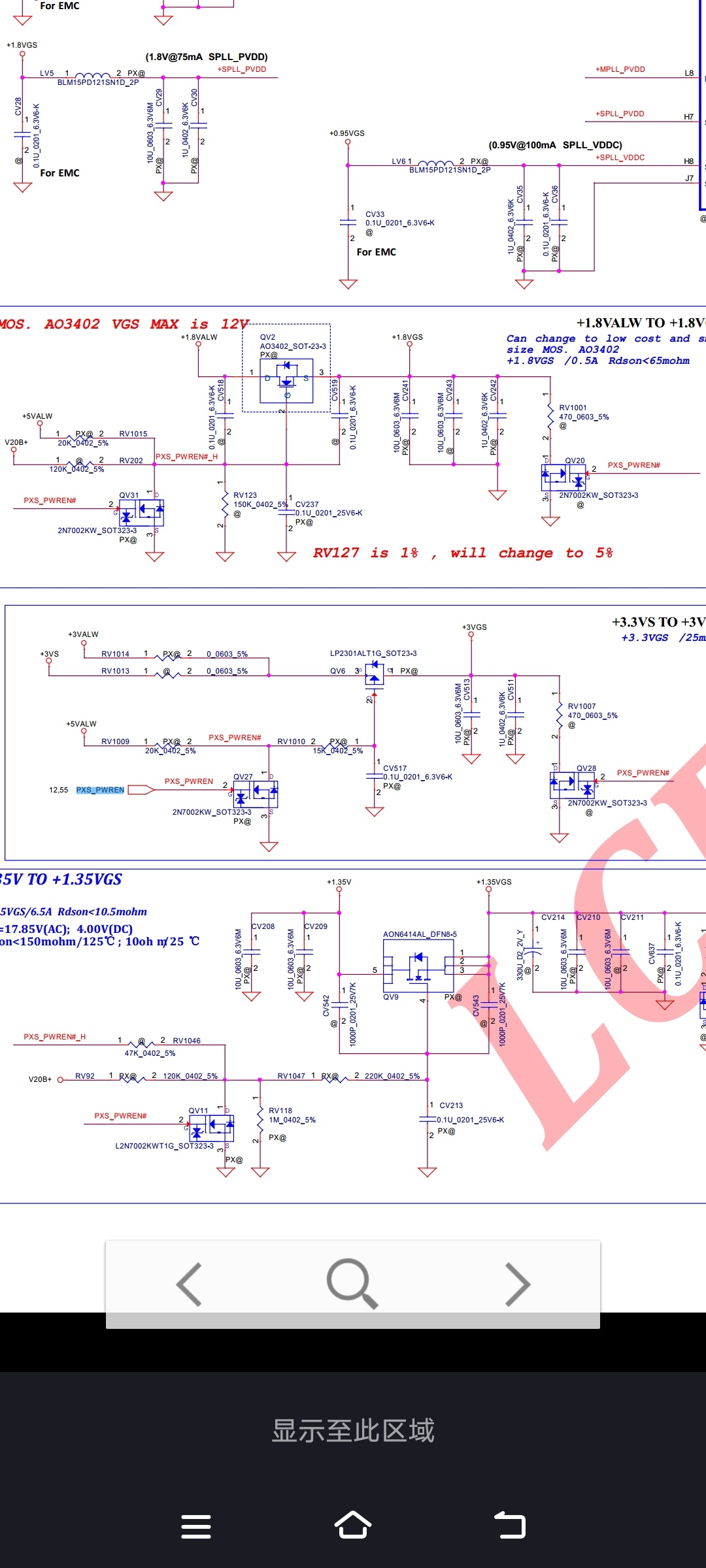

装机测试发现没有独立显卡,在测显卡供电没有,控制芯片en 0v查图纸由+3VS上拉,经qv27和qv6 3vs转换成+3VGS,测量+3VGS无电压,更换芯片qv27后,独显供电0.8v,是存1.36v,以为显卡正常,装机???一样显卡还是检测不到,求维修思路!
