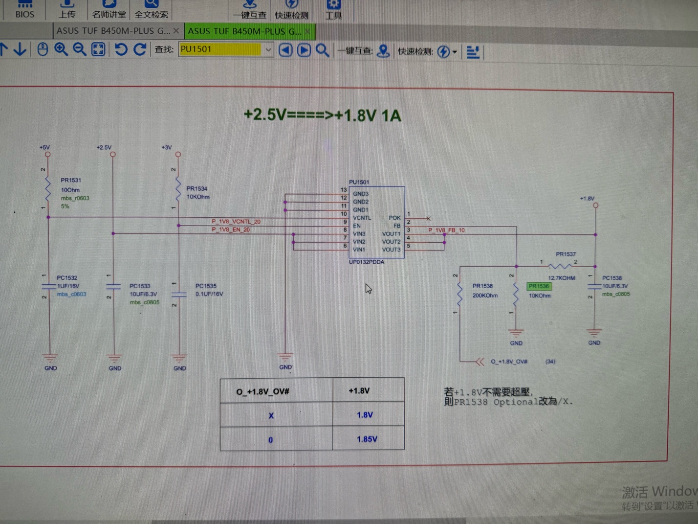

帮我看看这个反馈有多少v供电。  Vin输入角0.5不对吧。en有3.3 vcn有5v 。没有反馈。你帮我分析一下呗[嘿哈]
作者: JasonW    时间: 2024-9-14 10:12
输入都没电,那来的反馈,先修VIN
