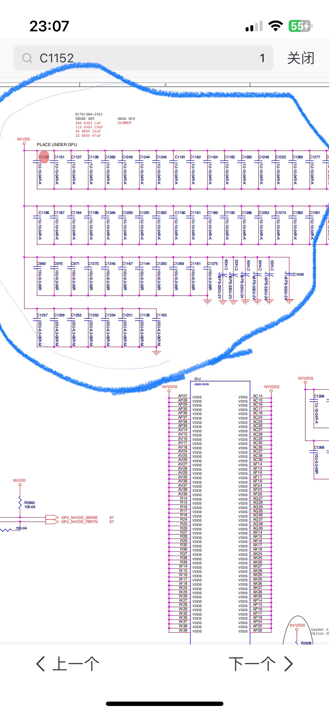

求大佬能给点维修思路  目前发现这部分电容全部短路   不知道上级是什么  求求了
作者: u1564965    时间: 2024-9-13 23:12
钽电容基本全部短路
作者: u1564965    时间: 2024-9-13 23:18
故障是按开机键不开机    开机键亮一下就灭了   键盘也不亮

这个应该是阻值低吧,不一定是短吧
作者: u1564965    时间: 2024-9-13 23:25
snjasdy 发表于 2024-09-13 23:22
这个应该是阻值低吧,不一定是短吧
大佬这是钽电容  有正负极的量了是是短路

这个显卡核心供电电容,正常表也会响
作者: Lonely–    时间: 2024-9-14 11:53
显卡核心供电是个表都会响
作者: VXzTlVlc    时间: 2024-9-14 11:58
显卡核心供电 都是0.00几欧姆到30多欧姆  不响才不正常
作者: VXzTlVlc    时间: 2024-9-14 12:01
一开始先看有没有掉件 再按照时序打一遍阻值 然后打一遍电压 那里出问题搞那里 最后干核心
作者: wangshuai007    时间: 2024-9-14 12:52
1  阻止低 会响 不要用蜂鸣档  用电阻档测量看看   ,2  就算短路 上下管击穿了  3可以用1v 烧机试试 是不是直接对地 5a

作者: u1564965    时间: 2024-9-14 18:48
经过一个b站大佬的指导最终问题锁定在了bios和南桥上  上电到0.40掉电   然后南桥无短路   已经从某宝买了bios芯片到时候测试   好了之后请大佬吃午餐

桥可能坏了。你测试的所谓短路的地方,是显卡供电本身阻值就很低,发给我修,桥坏的话500.不是桥问题,可能更便宜。

显卡供电阻值很低的,如果用蜂鸣档测量都会响,用欧姆档测准确一点
