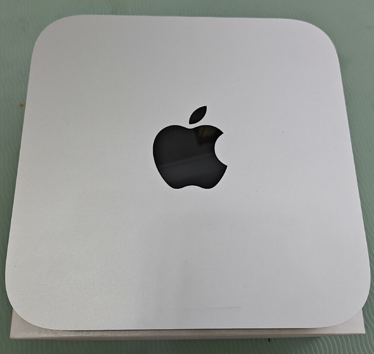

最近闲来无事,顶上了同事的mac mini,正好他也有特殊的需求,拆机教程网上都有教程,外观图懒得拍,借人家的,下面我们直接进入正题
打开后盖拆出主板以后直接就看到了两颗存储颗粒,也就是今天得主角,周边塑料座子旁边贴上高温胶带,避免吹出外伤,拿出82年的直风风枪200度120风去除硬盘周边的硬胶,去除以后330温度40风,因为除胶有余温,分分钟就可以拆下来了,每个人习惯不同,我都是330拆原厂
硬盘拿下以后,清除焊盘残胶,拖平焊盘,洗刷干净,硬盘覆盖区域清理干净就可以,其他残留不用理会,后面还要加黑胶固化,硬盘没有限位框,可以根据原来拆卸的痕迹对位,甚是简单
吹回硬盘的温度和风速同上,330,锡浆用的杨师傅家的199锡浆,很好用,比217给力,苹果的这款硬盘发热量并不大,所以无碍,下图就是焊接以后的效果,加上黑胶固化,主板上的工作就结束了
找了另一个同事的mac mini m2系列的小主机,在苹果市场安装AppleConfigurator并打开,m1这个扩容的主机,用两头typec数据线,连接两台设备,这两款的口应该没有特殊性,我随意插的。连接好以后。断电的情况下按住m1扩容设备的电源按钮不要松手,然后插入电源线,不要松手。当m2,AppleConfigurator这个软件页面显示大大的DFU时,松开手就可以了,鼠标点击m2 dfu这个大图标,就能显示m1设备了,显示以后点击AppleConfigurator工具栏里面的恢复按钮。傻瓜式恢复即可,直接上开机以后的图吧,非常完美,从此不会再有存储焦虑

不用更改电阻什么的么?

简略了,懂得都懂!

什么都不需要,新硬盘直接贴就可以,不分位置,过几天再扩容个m2

顺哥的199  时间长了会返修  已经返修 两三台了

他的199感觉像183
,不过硬盘,无所谓的,发热量特别低

直接换吗  不需要解绑什么的吗

不需要的,拆掉之前换新的就可以,淘宝有卖,按型号购买硬盘,底层应该是写好的
