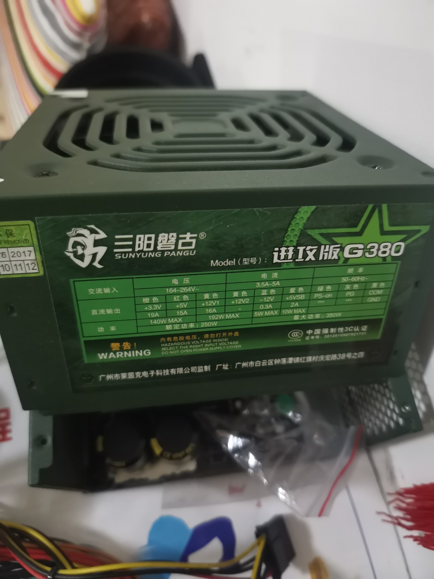

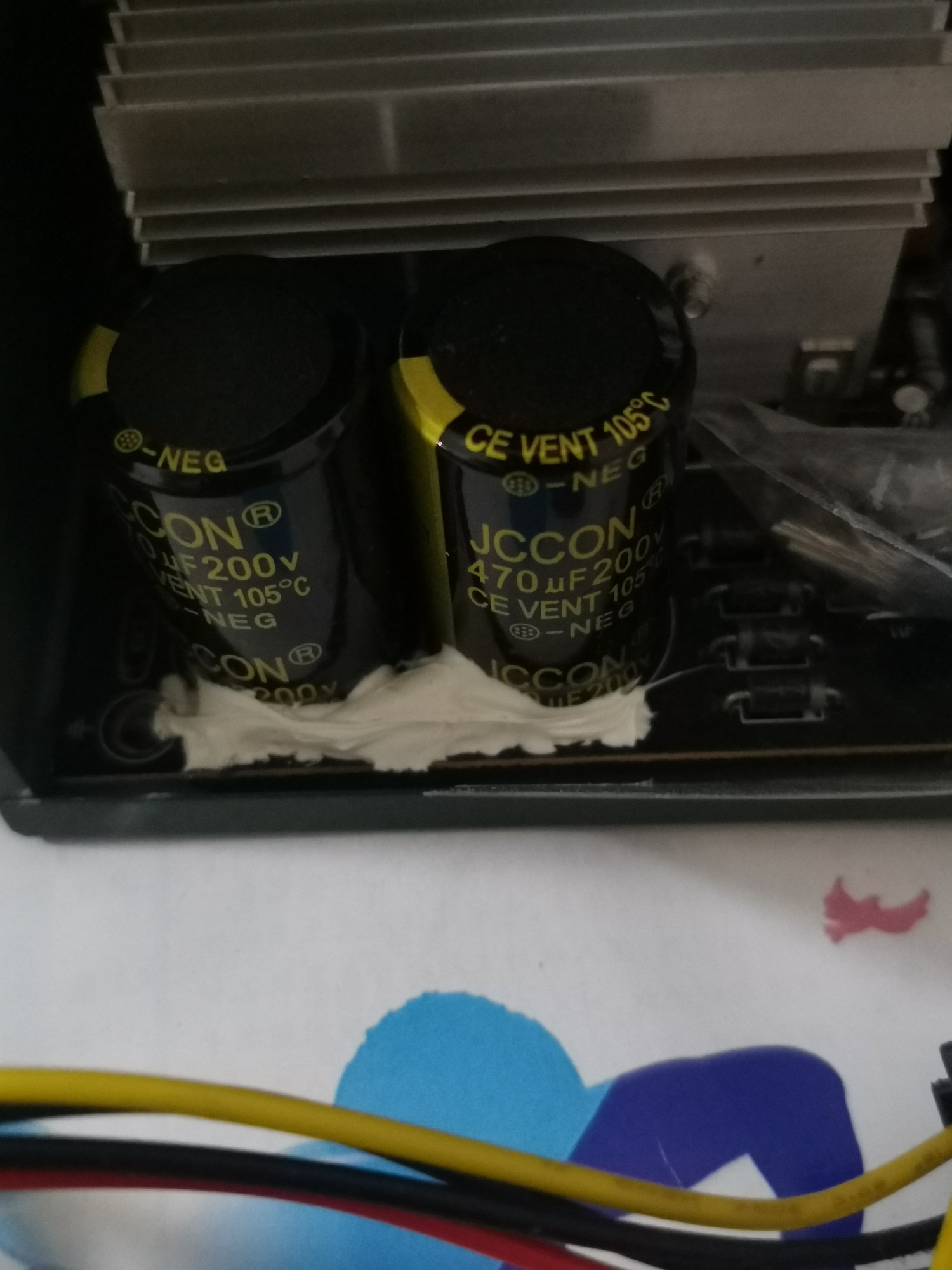

标题: 电源换了两个大电容测量两端373v正常吗,通电各路输出电压都过高。 [打印本页]
作者: 清澈如水    时间: 2024-9-11 20:15
作者: JasonW    时间: 2024-9-12 08:43
373V 电压是正常的
作者: u1555742    时间: 2024-9-12 10:25
应该是310V吧,电动车充电器都是310V
作者: 清澈如水    时间: 2024-9-12 22:28
量是373,是不是哪有问题
作者: u1536125    时间: 2024-9-13 08:02
有PFC电路工作时,373有点偏低。
这个电源250W,应该是无PFC电路的电源,373V肯定高了,正常应该是310V左右
作者: u1555742    时间: 2024-9-13 10:59
看着像全波整流的,楼主可以看下旁边有PFC吗
作者: u1514197    时间: 2024-9-26 11:58
输出电压偏高的话,重点检查取样反馈电路。
作者: zyx265918    时间: 2024-10-21 17:05
应该在380以上才正常。。。
作者: u1514197    时间: 2024-10-23 16:08
有FPC电路的话,电压应该超过380V。
输出电压偏高,先检查取样反馈电路。
