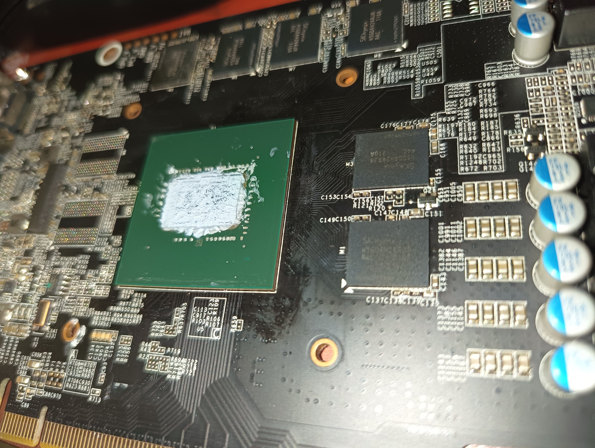

给我说无拆修
,不多说,看图。
最后一图红圈,直接换72管子秒杀
测量各供电时钟复位正常,上机不认卡,发现这里心情一下子好起来了
作者: 老吴来了    时间: 2024-9-11 20:03
哪个大哥有1063图纸,解释一下这个管子是干嘛用的?
