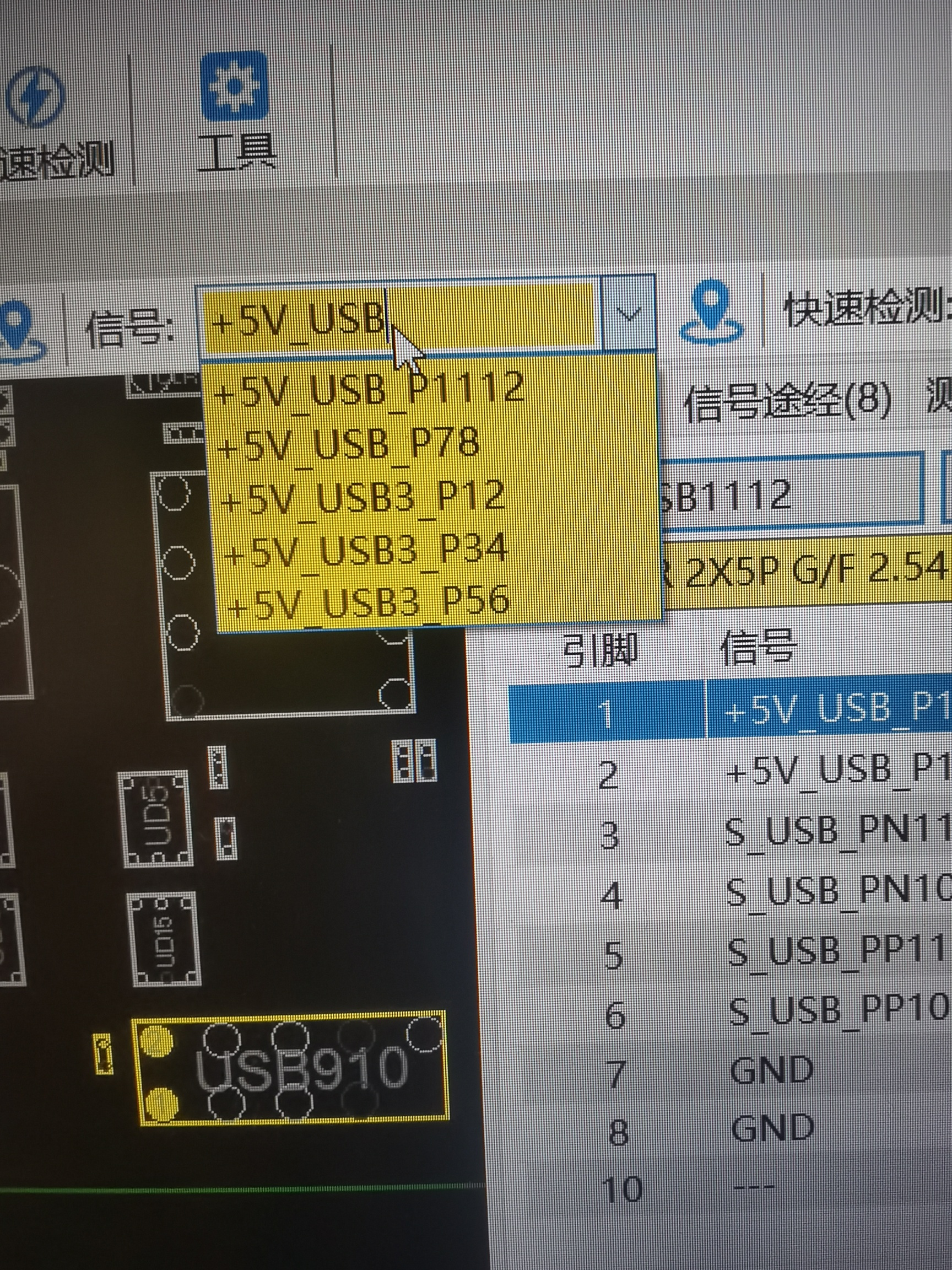

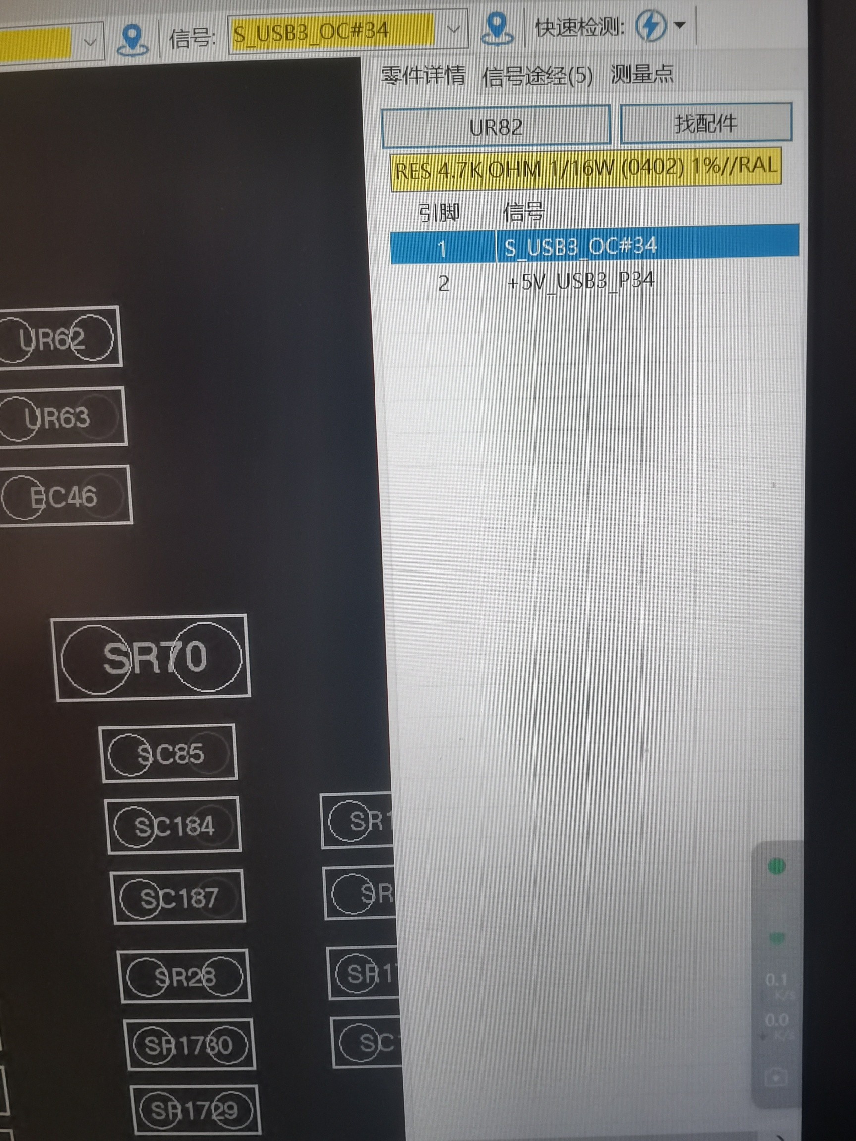

开机USB过流15秒关机,先查每一组USB供电保险有无断路或者短路,然后再查5VUSB看有几组USB,我这里是五组,然后挨着查,依次找到每一组的USB OC看分压3V左右正不正常,找到有问题的换分压电阻就行,有五角管的更好搞,测4脚如果是高电平,管子拆了直接拉低4脚OC就行,有的预留的有电阻位置直接一坨锡或者整个电阻自由发挥。
