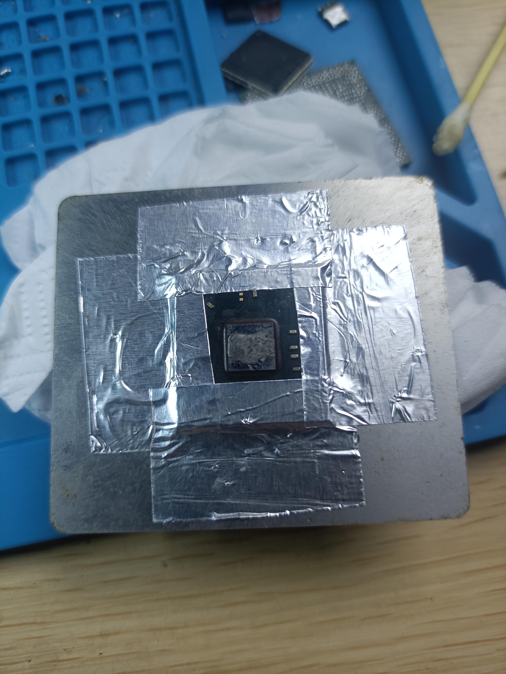

买了大网买了值稀台,固定好芯片,网眼对好固定,用风枪先吹四周,再吹中间,结果嘣的一下中间鼓起来了,拿掉网一看,惨不忍睹
作者: u1555742    时间: 2024-9-10 08:24
这样的网是不是得用锡球把网拿下来再加热?或者下面用加热台

用锡球拿出来用预热台加热

我也有同款植锡台,我是PS3时代买的,我觉得这种早期设计不好,现在的新制造之类的都是类塑料的了,热胀冷缩不大,而且会有一定滑移,卸掉钢网变形。这种老款的就是用锡珠我自己感觉中间非常容易鼓,我自己经验是4颗螺丝上紧两颗,这样钢网可以45°滑移,比较不容易鼓,然后锡珠肯定会偏一点,在吹一次归位。

预热很重要的啊,你吹得太快了

这种大网不能直接加热,不适合新手

这是下锡球的治具,怎么能吹呢

买小钢网,锡纸包芯片,直接吹

把锡浆调了一下,用小网镊子压住,有点进步了,要用专用钢网和值锡台就更好了,虽然还不完美,总算离成功近了一步
作者: 老吴来了    时间: 2024-9-11 17:45
用锡珠,直接吹的话这个网用一次就变形不能用了,而且吹出来的qiu大小不一样
作者: 江苏君仪    时间: 2024-9-12 08:04
芯片上薄薄刷一层焊油,很薄一层,然后撒锡球,每个孔都有锡球以后轻轻撤去植锡网就行。然后风枪小风加热或者加热台加热都行。要求植锡网要洗干净,芯片焊油要薄。

不拖芯片上的锡,上钢网不会移位的,锡纸包住,不用镊子压,风枪吹的话就看你自己了,不行就用bga上风嘴吹

我都是球值好了把钢网拿下来吹的

这种药拿掉钢网才行

老吴来了 发表于 2024-9-24 00:46
根本压不住,我试过很多次,放弃了改用珠子了
能压住,关键锡膏稀稠适中,手法要轻,网和芯片要贴合

我也有相同的问题,总感觉是钢网太薄造成的,因为风枪一吹,(中间)受热部分就变形鼓起来了,镊子也压不住 ...
网越大中间热涨的幅度越大,中间鼓的越厉害,现在出的大网周围都有一圈大眼来防止涨不出去

直接买阿毛或者黑马或者鑫制造对应型号芯片的治具,没这么多幺蛾子。3-5块钱的一个钢网都是垃圾。真心话。
