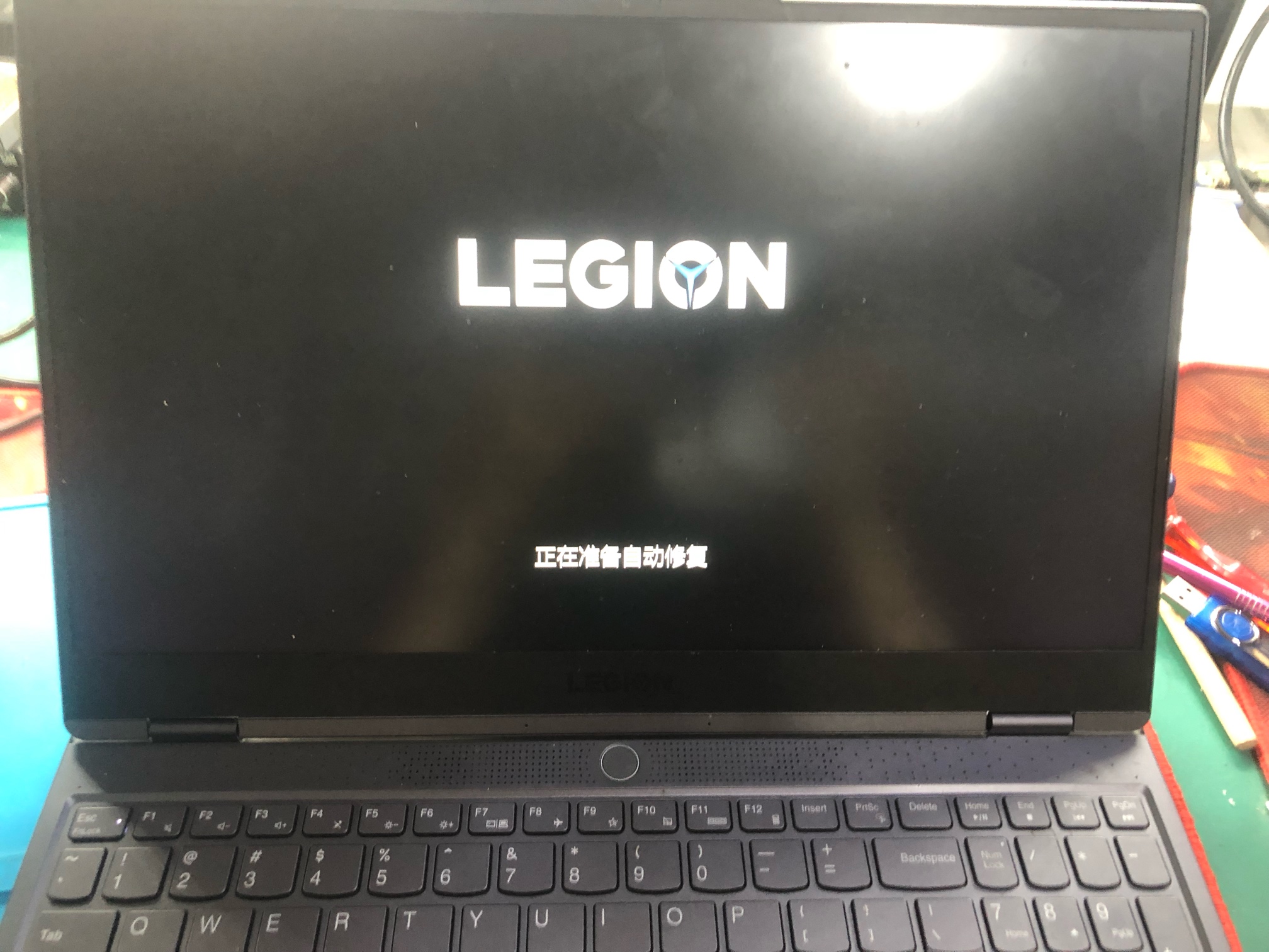

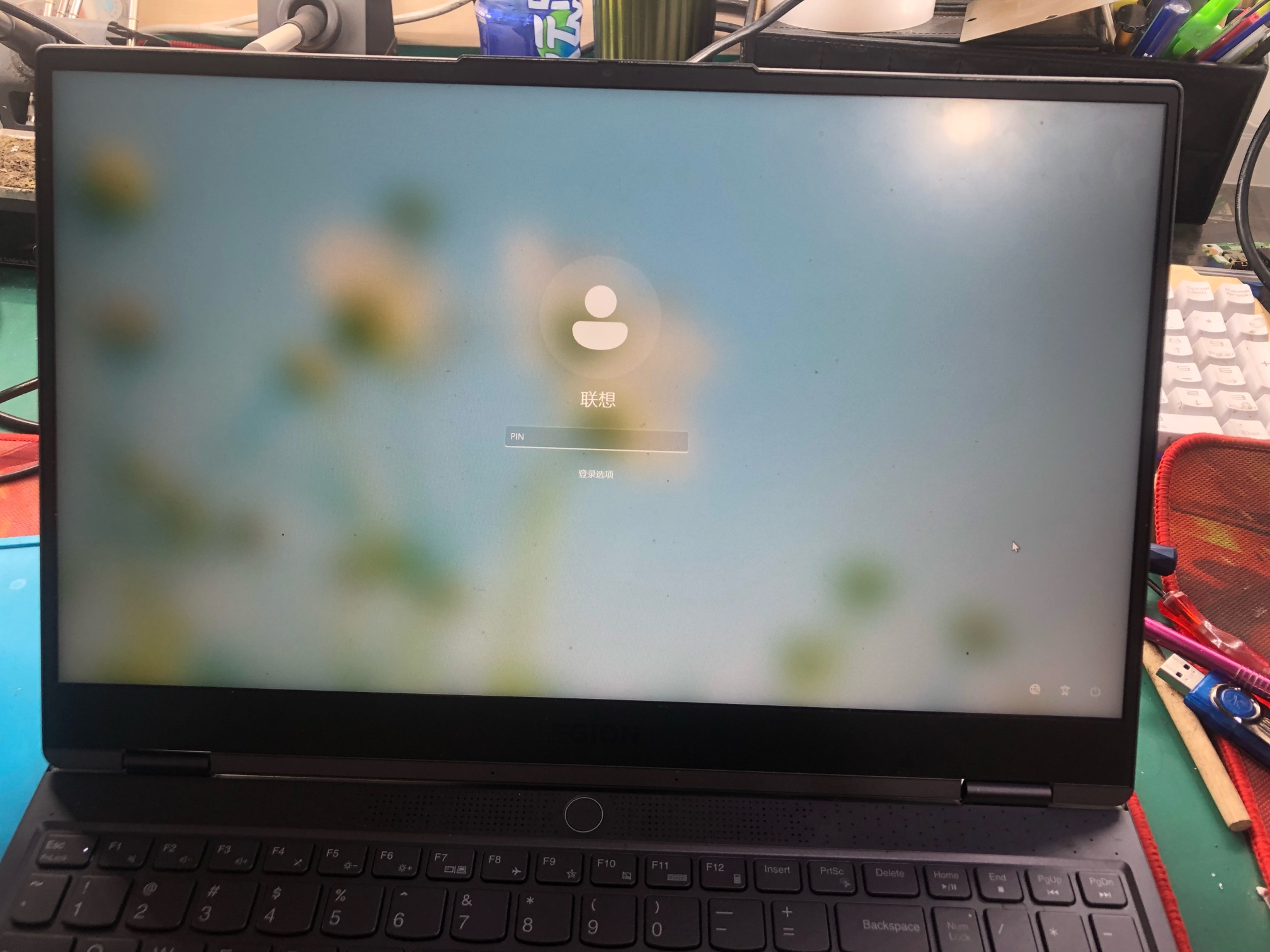

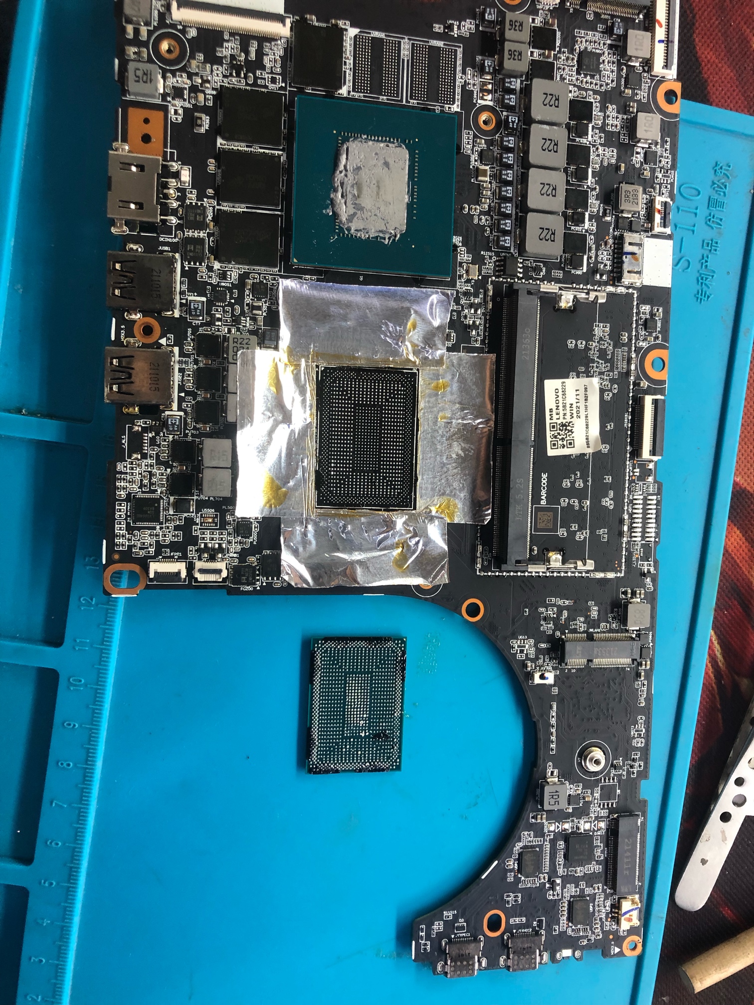

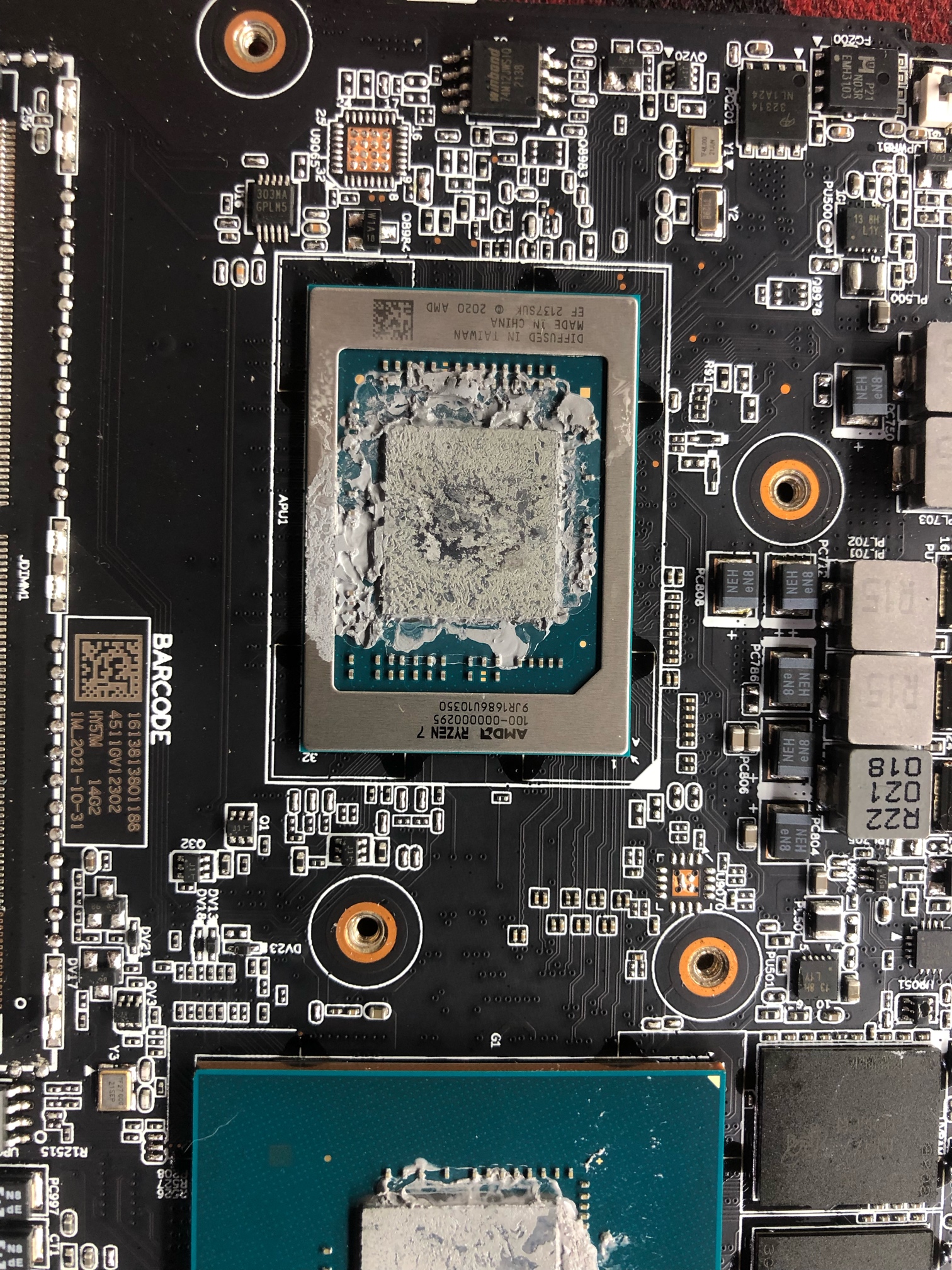

ZXCVWtest
标题: R9000开机黑屏不显,重植cp [打印本页]
作者: 智能phone王龙    时间: 2024-9-3 20:29
标题: R9000开机黑屏不显,重植cp
R9000开机黑屏不显,重植cpu Ok
作者: ZK浪子    时间: 2024-9-4 02:45
重植CPU你做的是有铅还是无铅?
作者: wks123    时间: 2024-9-4 12:46
这个灌胶的怎么拆才不伤焊盘,指教一下,我是有点怕这个了
作者: 18079990556    时间: 2024-9-4 16:46
这个老通病了。
