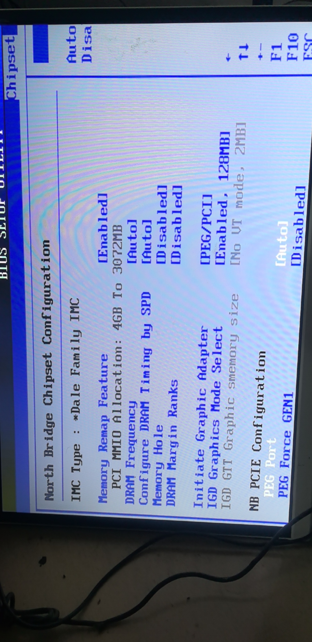

一体机显示画面太大怎么搞。调分辨率也不行,下面一大截显示不出来,近pe也是很大

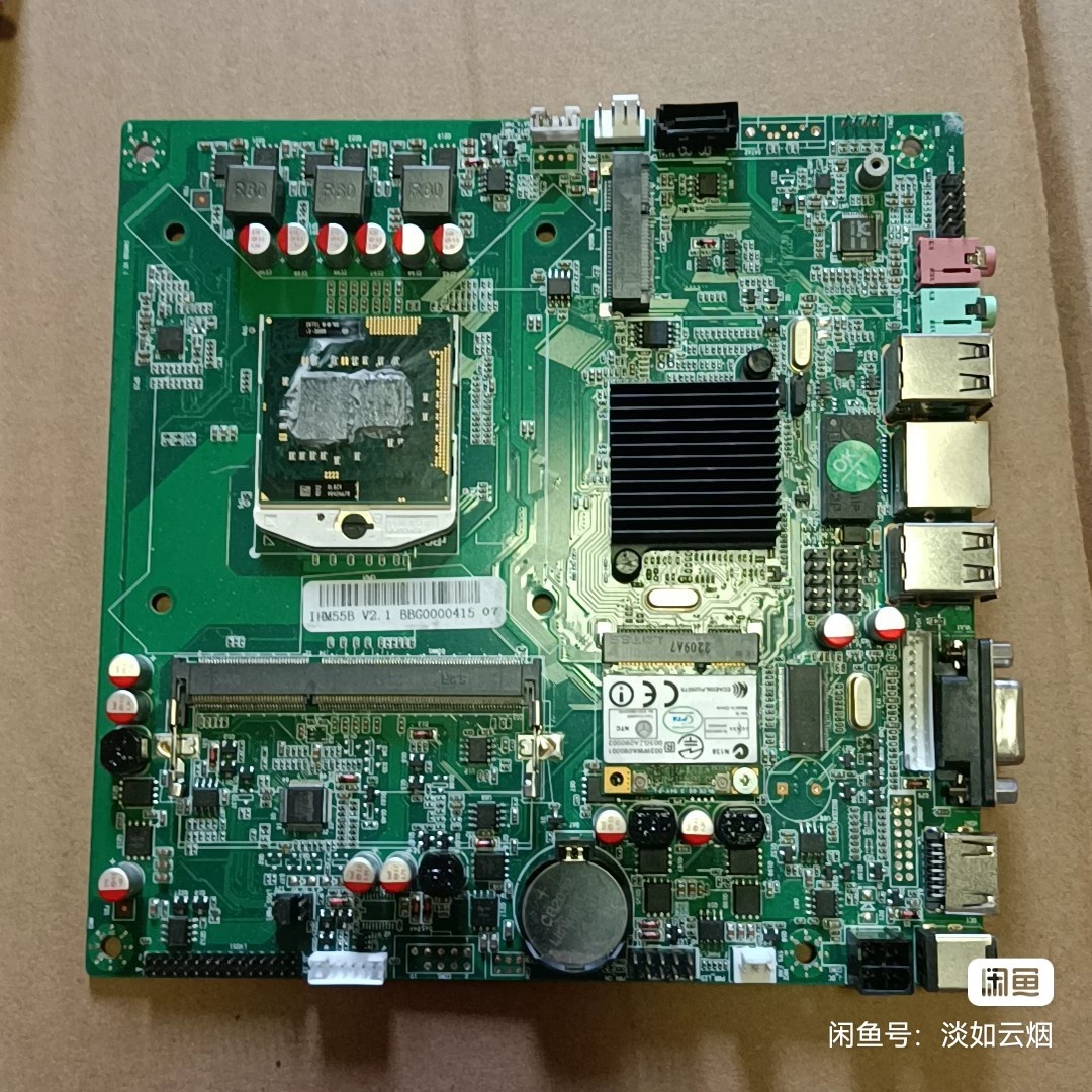

主板上有跳线,对应屏的分辨率来调整

跳线我看了就是电压调整的,3伏5伏和12伏

看图是不是一样,按图调

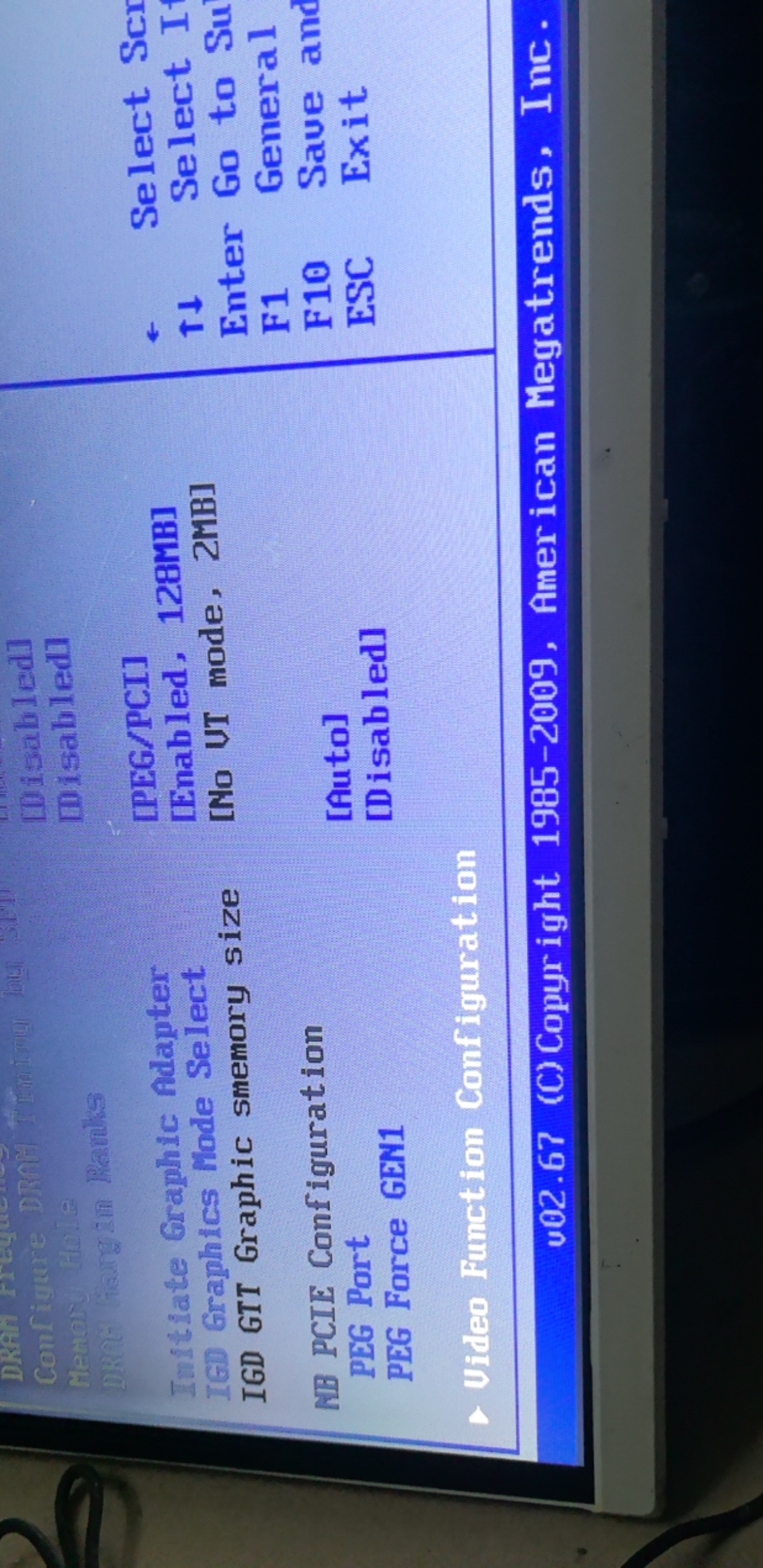

就在北桥设置里,向下还有选项

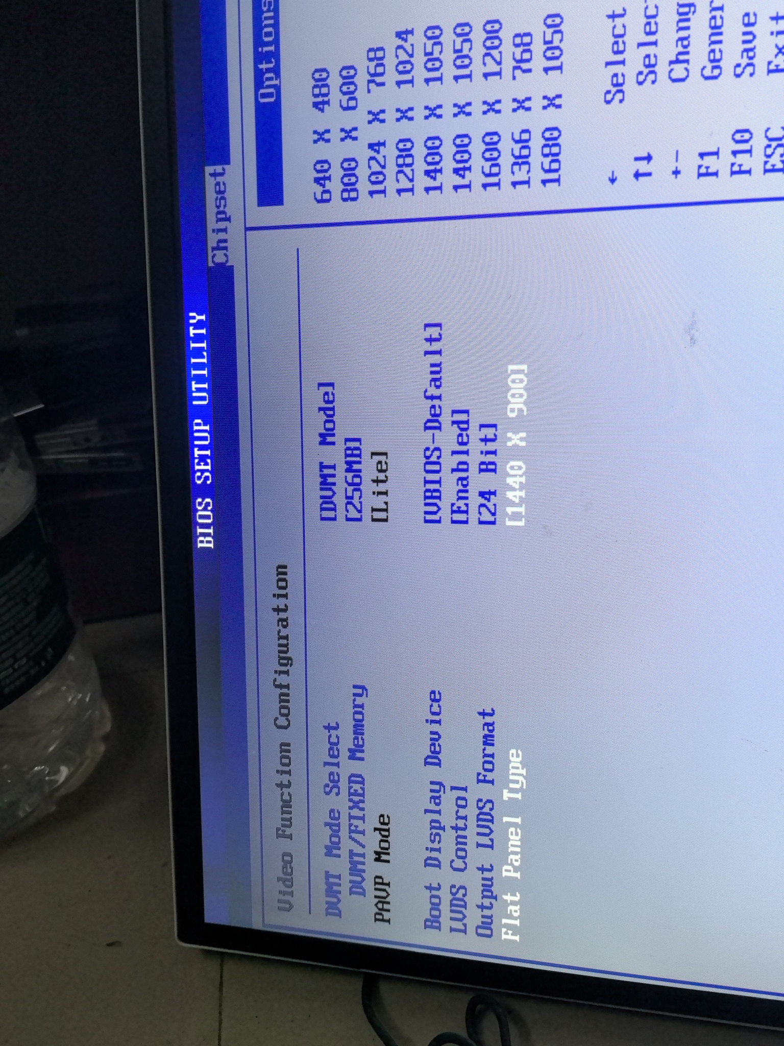

这种只能外接大屏幕显示来调,因为画面太大有个选项被藏在下面看不到了,在北桥最下面一个选项里可以调,分辨率还是特定大小才行,我这个是1440x900才合适,再次感谢大哥指导

外接显示器,显示全了再看,这版本有调的,以前这版本调过

对了,就这里

作者: 5605245    时间: 2024-10-27 16:36
果然是有选项,但19寸的屏幕小了,看不到,我键盘方向向下按到最底,不断按10下8下,然后按回车键,就出来分辨率选项了!19寸选1400x900
