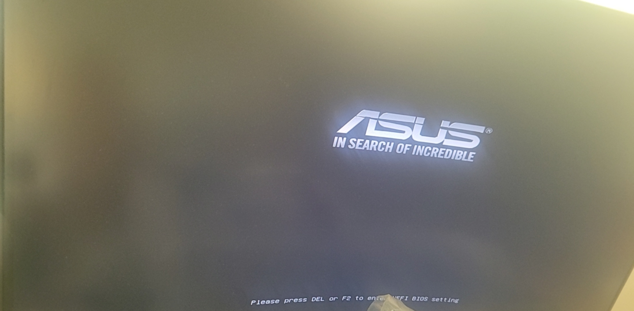

手里有一块华硕h310m主板,拿到手不通电,刷了bios后可以触发开机但是会卡在华硕logo,不死机,键盘可以切换,就是进不去bios和系统,按f2和del键都没反应,按快捷键重启又有用,换了几个bios也是一样,然后主板待机的led灯条也不亮,是不是这个问题导致的?该怎么修,求各位大哥给个思路

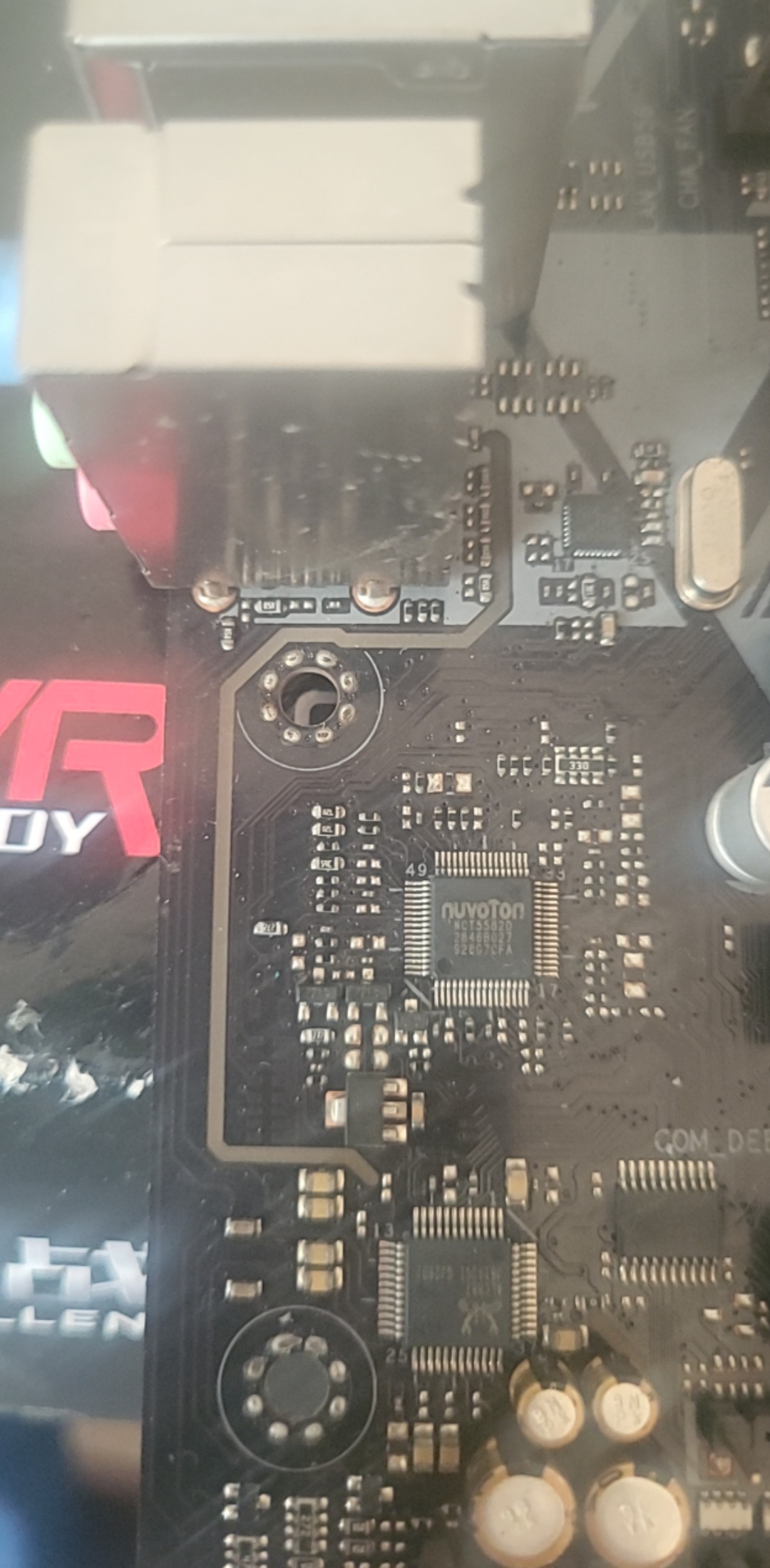

更换IO芯片试下。

io芯片问题吧

我想着是不是可能因为待机灯条电压不正常不亮导致开机电压检测过不去卡在这,但是就是不知道这个待机灯条的信号是什么,应该不是io发出的吧
作者: VXhpdktQ    时间: 2024-9-8 09:24
盲猜灯条短路,导致电压没有反馈回去。io等待中。

灯条供电为+5VSB,io控制,+3VSB上拉
