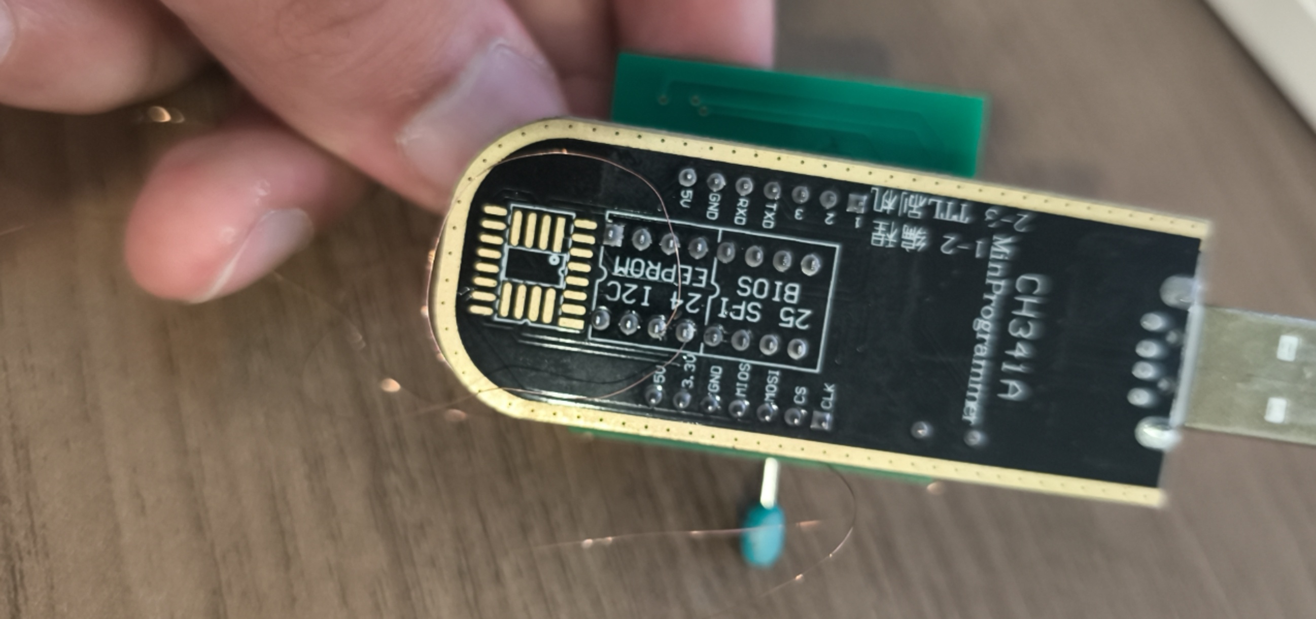

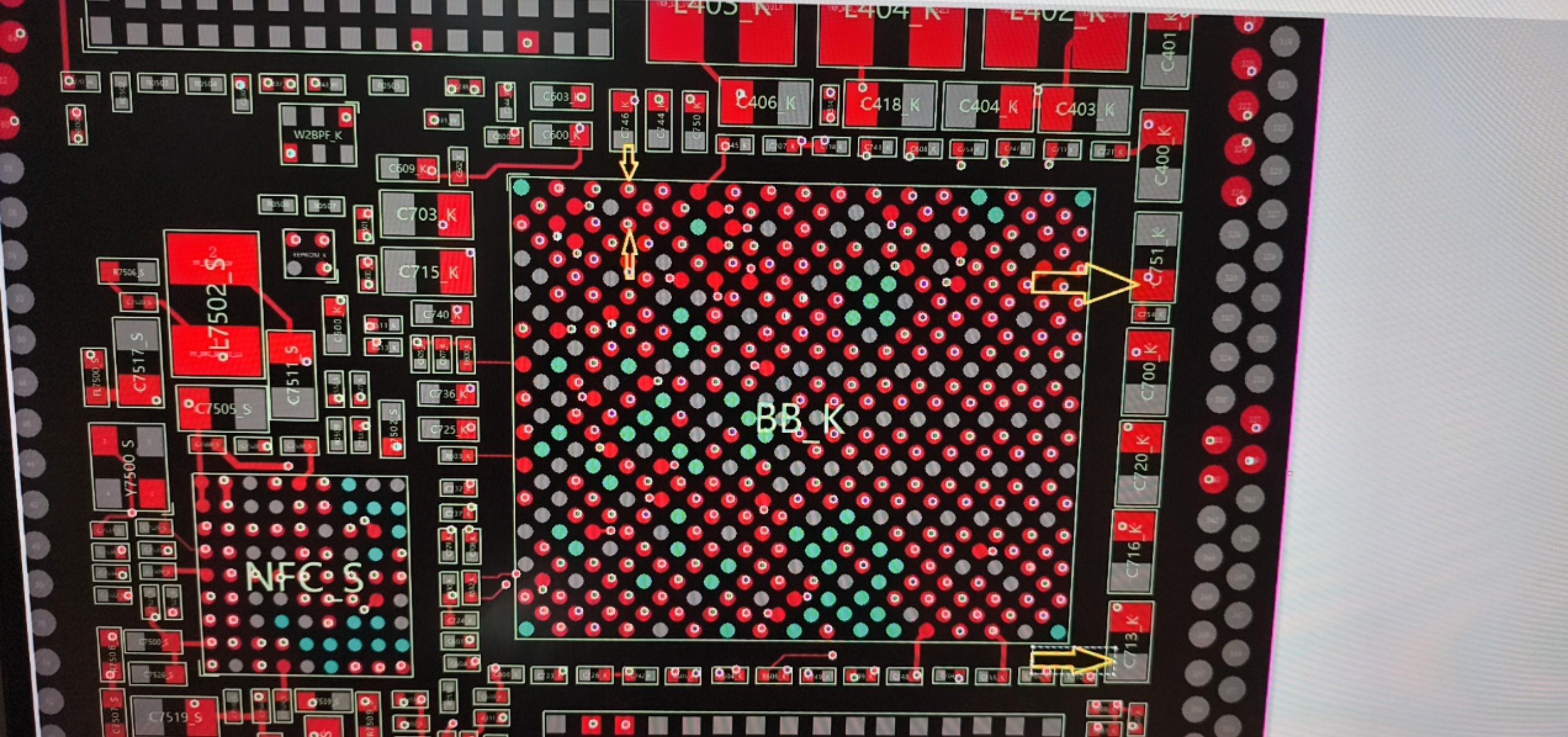

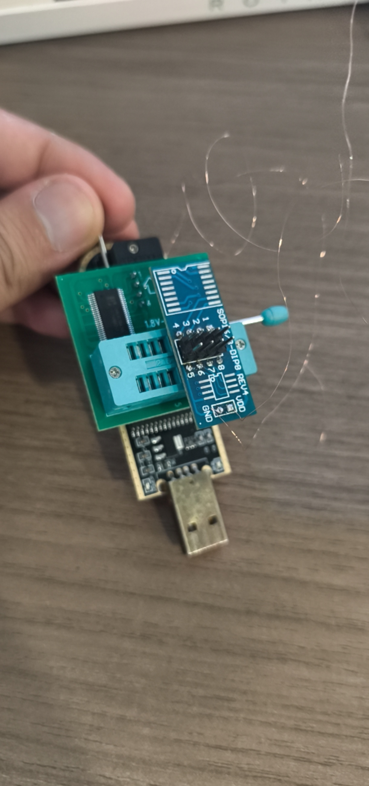

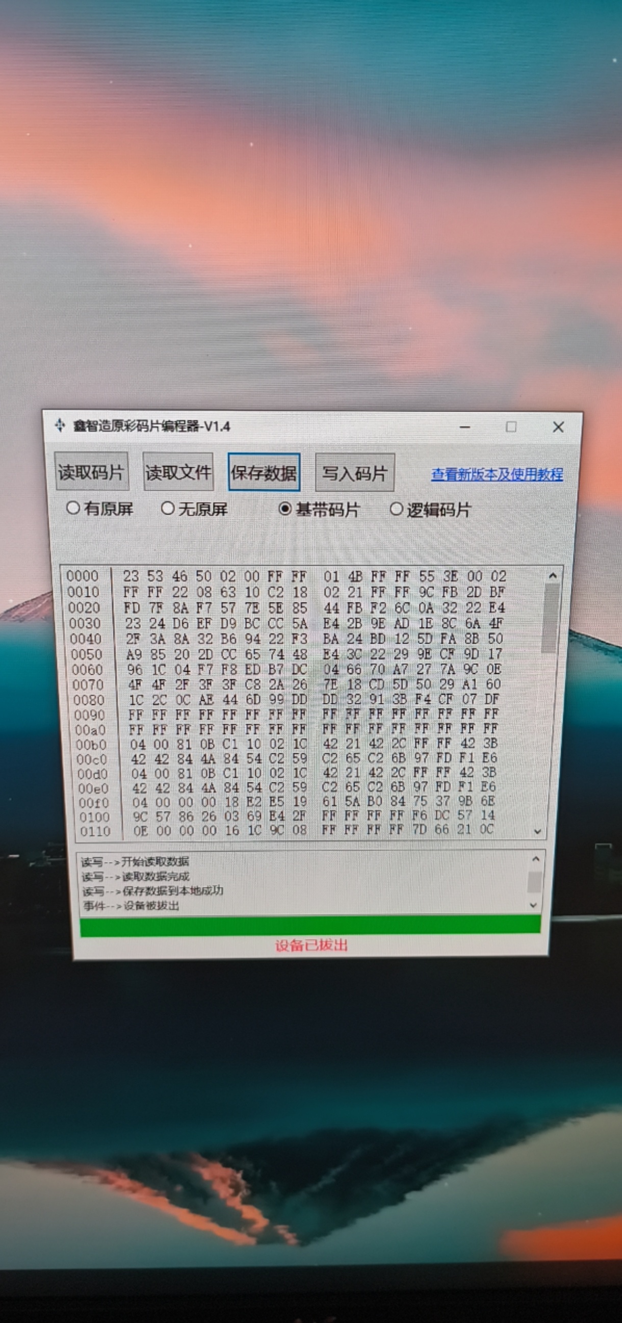

我是个业余爱好者,最近100多收了一台无基带的11,分层发现阻值异常,把基带cpu拆下发现下层焊盘有几个掉点就想着搬板,买专业的编程器又不划算,直接搬码片又没有信心,又发现鑫智造有一款编程器用的是ch341的芯片组,果断拿出我10多块买的土豪金ch341a,没有显微镜飞线真的难!好在还是飞成功了,用鑫智造编程器软件成功读取,等板底到了再飞线写回去看看有没有成功
