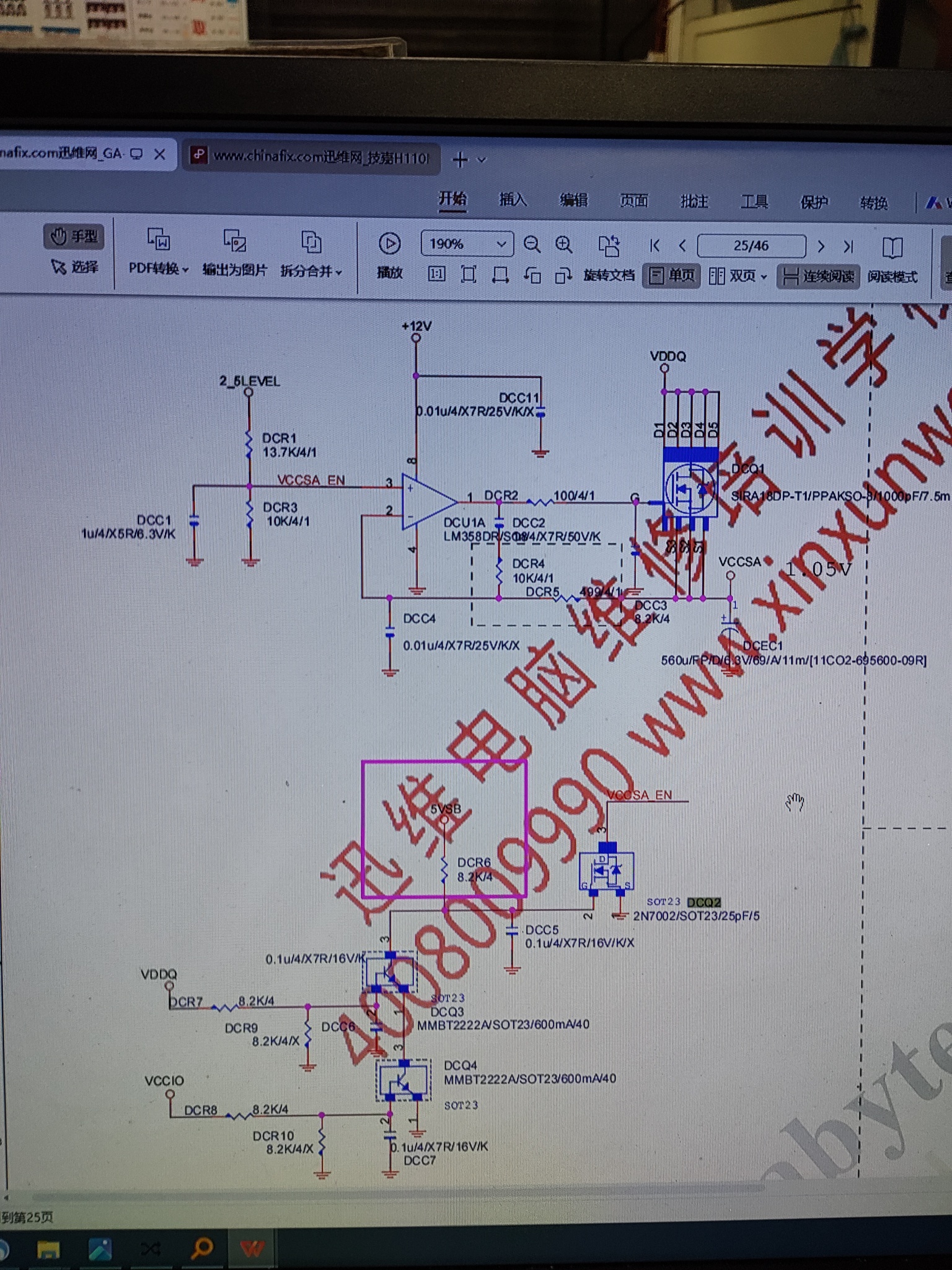

DCQ2/3/4是控制什么的,其它正常拆掉DCQ2会怎样?还有其它正常DCR6断路会怎样?

DCQ2/3/4是控制VCCSA EN的产生,拆掉DCQ2  DCR6都无法产生VCCSA EN信号,无法产生VCCSA
作者: JasonW    时间: 2024-9-2 09:22
楼上电路都没看懂,拆掉DCQ2  DCR6  是VCCSA EN直接产生,不受VCCIO VDDQ的控制
作者: u1555742    时间: 2024-9-2 21:35

是理解错了,VCCSA EN不下拉,运放就会工作
作者: yangjianun520    时间: 2024-9-3 18:28
明白了,谢谢。
