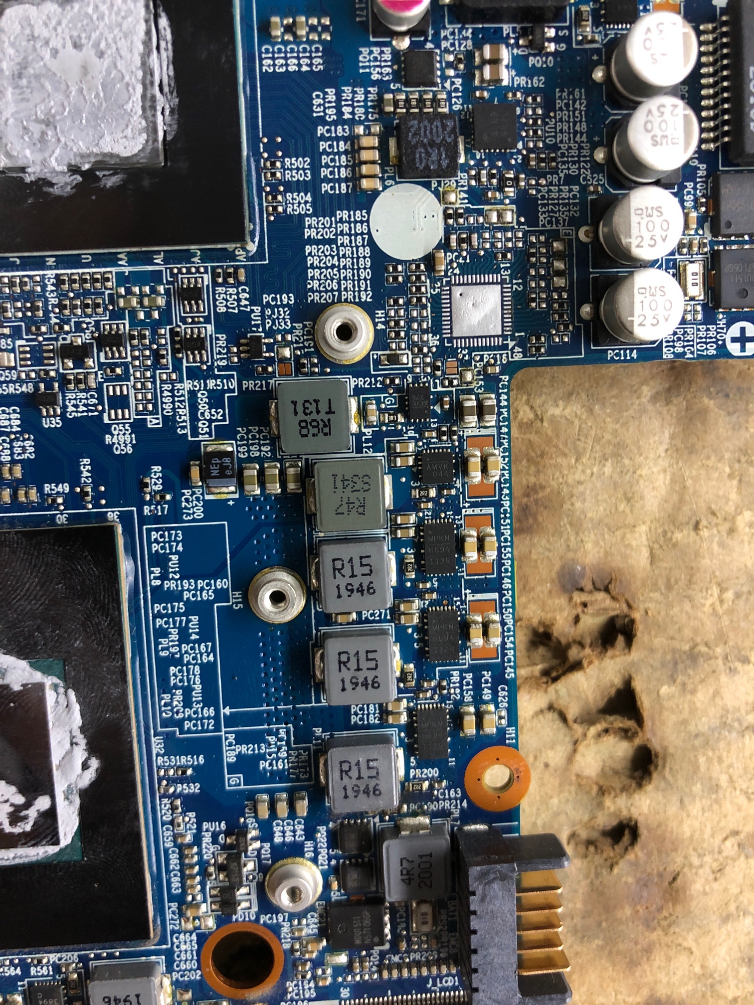

标题: 主控芯片拆了不敢插电 [打印本页]
作者: jiejiequyi    时间: 2024-9-1 19:43
标题: 主控芯片拆了不敢插电
怀疑电源管理芯片有问题,用风枪吹下来了但是不敢插电了。哪位大哥告诉一下这种情况能不能插,用的是集成mos管MP86941,我怕一插电烧一片
作者: JasonW    时间: 2024-9-1 20:18
集成mos管MP86941 这个要开启信号和PWM信号,不会轻易导通的
作者: 晓得了    时间: 2024-9-1 20:22
最好装上芯片在上电,一般不要轻易尝试不装主控上电
作者: 你们都是坏人    时间: 2024-9-1 20:33
装上芯片是最好的
作者: H55    时间: 2024-9-1 21:41
怕什么!小伙子!直接干炸
作者: jiejiequyi    时间: 2024-9-1 21:50
JasonW 发表于 2024-09-01 20:18
集成mos管MP86941 这个要开启信号和PWM信号,不会轻易导通的
就怕万一
,还是不太敢
作者: jiejiequyi    时间: 2024-9-1 21:50
晓得了 发表于 2024-09-01 20:22
最好装上芯片在上电,一般不要轻易尝试不装主控上电
我也是这么想,找你们求证一下放心一些
作者: jiejiequyi    时间: 2024-9-1 21:51
你们都是坏人 发表于 2024-09-01 20:33
装上芯片是最好的
是的,但是芯片不确定是不是好的,很烦
作者: jiejiequyi    时间: 2024-9-1 21:52
H55 发表于 2024-09-01 21:41
怕什么!小伙子!直接干炸
大哥,这一干U就有可能上西天了
作者: u1555742    时间: 2024-9-2 04:42
说插电就烧的讲讲原理
作者: 风诚    时间: 2024-9-2 08:49
你可以把管子拆了,装上芯片,用示波器测量每个管子的G脚看有没有波形,这样应该不会烧cpu
作者: jiejiequyi    时间: 2024-9-2 10:36
u1555742 发表于 2024-09-02 04:42
说插电就烧的讲讲原理
我记得以前船长说过这种集成mos的插电没关系,但是我还是怕,毕竟U挂了不是闹着玩的。
作者: jiejiequyi    时间: 2024-9-2 10:38
风诚 发表于 2024-09-02 08:49
你可以把管子拆了,装上芯片,用示波器测量每个管子的G脚看有没有波形,这样应该不会烧cpu
武汉的兄弟
,现在就是主控发烫,不想装上,因为待机都有0.146,肯定是哪里有短路。拆的话,要拆5路,我觉得太麻烦了
作者: xfzl    时间: 2024-9-2 11:06
u1555742 发表于 2024-09-02 04:42
说插电就烧的讲讲原理
他拆的可不是86941,是主控
作者: u1555742    时间: 2024-9-2 14:19
jiejiequyi 发表于 2024-9-2 10:36
我记得以前船长说过这种集成mos的插电没关系,但是我还是怕,毕竟U挂了不是闹着玩的。
兄弟!把主控电路图发上来,大伙帮你参谋参谋
作者: u1545703    时间: 2024-9-2 14:26
这板子主控MOS是集成的?没装主控芯片,我也想知道可能会烧的原因!
作者: 250657482    时间: 2024-9-2 16:10
电源芯片拆了不建议上电
作者: u1543939    时间: 2024-9-2 22:32
需要看清楚这个芯片还有没有控制的其他mos管,得有电路图
作者: jiejiequyi    时间: 2024-9-3 08:31
u1555742 发表于 2024-09-02 14:19
兄弟!把主控电路图发上来,大伙帮你参谋参谋
好,我有空发上来。
作者: jiejiequyi    时间: 2024-9-3 08:32
u1545703 发表于 2024-09-02 14:26
这板子主控MOS是集成的?没装主控芯片,我也想知道可能会烧的原因!
是的,这个mos是集成mos管。外部没有任何单独的mos管
作者: jiejiequyi    时间: 2024-9-3 08:33
u1543939 发表于 2024-09-02 22:32
需要看清楚这个芯片还有没有控制的其他mos管,得有电路图
有电路图,有空发上来。。这主板上都是用的集成mos
作者: jiejiequyi    时间: 2024-9-3 08:33
250657482 发表于 2024-09-02 16:10
电源芯片拆了不建议上电
好吧,只能再买一个测试了,感觉可能会涛声依旧,主控坏的很少
作者: hanjia    时间: 2024-9-3 11:51
电源管理芯片有问题,用风枪吹下来。你可以大胆的去插电。
作者: VXU1Vjdk    时间: 2024-9-3 13:19
记得好几年前第一次拆坏电源,就是电源管理芯片拆了不装,结果插电砰的一声就炸了
作者: kingabc    时间: 2024-9-3 13:25
插了19V短,费电容或上下管而已嘛,哈哈哈
作者: kingabc    时间: 2024-9-3 13:54
插了19V短,费电容或上下管而已嘛,哈哈哈
作者: kingabc    时间: 2024-9-3 13:55
插了19V短,费电容或上下管而已嘛,哈哈哈
作者: 鲁鹏维修    时间: 2024-9-3 14:56
只要不是看接控制MOS的,应可以上电的吧
作者: dingjunjie2016    时间: 2024-9-3 20:13
不能插电,不受控
作者: Hyc1969    时间: 2024-9-3 21:31
烧一片也有可能。哪个复合mos管短路烧哪个。对照图纸先仔细测量,后问论坛高人。不要急着上电
作者: qinhecat    时间: 2024-9-3 23:20
拆了自己上电没问题的了,MPS的主控我拆了上电的事情做了很多了,没出过啥事。后级的DRMOS IC要收到几个有效信号才会启动工作。这个主控坏造成待机电流大是很常见的,这种情况下EC无法读取到主控状态,连触发动作都木有的,你可以观察下黄灯在按电源键的时候是不是不会变绿。需要注意的是这个主控是带程序的,建议买料板拆,或者找个一样的机型用MPS编程器备份好再写入新的芯片。不然可能还要走很多弯路。
作者: jiejiequyi    时间: 2024-9-3 23:39
qinhecat 发表于 2024-09-03 23:20
拆了自己上电没问题的了,MPS的主控我拆了上电的事情做了很多了,没出过啥事。后级的DRMOS IC要收到几个有效信号才会启动工作。这个主控坏造成待机电流大是很常见的,这种情况下EC无法读取到主控状态,连触发动作都木有的,你可以观察下黄灯在按电源键的时候是不是不会变绿。需要注意的是这个主控是带程序的,建议买料板拆,或者找个一样的机型用MPS编程器备份好再写入新的芯片。不然可能还要走很多弯路。
这个主控这么麻烦的吗?我的老天啊。。谢谢您的指点,我明天再去试试不上主控待机电流有没有恢复,谢谢
作者: jiejiequyi    时间: 2024-9-3 23:40
JasonW 发表于 2024-09-01 20:18
集成mos管MP86941 这个要开启信号和PWM信号,不会轻易导通的
谢谢您的指点,我明天去试一下
作者: jiejiequyi    时间: 2024-9-3 23:40
hanjia 发表于 2024-09-03 11:51
电源管理芯片有问题,用风枪吹下来。你可以大胆的去插电。
兄弟,你别这样啊,我心虚
作者: jiejiequyi    时间: 2024-9-3 23:41
u1545703 发表于 2024-09-02 14:26
这板子主控MOS是集成的?没装主控芯片,我也想知道可能会烧的原因!
是的,都是集成mos,现在就是不太清楚会不会烧,很纠结
作者: jiejiequyi    时间: 2024-9-3 23:42
Hyc1969 发表于 2024-09-03 21:31
烧一片也有可能。哪个复合mos管短路烧哪个。对照图纸先仔细测量,后问论坛高人。不要急着上电
好的,我再问一下
作者: jiejiequyi    时间: 2024-9-3 23:42
dingjunjie2016 发表于 2024-09-03 20:13
不能插电,不受控
单独mos确实不受控,集成mos也不受控吗
作者: jiejiequyi    时间: 2024-9-3 23:43
鲁鹏维修 发表于 2024-09-03 14:56
只要不是看接控制MOS的,应可以上电的吧
不是单独mos
作者: jiejiequyi    时间: 2024-9-3 23:43
kingabc 发表于 2024-09-03 13:55
插了19V短,费电容或上下管而已嘛,哈哈哈
这个上下管集成在一起了
作者: jiejiequyi    时间: 2024-9-3 23:43
VXU1Vjdk 发表于 2024-09-03 13:19
记得好几年前第一次拆坏电源,就是电源管理芯片拆了不装,结果插电砰的一声就炸了
哈哈哈。。我上个月也炸了一次的,吓死人了
作者: liyanchenshizhu    时间: 2024-9-3 23:44
这个芯片应该是mp2979 或者Mp2949不是MP8694
作者: 五六七    时间: 2024-9-4 15:15
控制芯片拆了,mos管没信号一般不导通,除非有短路坏的
作者: 18079990556    时间: 2024-9-4 16:42
待机芯片拆了就不能上 ,这话我也不清楚
作者: u1545703    时间: 2024-9-4 20:03
jiejiequyi 发表于 2024-09-03 08:32
是的,这个mos是集成mos管。外部没有任何单独的mos管
如果供电,上管和下管都会有电压,因为CPU核心电压很低,如果没有控制电压调整电压!估计默认的电压会偏高!供电时间长了就容易烧CPU
作者: 衡阳天河    时间: 2024-9-7 12:55
G极植空,,,上电就烧,,,但是这种不是用的上下MOS管
作者: jiejiequyi    时间: 2024-9-7 22:11
liyanchenshizhu 发表于 2024-09-03 23:44
这个芯片应该是mp2979 或者Mp2949不是MP8694
是的,就是2979
作者: jiejiequyi    时间: 2024-9-7 22:12
五六七 发表于 2024-09-04 15:15
控制芯片拆了,mos管没信号一般不导通,除非有短路坏的
这个是集成mos,如果是单mos那百分百会失控灌进去的
作者: jiejiequyi    时间: 2024-9-7 22:12
18079990556 发表于 2024-09-04 16:42
待机芯片拆了就不能上 ,这话我也不清楚
我拆了,好像没事
作者: jiejiequyi    时间: 2024-9-7 22:13
衡阳天河 发表于 2024-09-07 12:55
G极植空,,,上电就烧,,,但是这种不是用的上下MOS管
是的,集成的就没问题,我已经试过了
作者: u1525248    时间: 2024-9-10 16:15
你试试CPU看
