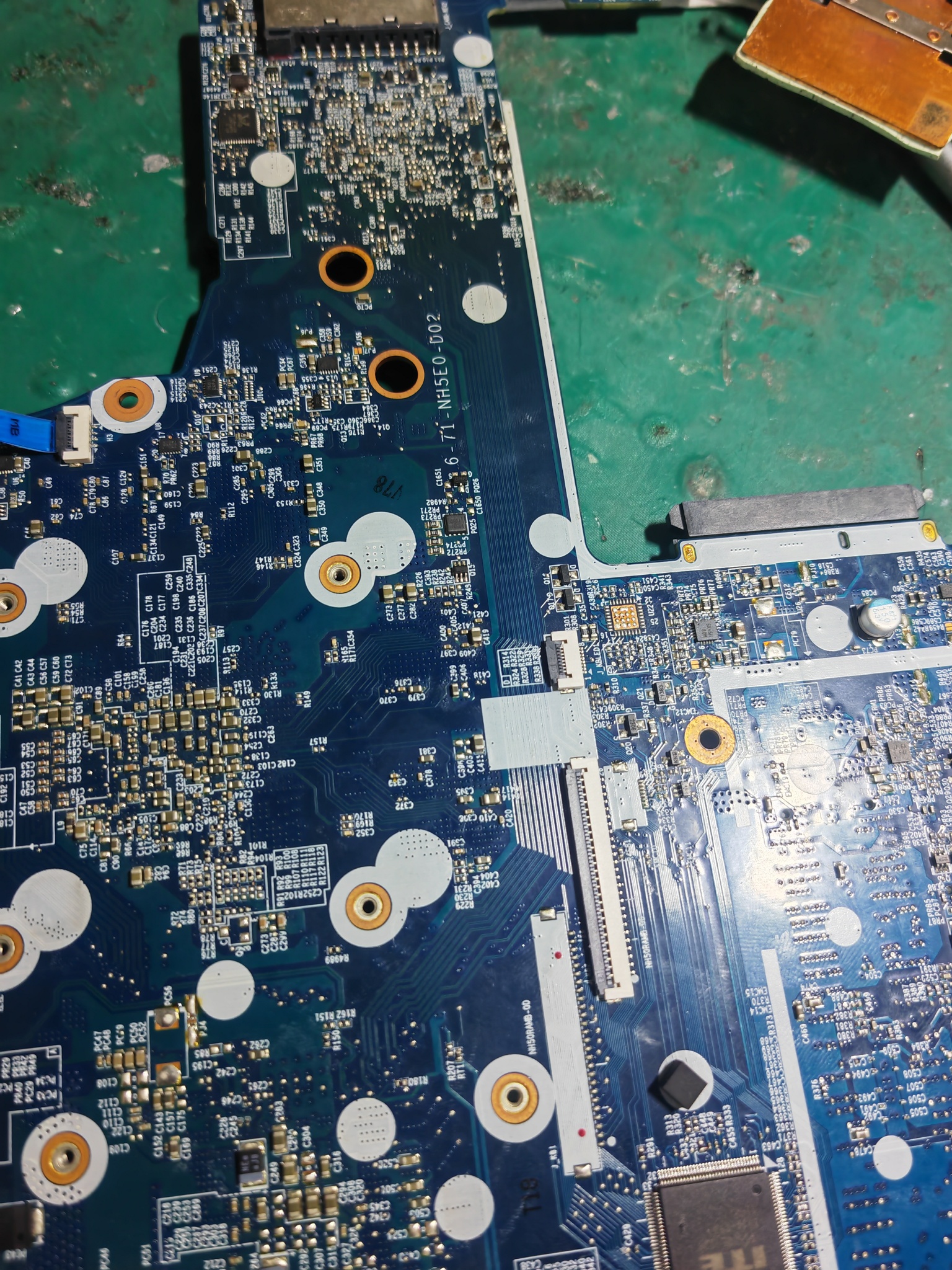

战神z7m-kp7na,板号nh5e0-d02,烧cpu供电mos管,对地短路还好没烧cpu,换了供电管后待机0.01,触发0.03不动,换了3个桥还是一样,不出5v供电  没有dd-on。最后发现网卡坏了,拆除网卡上电正常显示。
