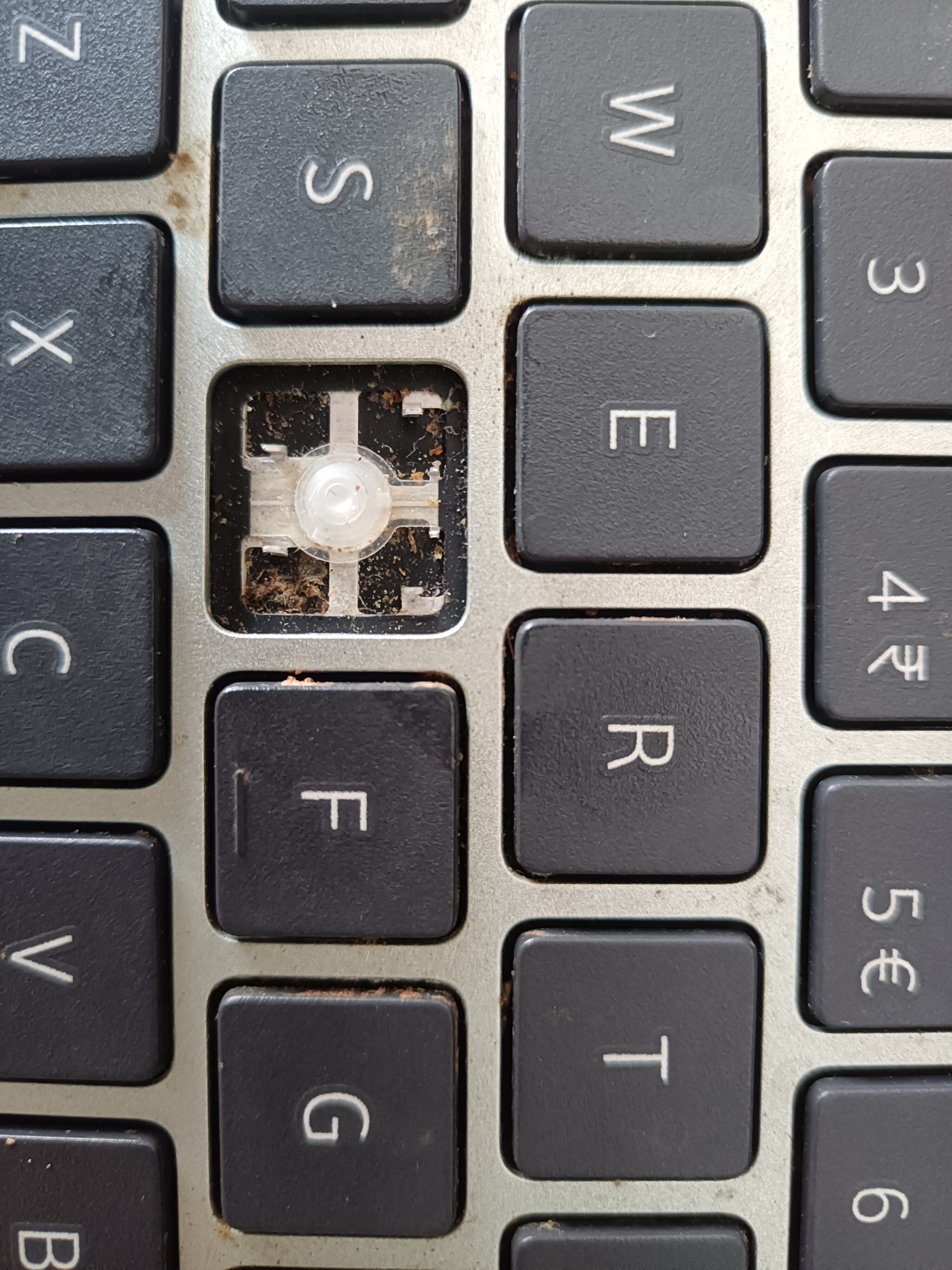

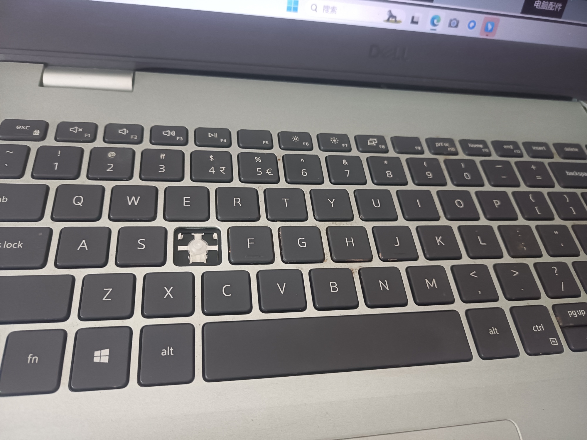

客户反应自己的电脑开机一直出现白色蓝色红色绿色纯色屏幕跳转,拿到手测试发现强制关机重新启动都不管用,论坛里查找说是进入了戴尔的屏幕自检模式,然后按方法可以跳过自检(开机前按住ESC键可以跳过),进去系统后把能升级都升级了,关机测试发现涛声依旧,偶然在论坛发现有前辈说可能键盘问题,于是去除键盘顺利开机,最终检测是键盘的d键问题,取下清理后问题得以解决!发布出来有遇到同样问题的可做参考!

你运气真好,戴尔自检D键
作者: 望湖楼醉书    时间: 2024-9-1 18:28
运气不错,换了屏幕不行差点要干显卡

我修到过一台,也是键盘问题
作者: wks123    时间: 2024-9-12 09:51
戴尔的键盘短路 串键就会这样
