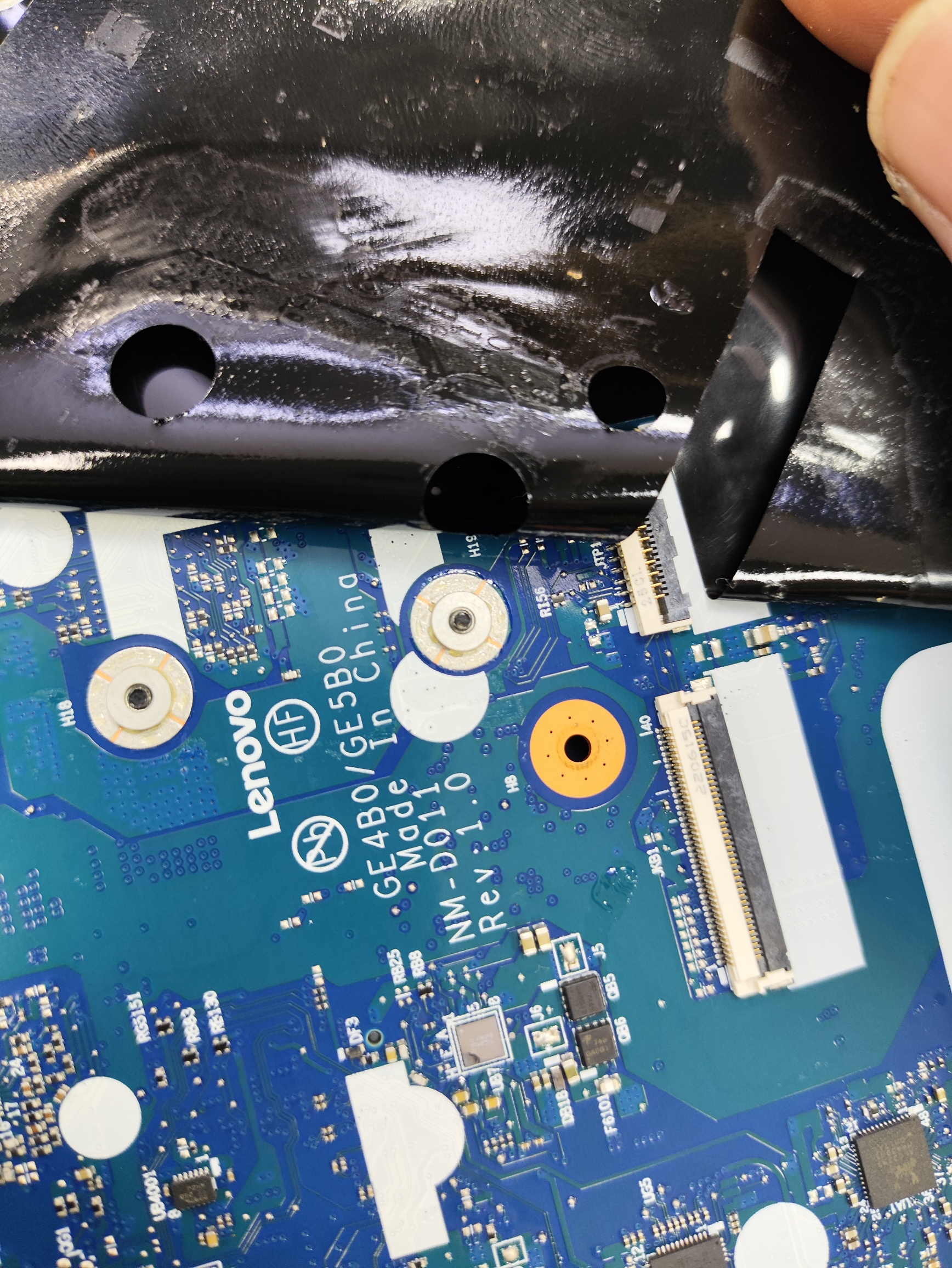

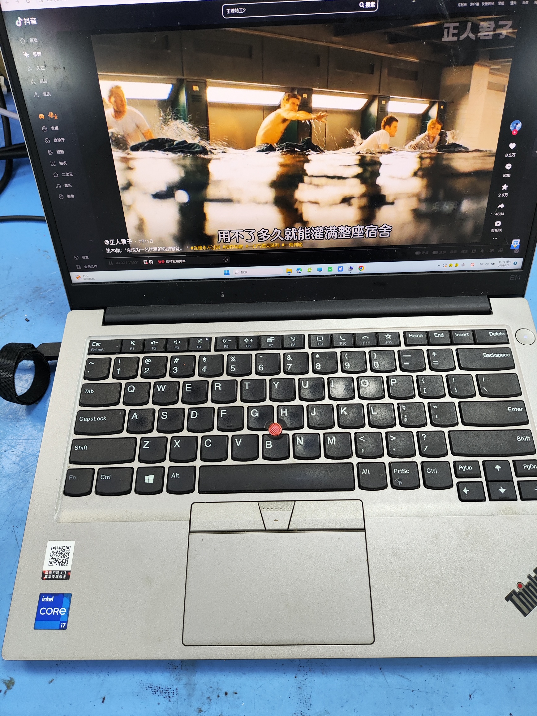

标题: nm d011集显BIOS [打印本页]
作者: suguoding    时间: 2024-9-1 10:26
标题: nm d011集显BIOS
本帖最后由 suguoding 于 2024-9-1 10:29 编辑
故障现象:插电自动上电0.2a,喇叭报警
拆掉散热器后电流正常跳变不显示
找同行重做CPU,成功点亮
NM-D011集显好板备份.zip
15.29 MB, 下载次数: 67, 下载积分: 下载分 -2 分, 下载 1 次
作者: qiangua    时间: 2024-9-1 14:48
太好了 我也正需要  下来试试
作者: 果果滴    时间: 2024-9-5 15:06
这个BIOS 刷上开机灯能亮 不上电
