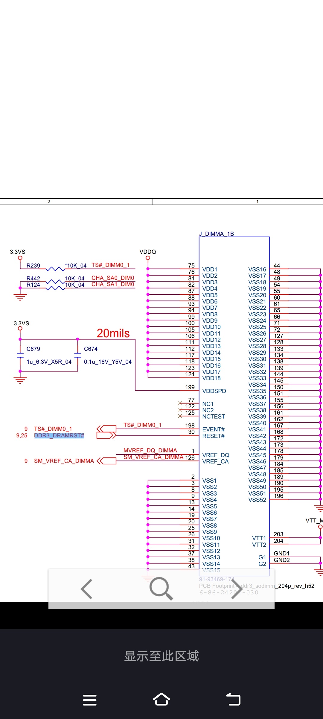

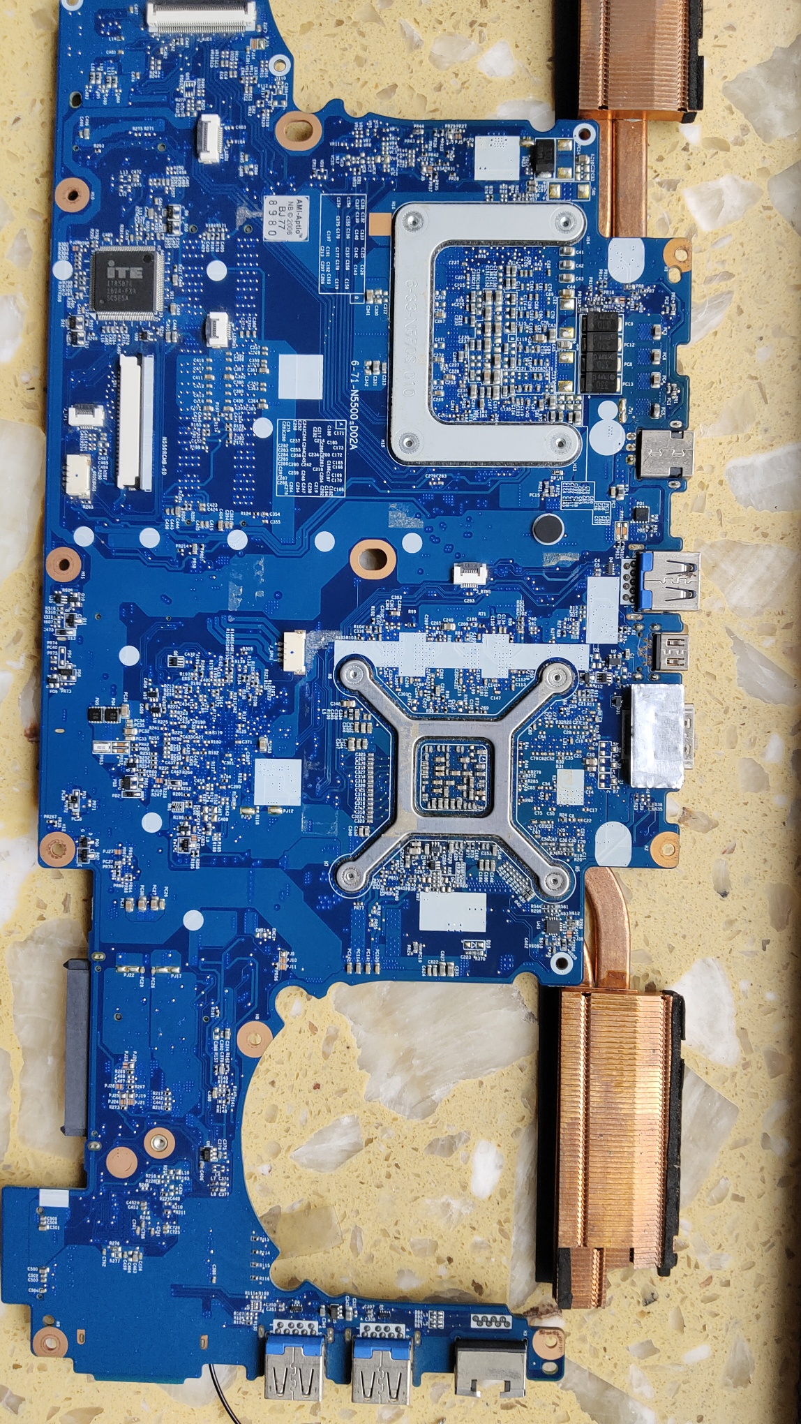

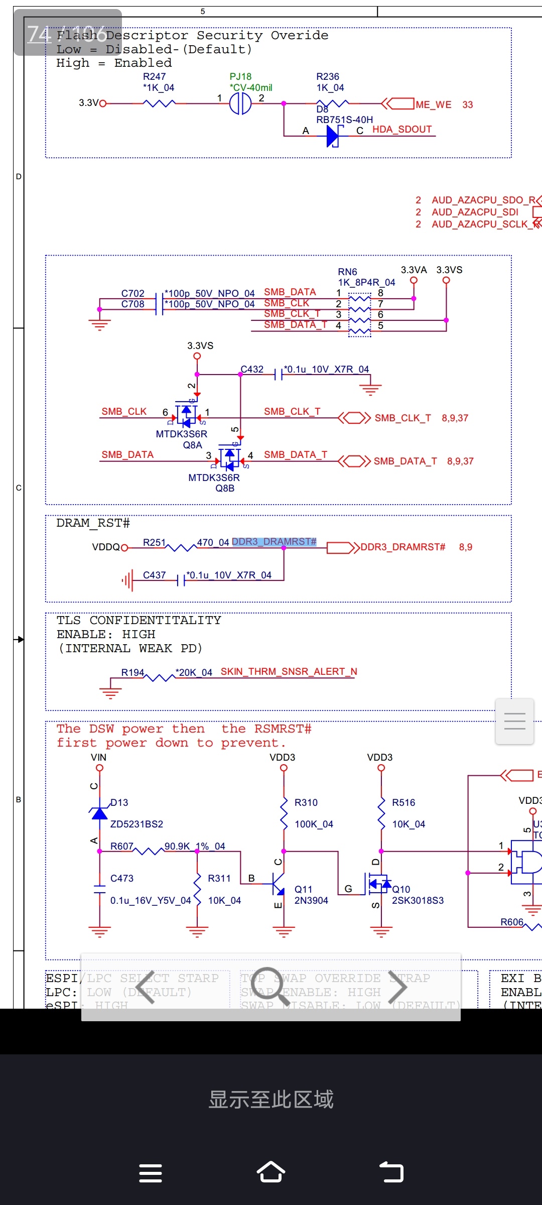

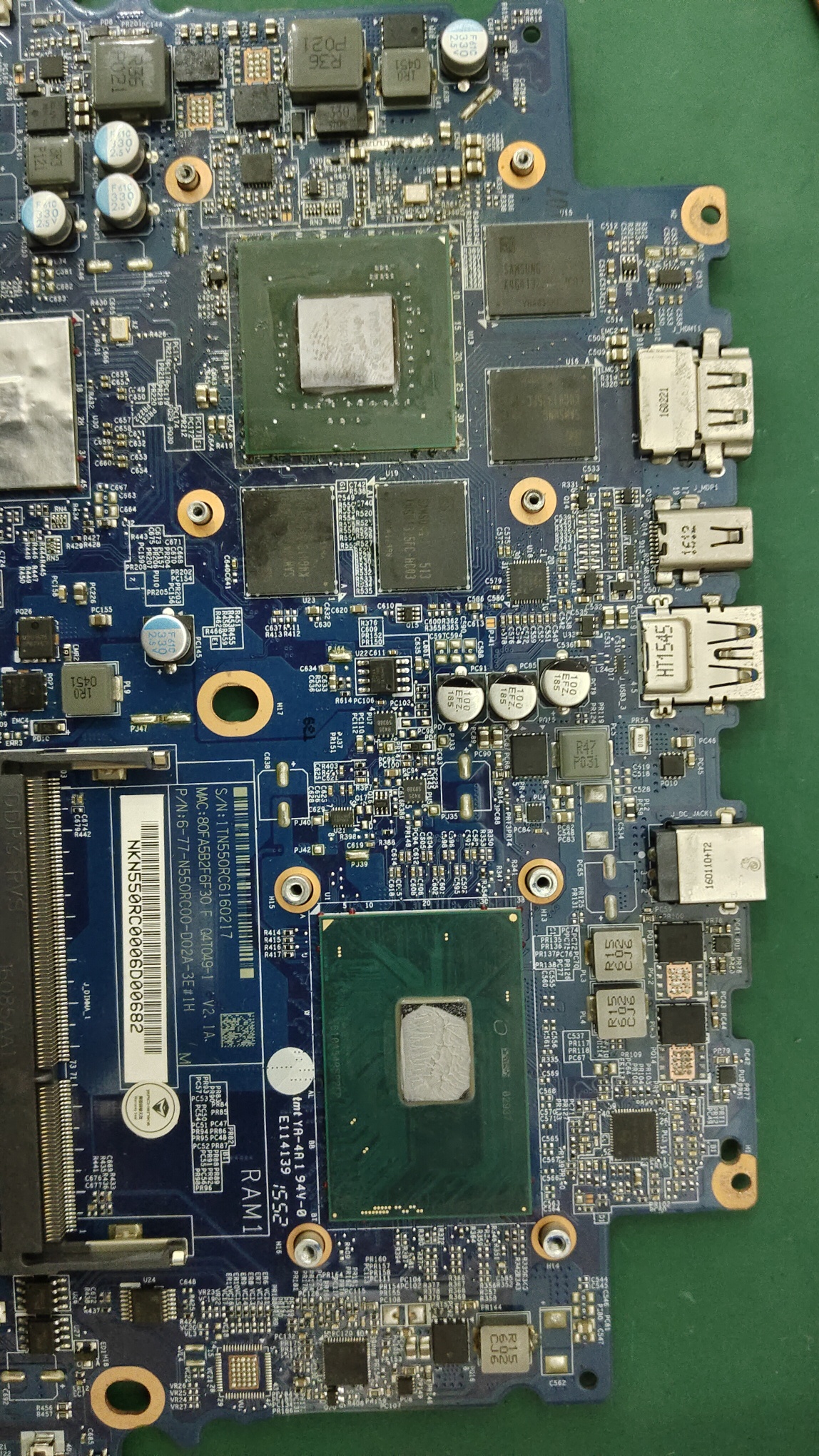

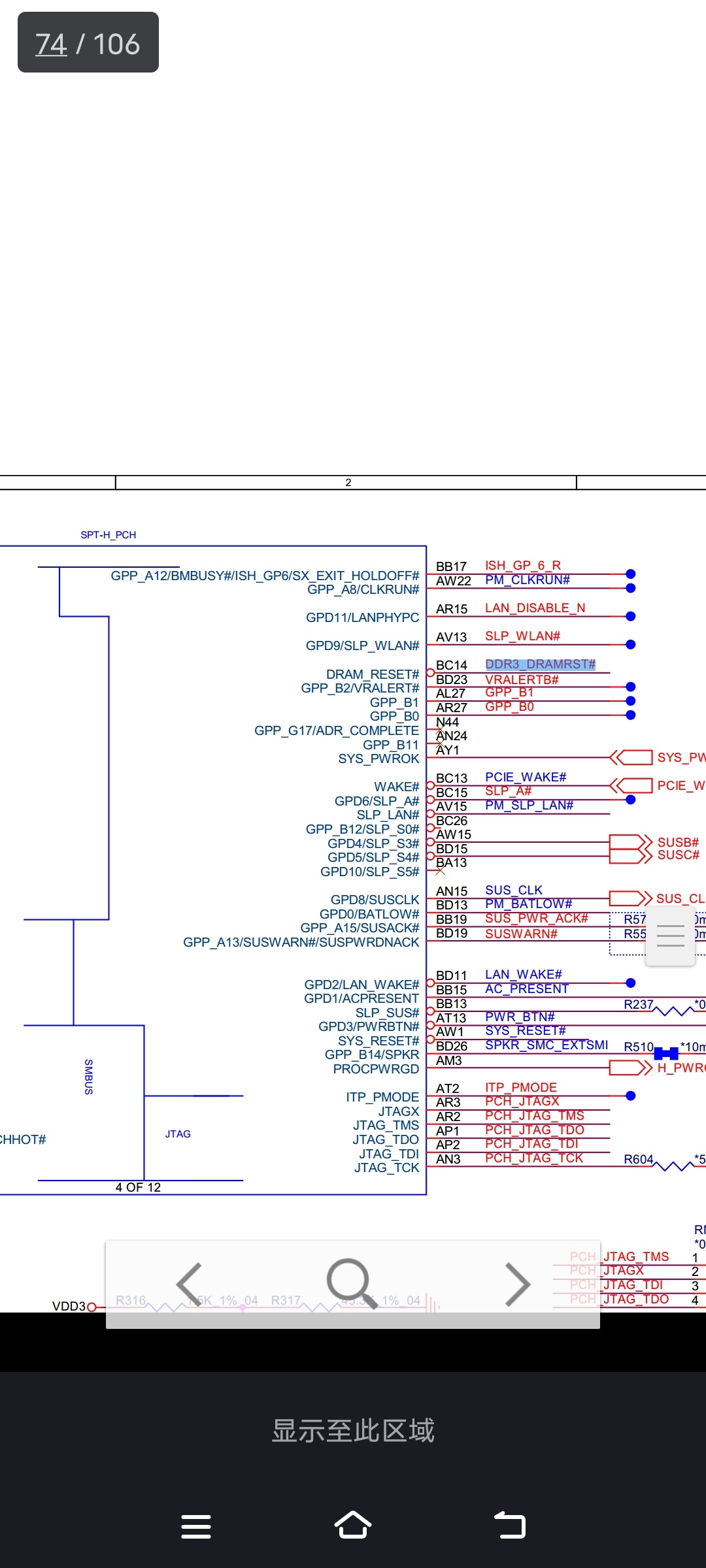

机械师F57开机电流跳变到1.5安等儿秒下降到1.1有的0.9安不开机测量DDR3_DRAMRST#无电压,测量r257电阻正常,这个信号查到直接去了南桥,查pg信号也有到南桥,请问前辈们这个信号什么情况下才会出,或者南桥坏了?

查一下南桥复位 pltrst# 复位出来了不显 刷个bios 还不行 干u
作者: 嗨,搞不懂    时间: 2024-9-1 20:41
南桥有pltrst#发出来,bios都刷过几个了,一样,cpu供电有也发热就是不跑码,可能cpu真的坏了
