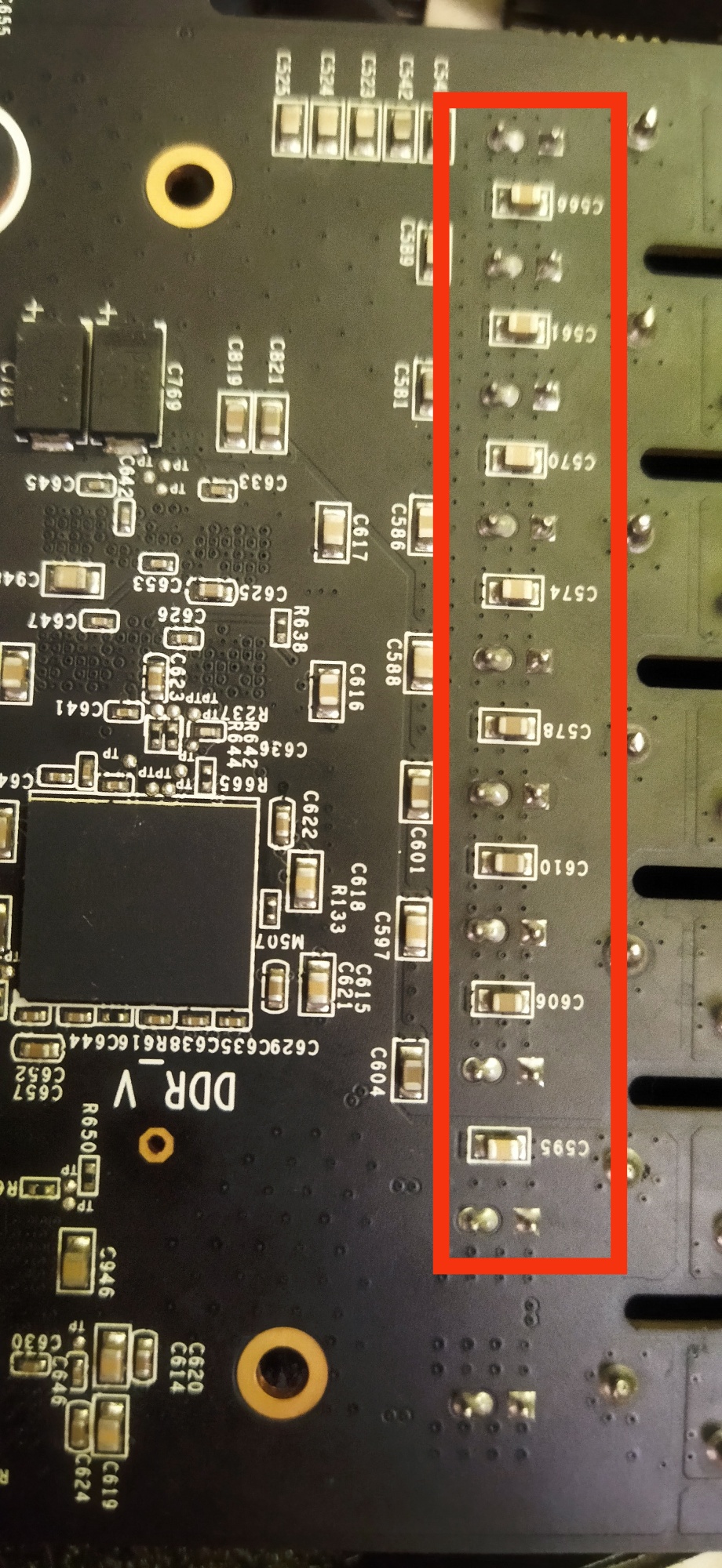

这gtx970,8PIN最左边地线上了12V加电烧了,还能修吗

发表于 2024-9-2 11:50:15 | 只看该作者 来自: 广东肇庆 来自 广东肇庆
电路恢复需要多少银子
回复 支持 1 反对 0
推荐
发表于 2024-9-2 10:21:24 | 只看该作者 来自: 江苏苏州 来自 江苏苏州
能不能修,试试不就知道了吗,先看一下有没有显卡有没有短路,然后把那两个烧掉的换掉
回复 支持 1 反对 0

发表于 2024-8-31 18:08:28 来自迅维网APP | 只看该作者 来自: 江苏苏州 来自 江苏苏州
转换电路烧了,后级应该有短路
回复 支持 反对

发表于 2024-9-3 10:27:40 | 只看该作者 来自: 四川成都 来自 四川成都
先把mos管拆了 再看还短不短路  不短就可以修 还短估计难点
回复 支持 反对

发表于 2024-9-3 19:54:18 | 只看该作者 来自: 中国 来自 中国
那两个管子扣掉,只要不短路不影响使用
点评
拆完后,不认卡,风扇也不转……  详情 回复 发表于 2024-9-6 10:11
回复 支持 反对
13#
发表于 2024-9-6 10:11:54 来自迅维网APP | 只看该作者 来自: 中国 来自 中国
修显党 发表于 2024-09-03 19:54
那两个管子扣掉,只要不短路不影响使用
拆完后,不认卡,风扇也不转……
回复 支持 反对

发表于 2024-9-22 23:50:58 来自迅维网APP | 只看该作者 来自: 中国 来自 中国
上机5伏电压只有1.7V左右,好象5v后面的二极值都短路了
点评
电感和核心附近小电容全短路.(图片上传不支持)  详情 回复 发表于 2024-10-4 11:56
回复 支持 反对

发表于 2024-9-26 14:19:26 | 只看该作者 来自: 中国 来自 中国
修不了,970没记错这两个管子是现存供电,烧了基本就核心现存带走了。
回复 支持 反对
