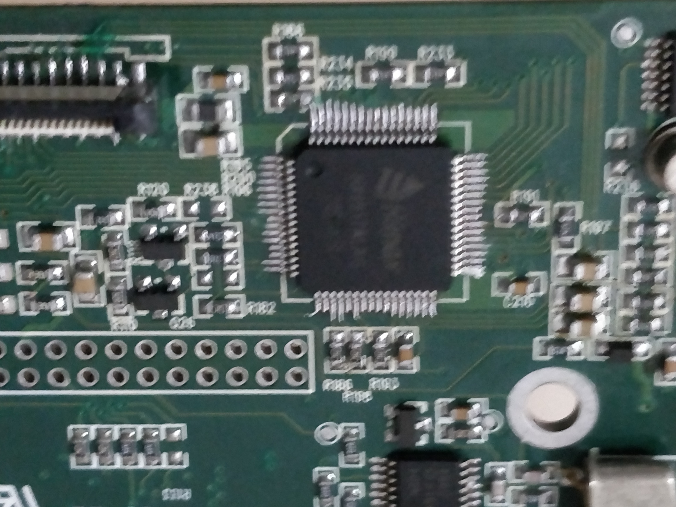

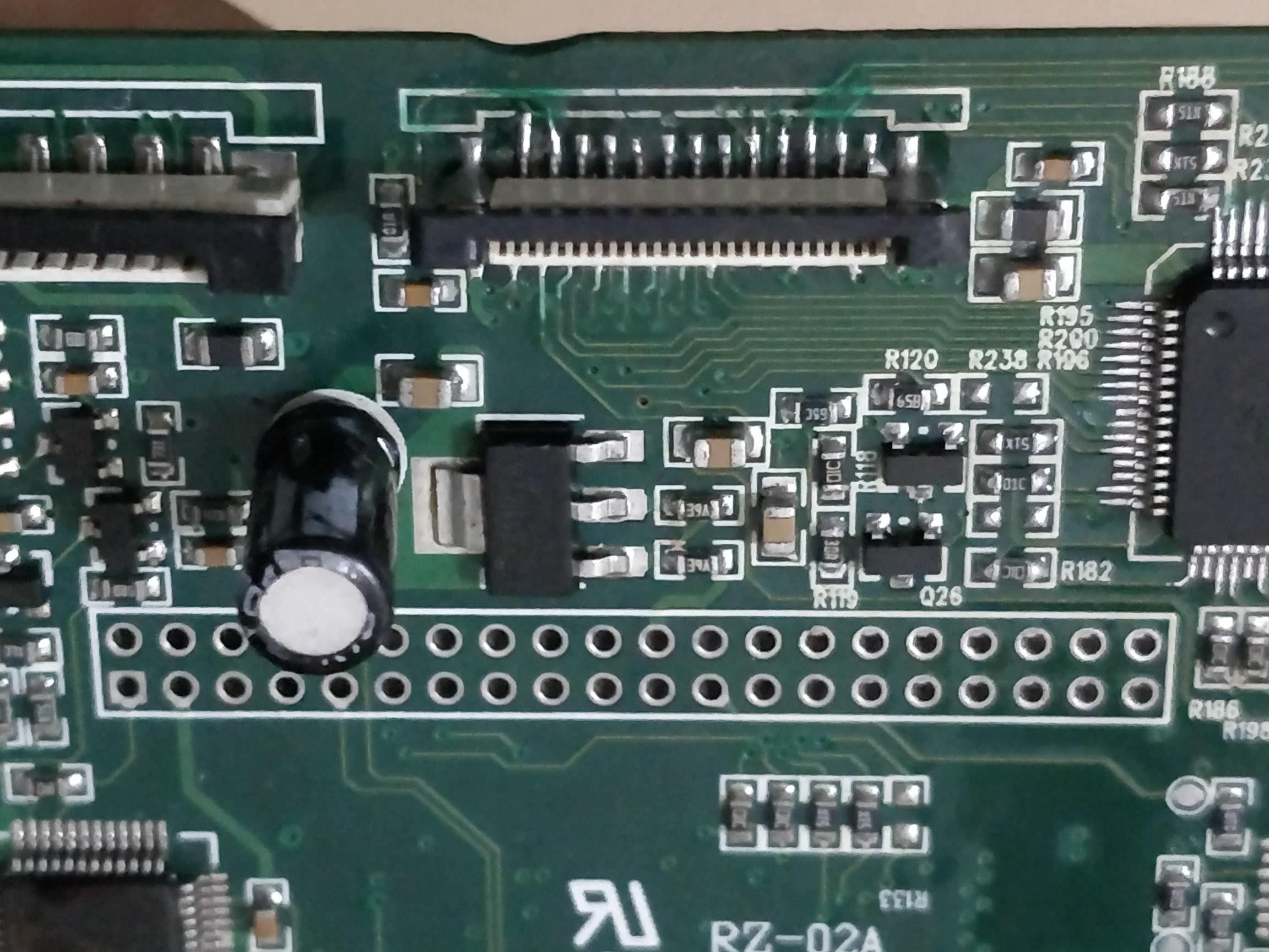

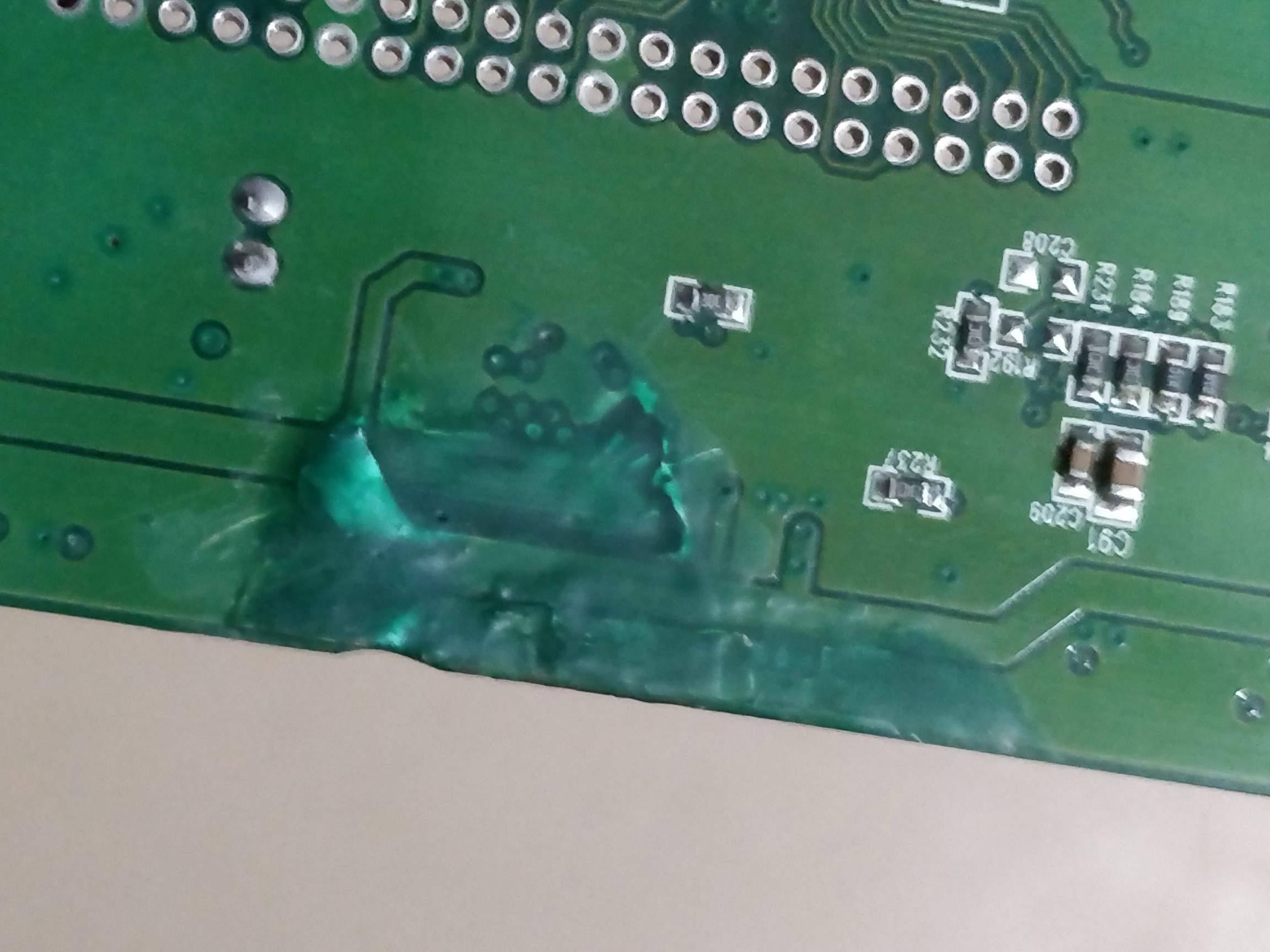

起因就是清灰把显示座子弄坏了,吹座子的时候,我是从底部吹的,怕把它吹化了。结果把那个板子吹鼓包了一部分。上电发现显示颜色淡,发白。怀疑电路板鼓包的问题,把鼓包的部分直接翘掉。对就是直接拿刀片插进去之后把它翘掉,直接把线路给翘下来了。重新飞线之后发现故障依旧。
后面就怀疑是HX8817ALAG的问题,换了个还这样,测的时候不小心碰到cpu旁边的打火cpu连带HX8817ALAG也烧了。后面查电阻发现51x电阻坏了,换了,换回原HX8817,也不行白屏。但这个芯片我以防万一买了两颗,换了另一个就好了。鼓包那里我怀疑断线,我把它挖了之后重新飞线,板子被我冤枉死了。
老机器尽量不要给他加热,有些元件真的,你稍微给他热一热他就挂了。
本来好好的示波器,让我搞成大修。
还有那个焊点,不知道是不是板子太老了。稍微动一下它就掉了。
和主板连接的不是很牢固。和手机的焊点没法比。一动它就掉了。
换一第一颗芯片的时候,不清楚原理,在网上查了半天的显示器还有驱动板原理,琢磨了半天,后来在网上搜了一下。好多维修案例都是电阻坏了,我才查电阻。
琢磨半天我都不知道,居然是电阻坏掉了,我以为这种东西不会坏的。现在换第二颗我买的芯片已经好了。下次动这种老东西还是小心一点。清灰一不小心就变成大修。太惨了。
HX8817ALAG不知道是不是怕静电,我第一个焊上去的时候是用烙铁焊上去的。最后一颗是风枪吹上去的。前面两颗我都是烙铁焊上去的。我有点怀疑是烙铁的感应电把他电坏了,有点怕。我就用风枪给他吹上去了。
我发现不是bga的芯片,居然可以不用焊油直接吹上去。没一点问题。
之前的焊油都白挤了

作者: 五六七    时间: 2024-8-31 15:22
现在是清灰后的
