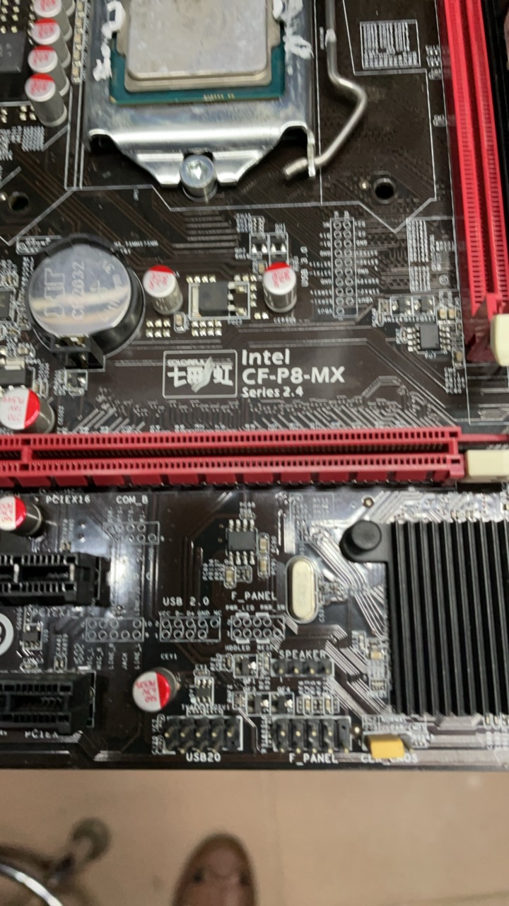

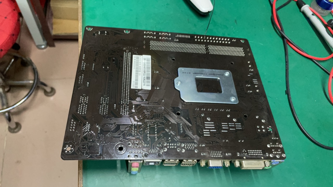

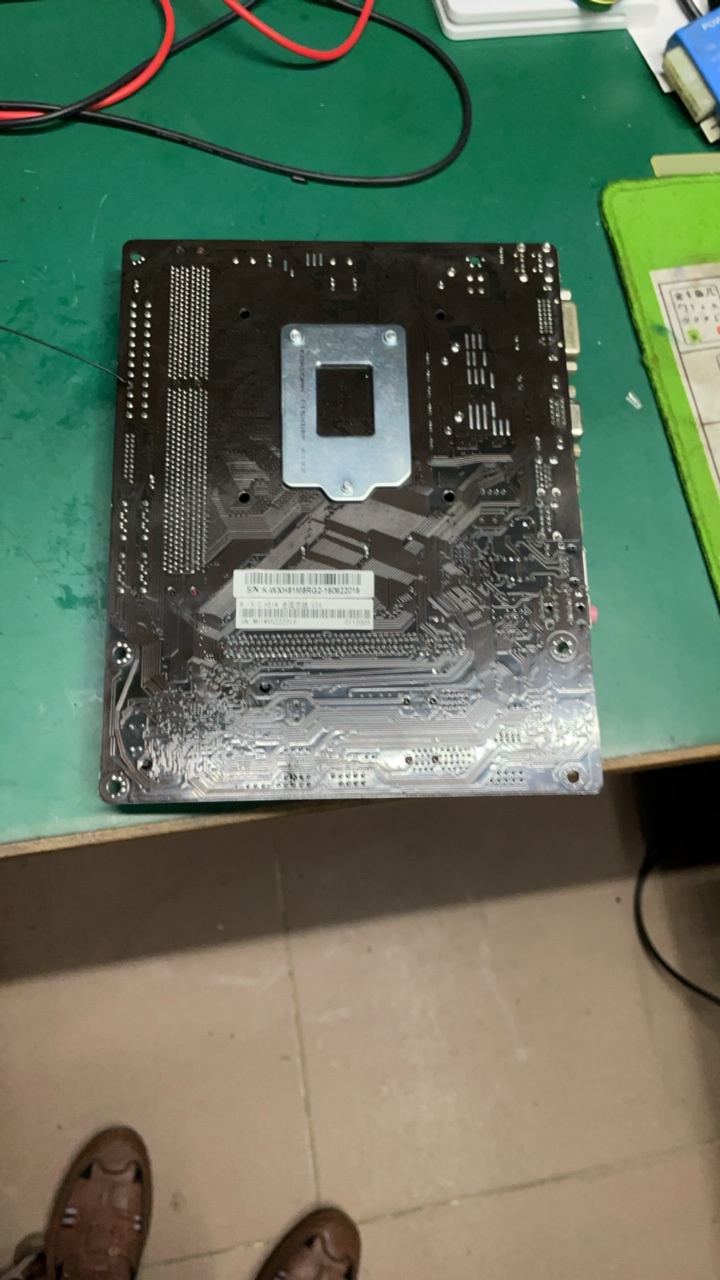

这块主板短接开关不触发,短接电源24p绿线点亮,可能是断线了,由于小白找不到点位图不知道怎么接线,求高手指点迷津,非常感谢。

找到主板IO芯片的 PWRBTN 和 pson看那个断线,直接飞线

断线了,用铜丝接好试试。

io到绿线断线了,飞线解决

腐蚀断线,要做个针线活
作者: yuan-1967    时间: 2024-9-10 00:07
飞一条短铜丝然后贴上标签,不易看出来。
