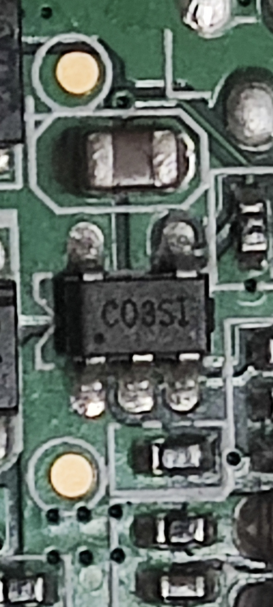

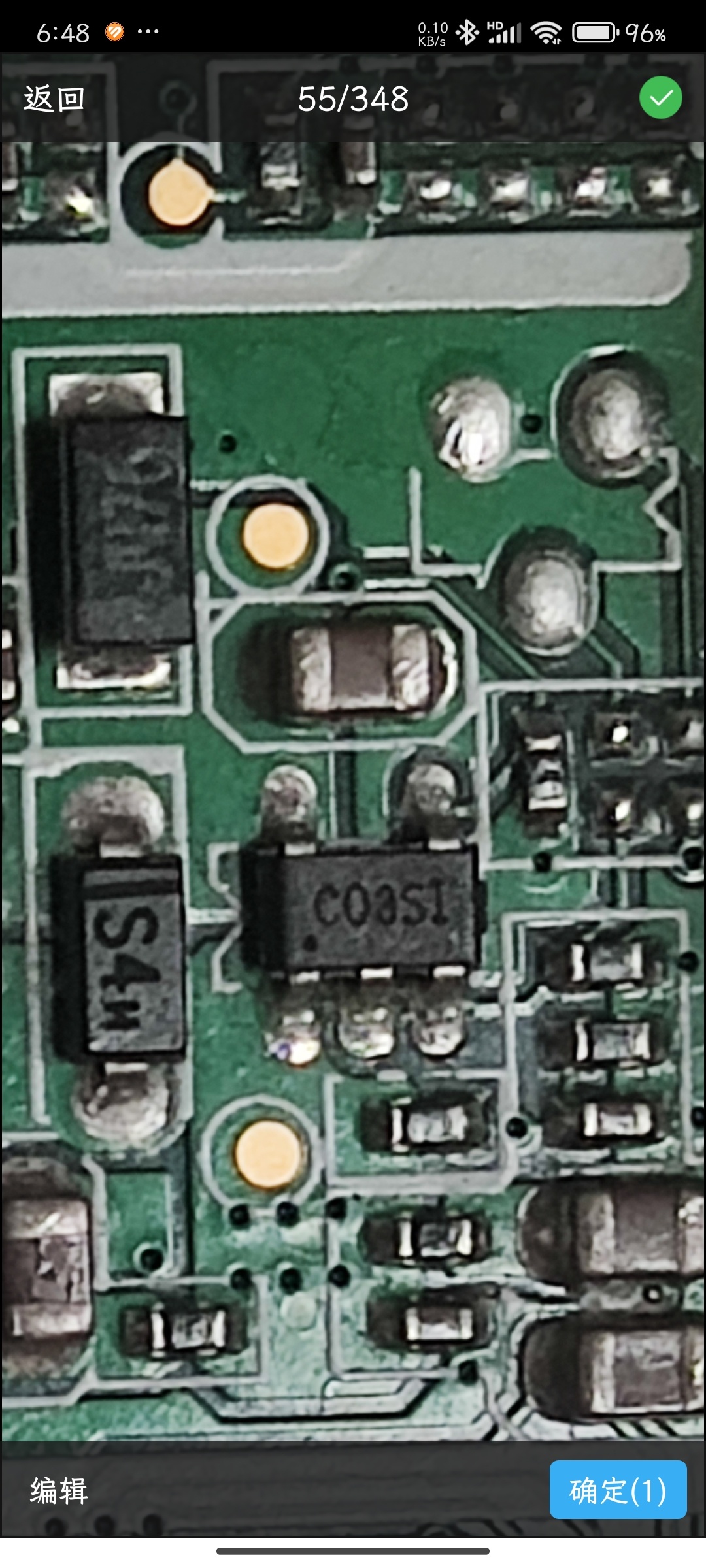

各位老师,有知道昂达V975平板主板电源电路的丝印C03SI芯片是什么型号吗?可以用什么芯片代替,现在只要外接电源,这个芯片就发烫,拔掉外接电源,关机后平板仍然显示充电状态,一会电池电就耗净了

顺景电器 发表于 2024-08-29 12:58
谢谢老师,就是APL3553对吗?
作者: 顺景电器    时间: 2024-8-30 09:57
Wangshisuifeng8 发表于 2024-8-30 08:03
谢谢老师,就是APL3553对吗?
你自己对一下脚位
作者: Wangshisuifeng8    时间: 2024-8-31 09:23
好的,谢谢老师。
