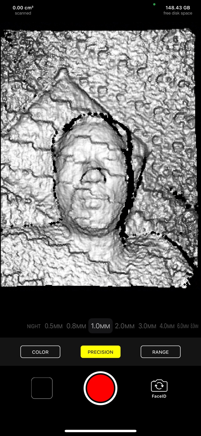

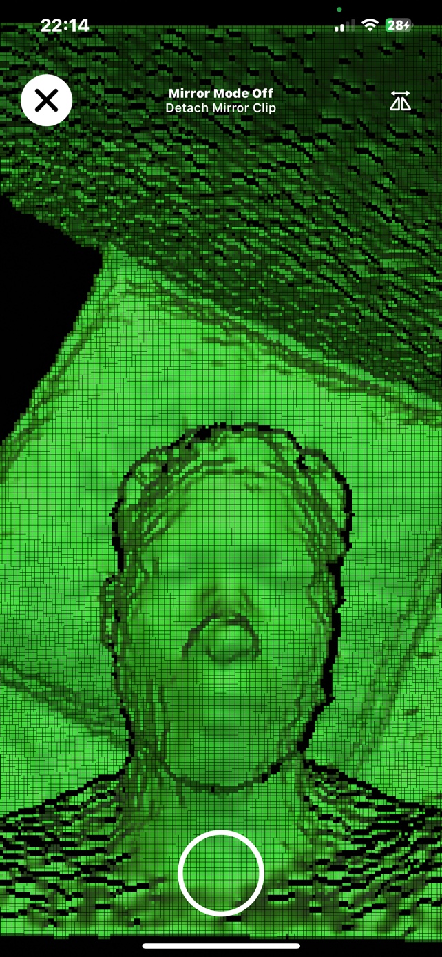

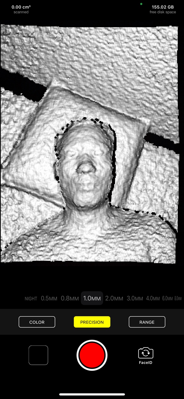

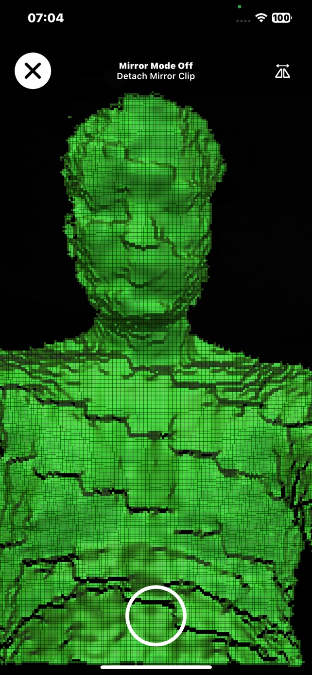

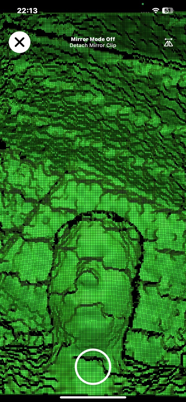

3d成像很多纹路怎么回事?是主板问题还是排线的点阵问题啊,这个面容不是很灵敏,有时候会没有这个3d成像,有没有大神遇到过这个情况啊,分享一下吧

这是问题面容

这是正常的面容成像
作者: q403027221    时间: 2024-9-10 22:48
点阵对好位置的话,应该是支架变形了。 手掰下
作者: qliuan    时间: 2024-9-11 10:46
调了支架,没有用.这个纹路是怎么来的?
作者: u1464642    时间: 2024-9-11 18:05
发光体和棱镜清洁干净没?对位对好没有??
作者: u1507154    时间: 2024-10-14 16:14
作者: WLT    时间: 2024-10-15 00:27
手掰支架掰平行
