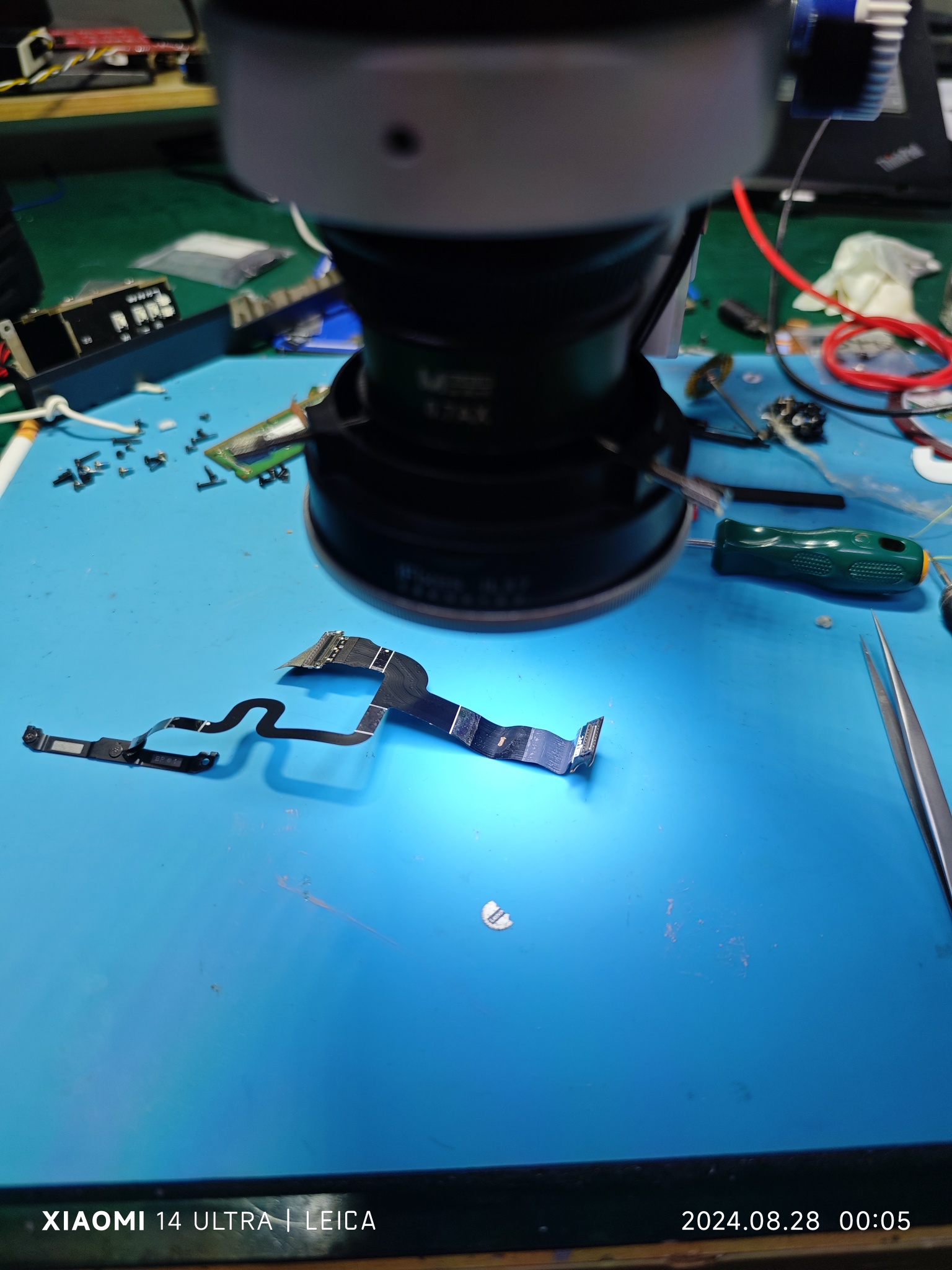

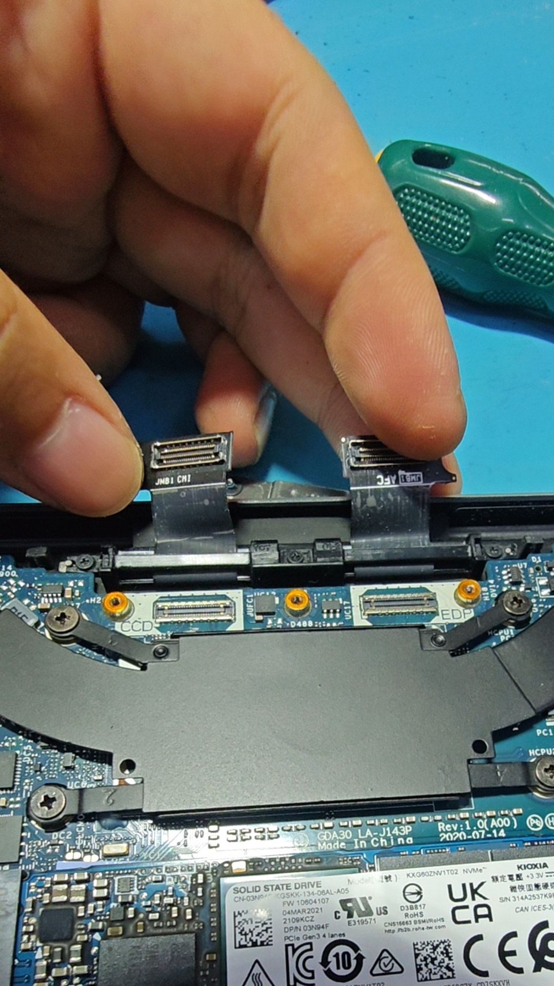

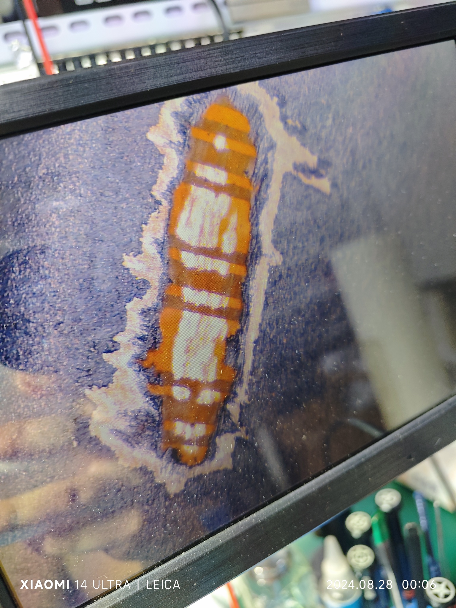

此通病适用于XPS13寸9300 9301 9310 P117G等型号。
故障现象:
亮Dell LOGO后指示灯三黄七白/进系统卡死/亮LOGO掉电。
故障原因:
屏排断裂,类似A1707舞台灯通病。

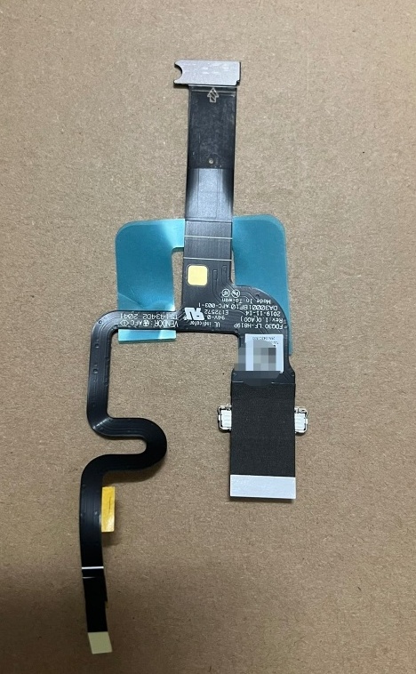

修复方法:
补排线或更换排线(排线几乎买不到全新,且150左右一条)

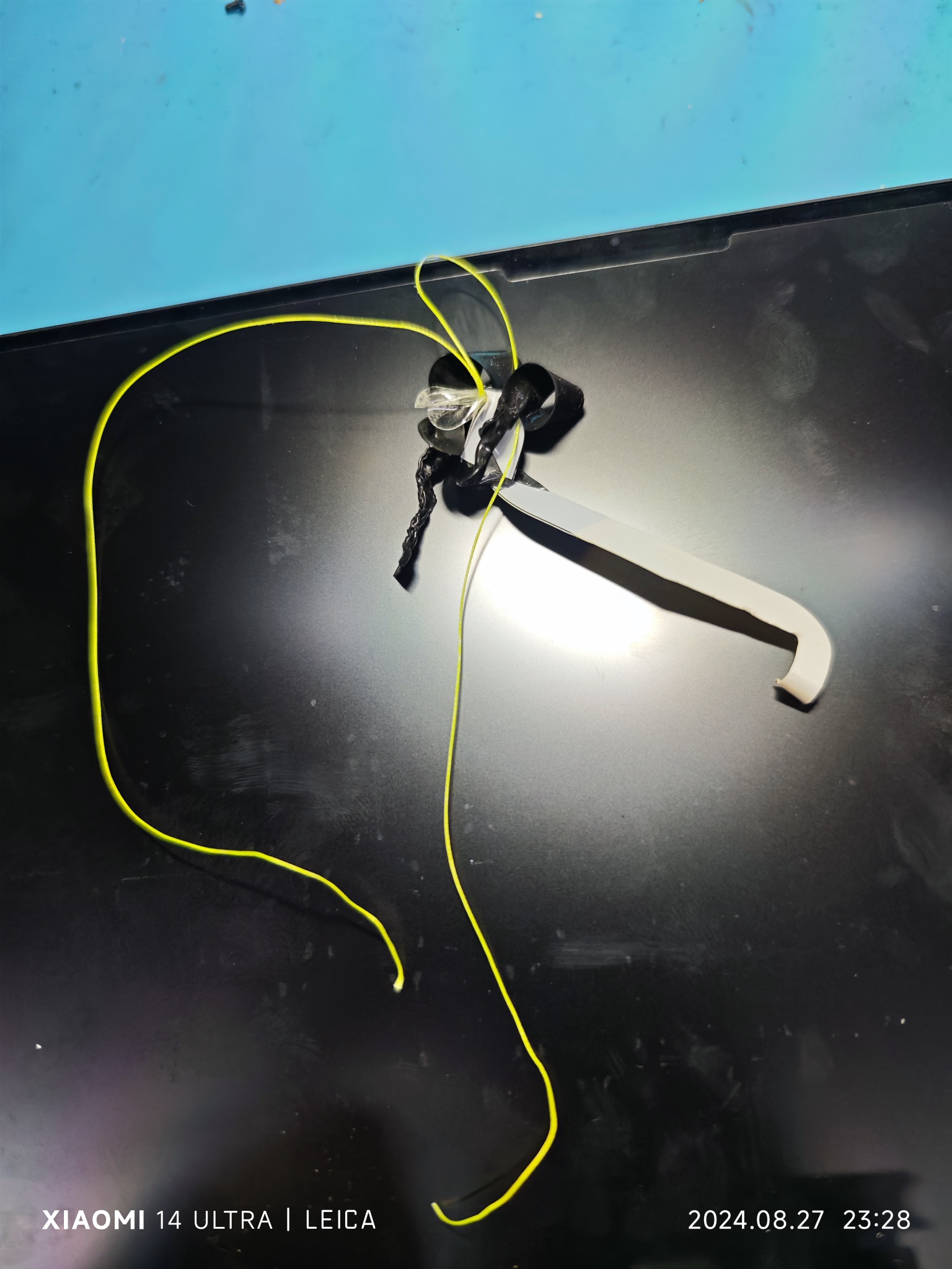

请注意:屏幕拆卸步骤一定要对,当心拆爆屏幕。机关在屏排附近的塑料盖里,打开能看到两个胶条和四条黄色绳子。先拽胶条,切记那是个会拐弯的胶条,蛮力方向不对是必断的,最好加热拽。两边胶条拽掉后,把黄绳子顺屏幕边缘移到屏幕上方,屏幕右边大力出奇迹(硬胶),屏幕左边轻轻拽(易拉胶)。
