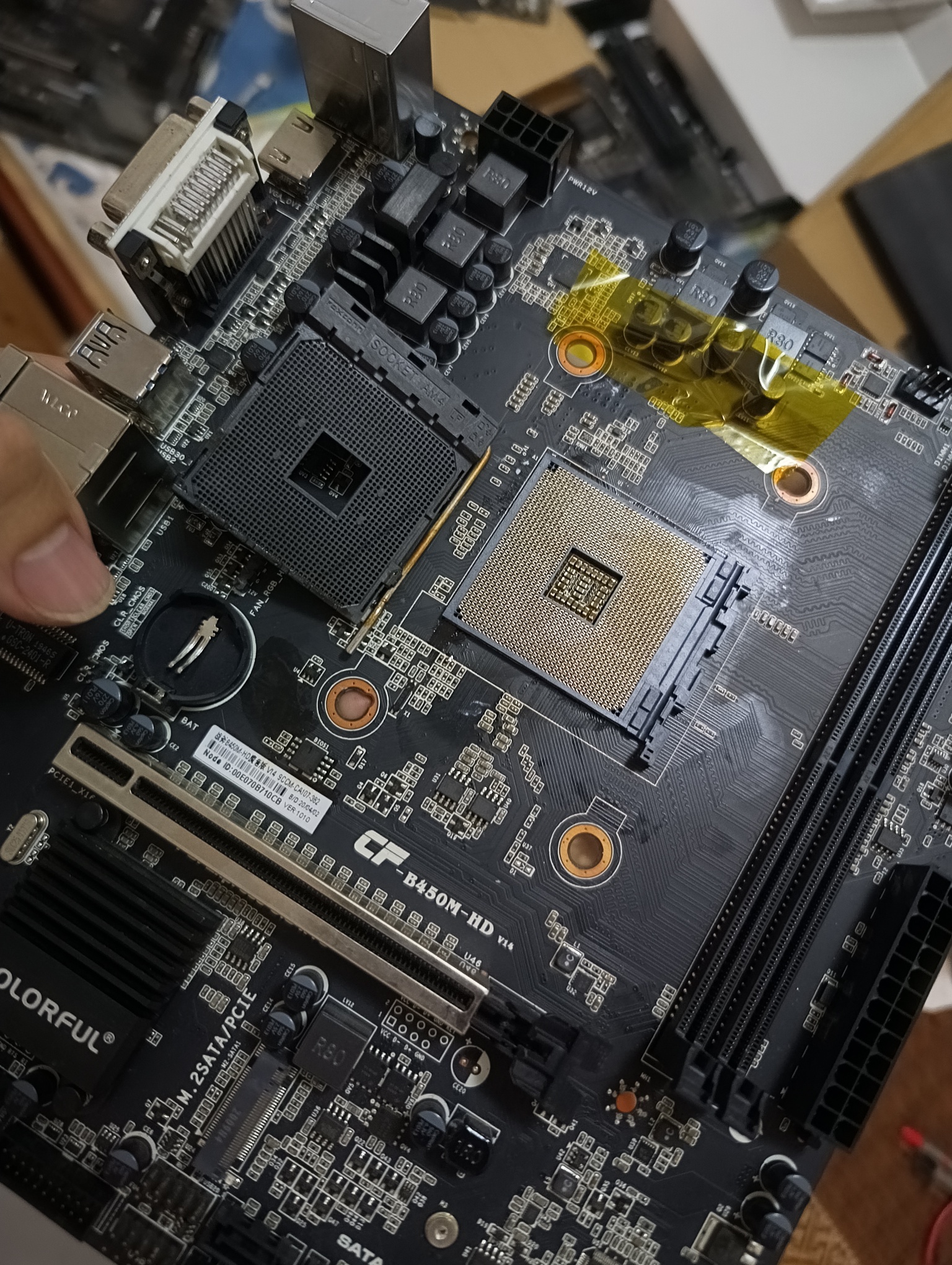

本来是能点亮的,现在都不跑码了
板子没变形,位置也看着没问题,两边白线线了都能看见。,下面锡也完全熔化帖合了的,,然后怎么搞?

这座子很难换的,板子要刷一层锡膏,要么摆锡球,不然焊不好,我换过几个都是摆锡球后才OK

作者: u1480764    时间: 2024-8-29 00:29
老吴来了 发表于 2024-8-28 22:46
不是拖平就行
没拖平,不容易焊好,要么点不亮,要么就一个内存用不了,焊AMD的座子感觉最好刷层锡膏,不过钢网不便宜
作者: 老吴来了    时间: 2024-9-13 07:57
牛批,一千多个呢,
作者: u1480764    时间: 2024-9-13 11:59
老吴来了 发表于 2024-9-13 07:57
牛批,一千多个呢,
是,要摆半天,因为只有一两个要换,不划算买钢网,多的话买钢网
