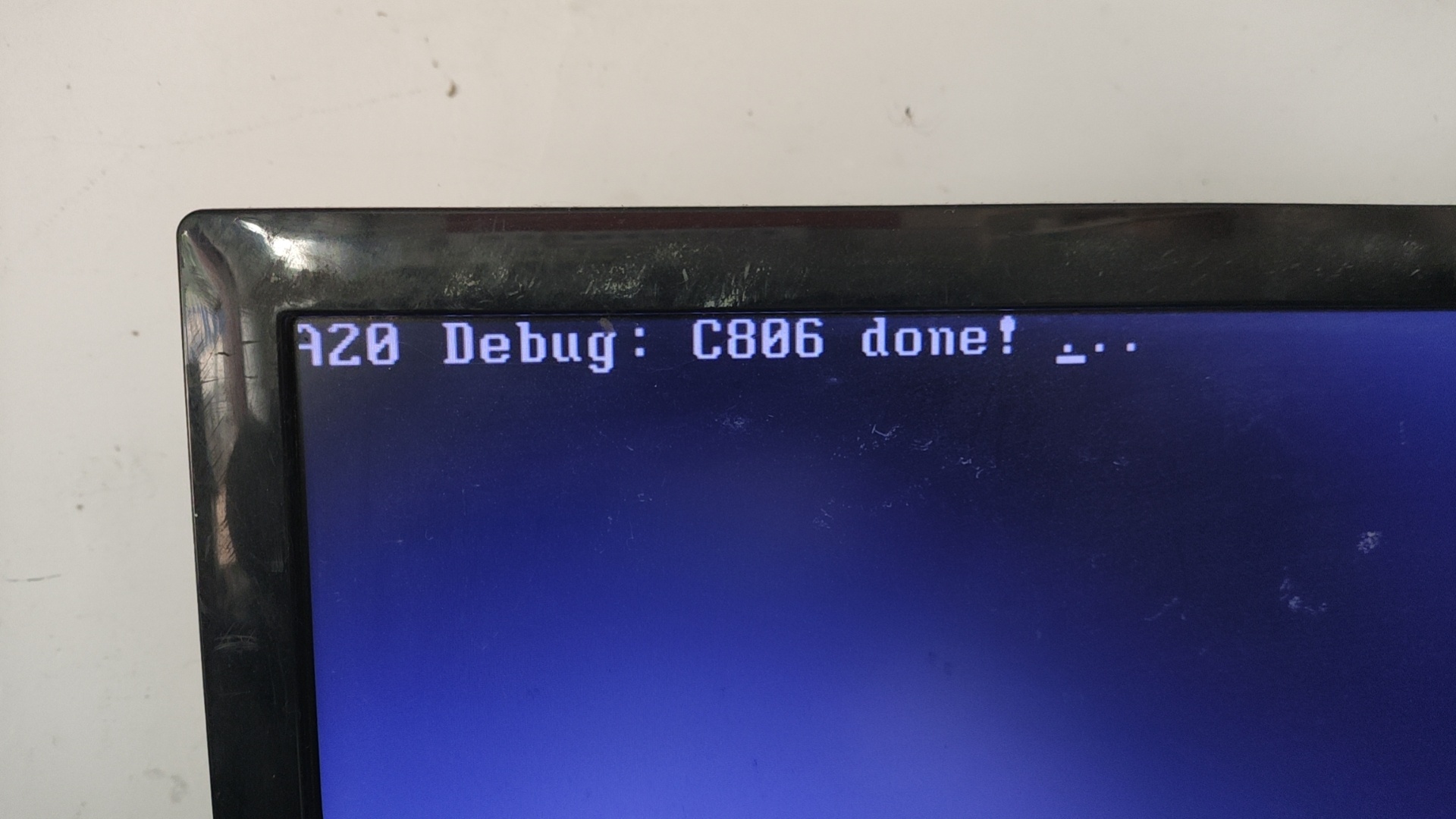

老V星主板进pe出现C806是什么意思

PE版本太高了,03兼容版才行
作者: chenyang31    时间: 2024-8-26 17:05
建议换个u盘启动盘。
作者: 张志刚    时间: 2024-8-26 20:40
换低版本的PE就行了!
作者: qianzh168    时间: 2024-8-26 22:48
看这个图片时已经进入DOS界面了,可能是这板子太老了,不支持GPT分区表制作PE启动盘,对很多新的PE系统也不支持。找一个旧的PE ISO,制作启动盘时试试用MBR分区格式。
