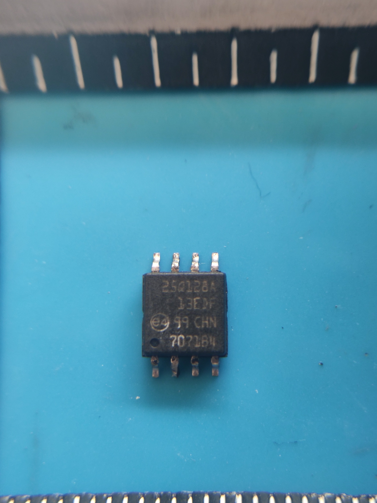

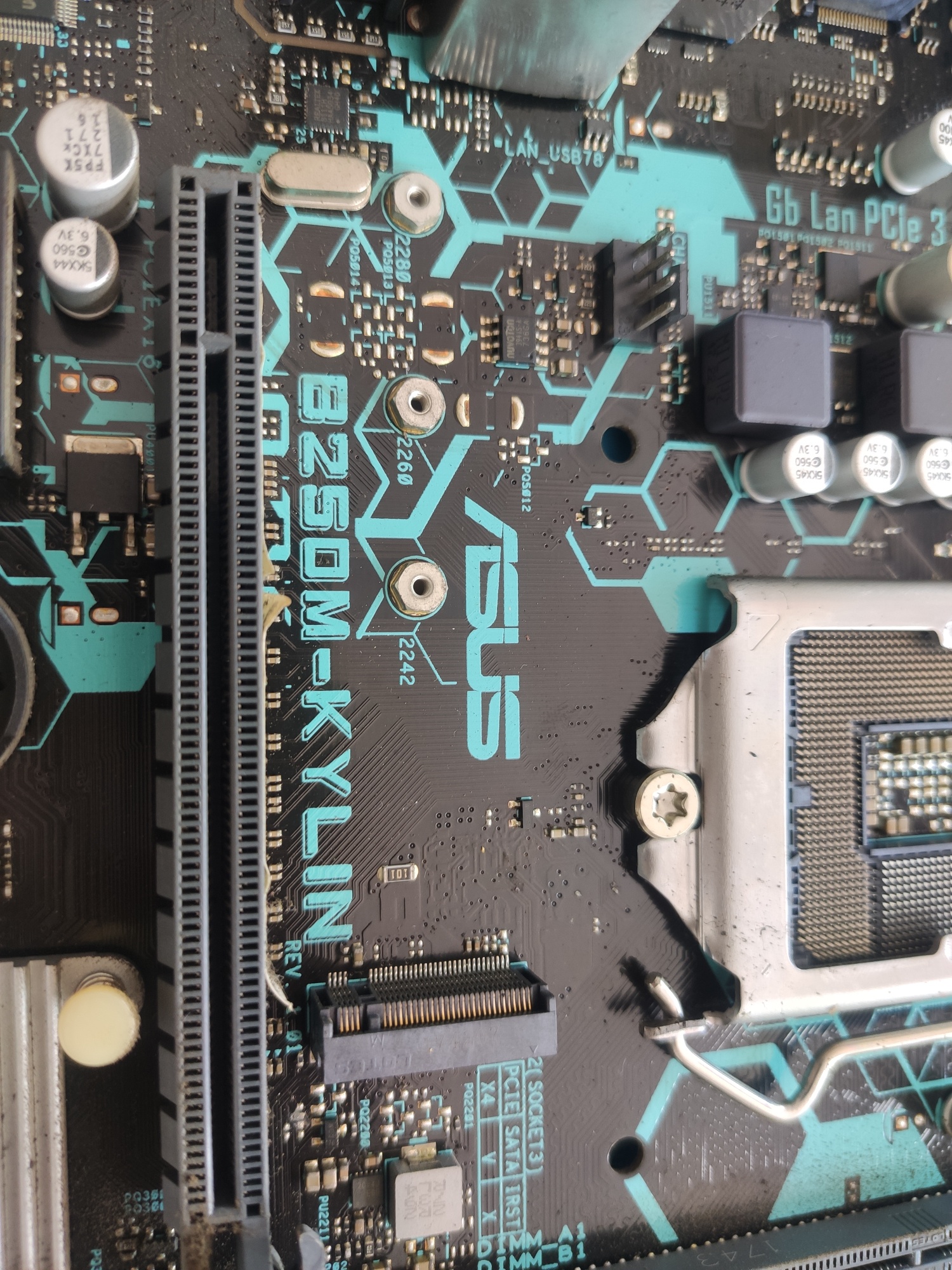

主板型号:华硕b250m-k ylin
主板问题:触发反复重启,点不亮,cpu那些主供电电压是有的,就是反复重启,看了主板也没有明显腐蚀的地方,于是就想刷个Bios,在编程软件里面找不到一样的芯片型号,也不知道怎么看是哪个厂商的,平时刷笔记本的基本上都是自动检测出来的就可以了。也不知道主板是不是Bios问题,瞎摸索,求论坛大神敲打一下

作者: baicai0374    时间: 2024-8-28 09:24
先找个809F刷一下bios   然后看CPU热了没有,热了就找内存,没热就找CPU SVID 找CPU供电芯片
作者: zhp127    时间: 2024-8-28 10:06
cpu有温度的,只不过一下就掉电重启了

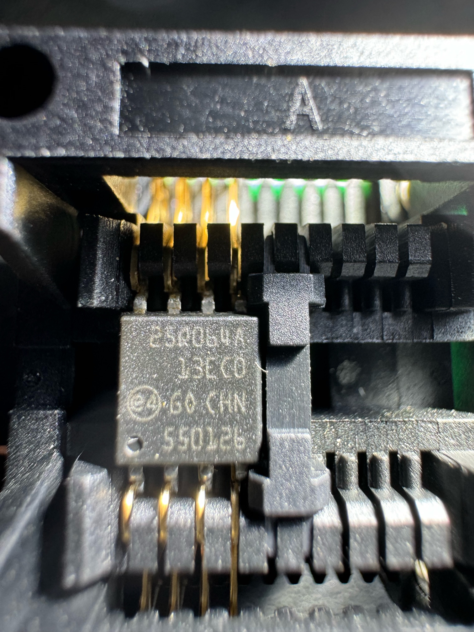

作者: zhp127    时间: 2024-8-28 10:11
u1447767 发表于 2024-08-27 08:43
这个好像光看芯片丝印是看不出bios的型号吧,你可以把你主板型号在迅维里面找相同型号的bios刷一下试试
如果识别出来的bios芯片型号不一致的话,刷了bios有作用的吗?

作者: u1468589    时间: 2024-8-29 15:50
w25q128  winbond
作者: sXK5507    时间: 2024-8-29 16:35
识别不了,就手动识别,随便选一个容量相同的写入,最后看校验结果,通过可以用,不通过就有问题!

你哪个跟他的容量不同你的是64的他的是128的
