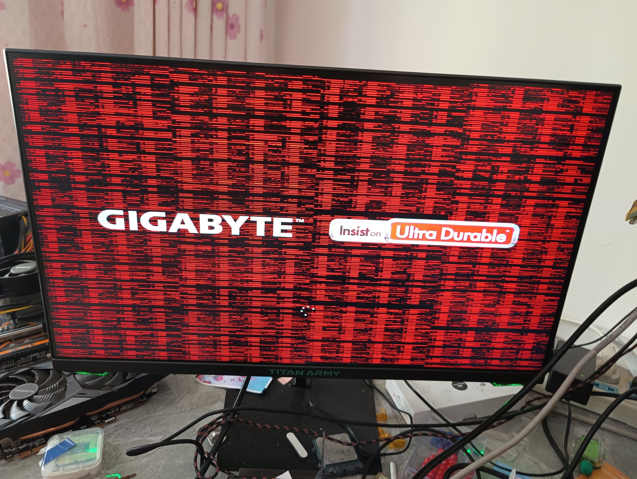

标题: 装驱动花屏 [打印本页]
作者: 老吴来了    时间: 2024-8-25 19:33
标题: 装驱动花屏
这种花是核心吗
作者: JasonW    时间: 2024-8-26 09:03
超频再跑一次看看
作者: u1538011    时间: 2024-8-26 09:06
量下显存电阻
作者: 老吴来了    时间: 2024-8-26 18:20
JasonW 发表于 2024-08-26 09:03
超频再跑一次看看
跑118直接报错
作者: 老吴来了    时间: 2024-9-4 21:39
u1538011 发表于 2024-08-26 09:06
量下显存电阻
pcie1x下使用没问题,不花屏
