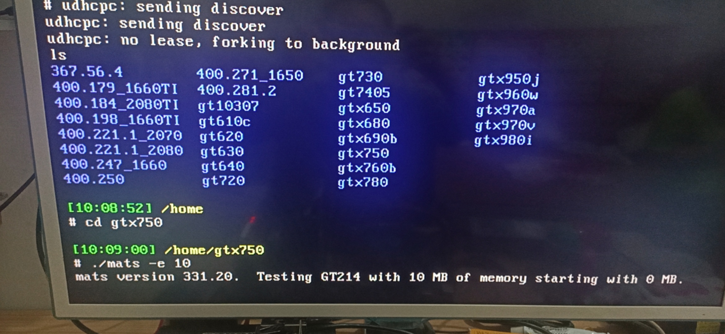

测一张影驰的gtx750显卡不跑测试就只出一行字符太难搞了

作者: 376066940    时间: 2024-8-25 10:05
真的在跑吗?但是没画面跳动,就那样也不出现常见的显卡测试画面
作者: conz99    时间: 2024-8-30 12:54
看你跳uhdcp什么的就知道你在用核显测独显了,
要先输入skip命令跳过核显才可以
先./mods gputest.js -mfg -skip_rm_state_init -notest
然后./mats -3d_card -e 20

我刚开始自学的,按照网上视频一样的命令就是不行

作者: 张顺峰    时间: 2024-8-31 21:20
要先输入skip命令跳过核显才可以
你这命令太长记不住,用核显测的话直接输入./nb  敲回车就可以了
