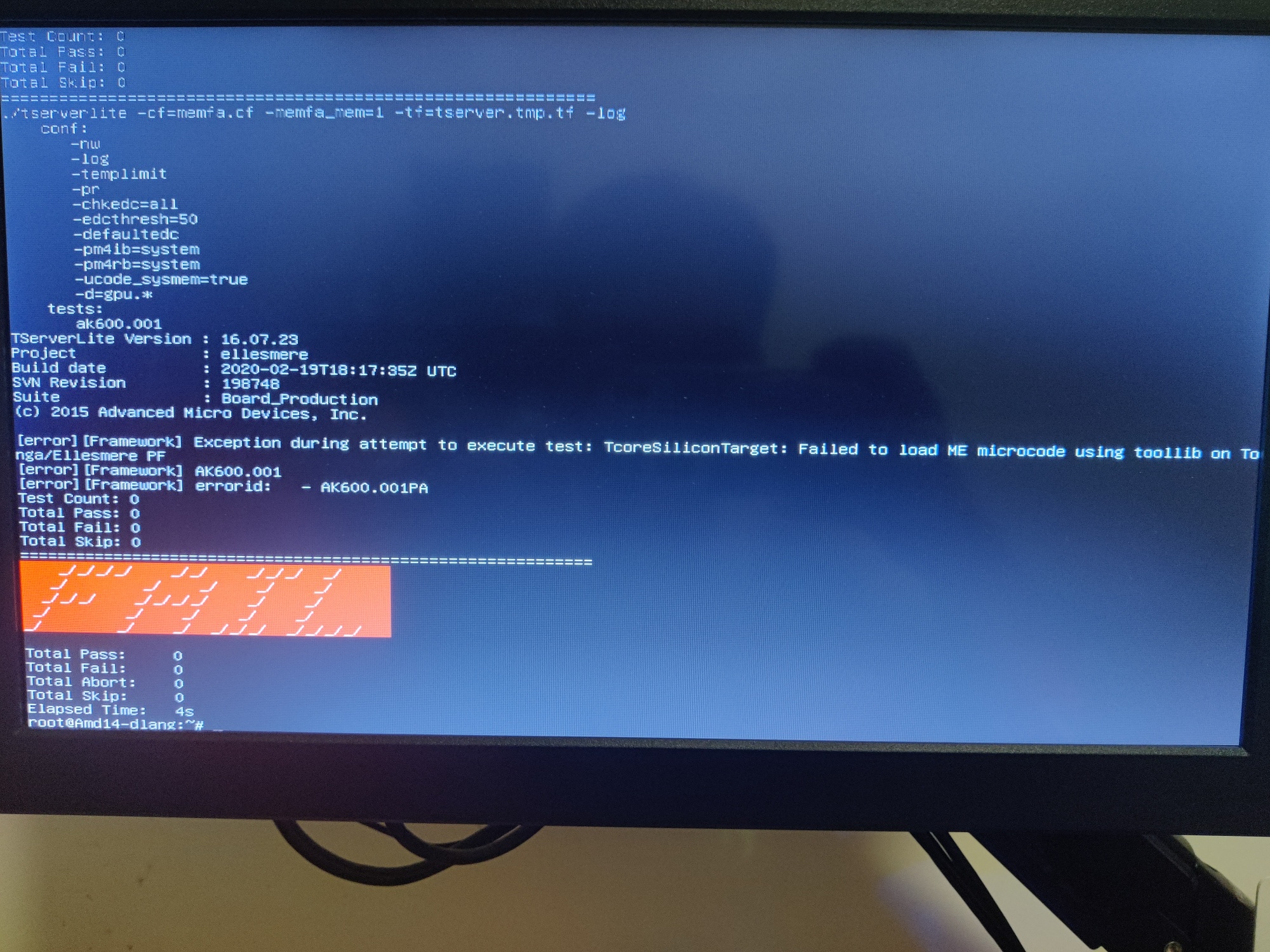

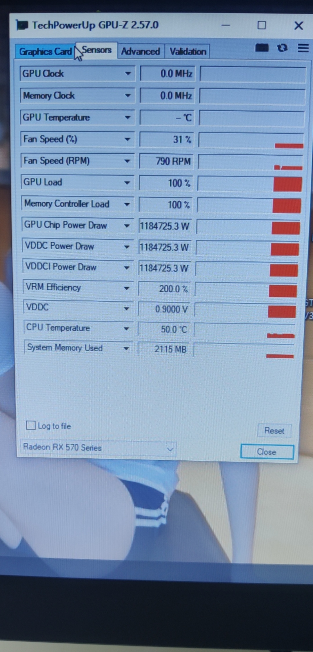

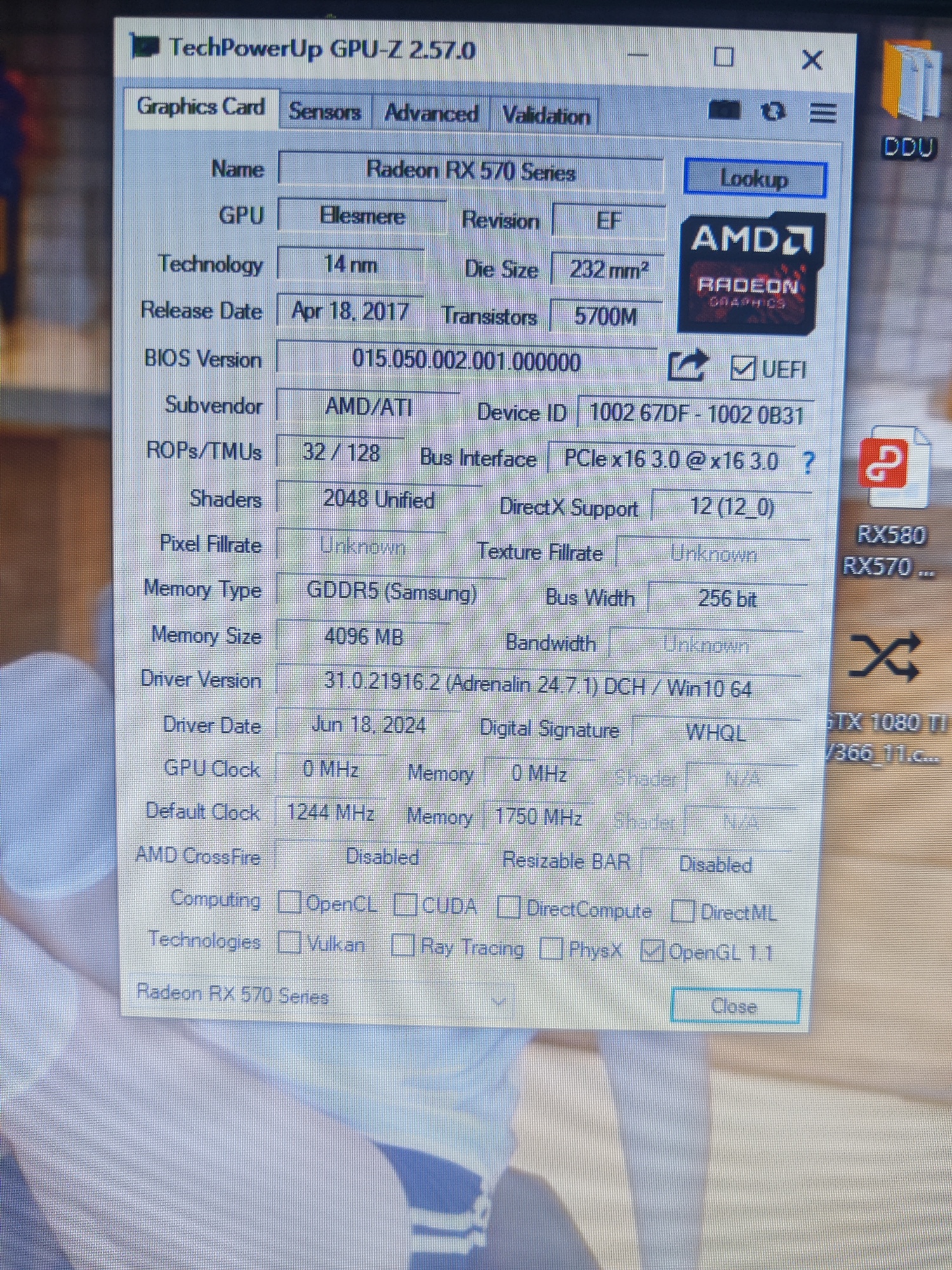

讯景rx470,三星k4g41325fe颗粒,代码43,死活打不上驱动,供电正常,不缺相,BIOS也刷过,核心,显存都加焊过,主控换过,显存测试快扫pass,正常扫报错,GPUZ功耗显示不正常。(主控背面的U1000与门也换过,四脚电压3.3正常)
有没有大佬能提供思路。
