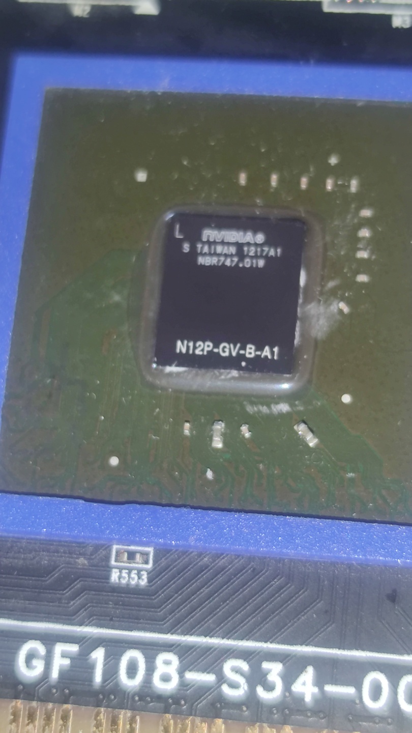

用gpu-z看是119,按119刷换两个都花屏。擦下核心蒙圈了,这是啥核心。核心居然不对,gpuz核心不是真实显示吗。这啥情况,核心显示居然不对

这是笔记本核心,显然你那是笔记本的核心做成了桌面端独立显卡
它俩同一个核心但是识别码不一样当然刷桌面端的BIOS会花

我是一脸懵逼啊,第一次遇这种。从那找这种bios
作者: qianzh168    时间: 2024-8-27 09:32
到这里找一找对应的芯片的VGA BIOS,注意一下显存规格。祝你好运。
https://www.techpowerup.com/vgabios/

放弃了,这里面没有的
