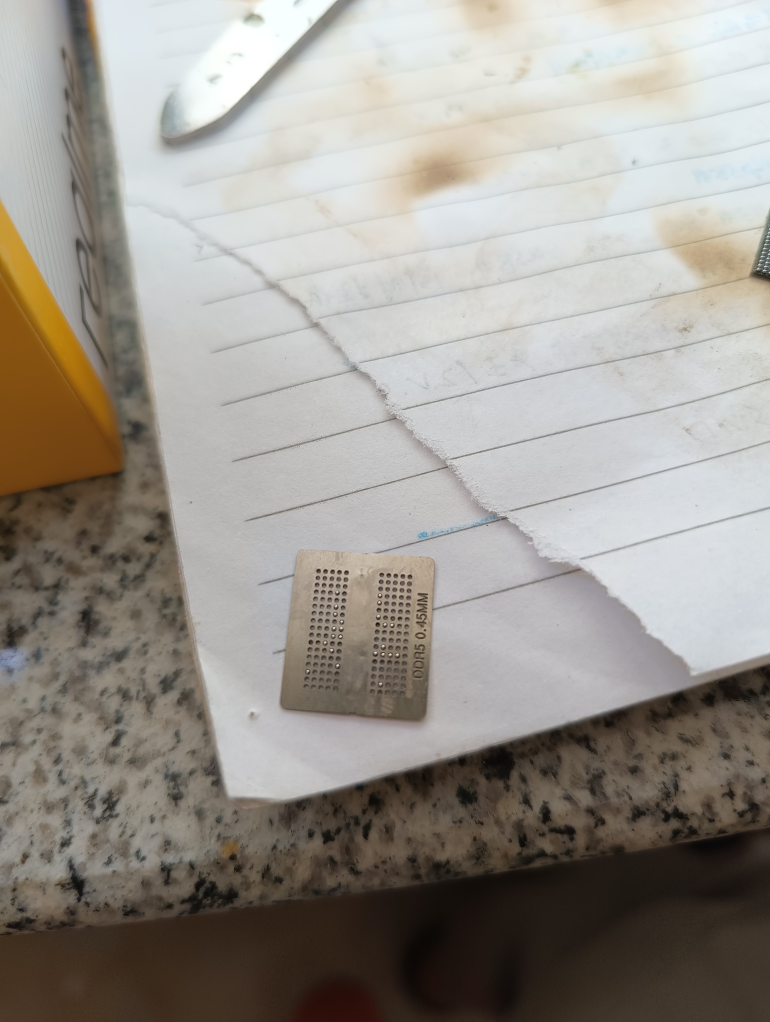

查看: 436|回复: 10
珠子卡在钢网上下不去
发表于 2024-8-22 11:35:33 | 只看该作者 回帖奖励 |倒序浏览 |阅读模式 来自: 中国 来自 中国
显存都干废几个了,总是有几个会卡在网上。我用的锡珠。这怎么解决
2#
发表于 2024-8-22 11:37:08 | 只看该作者 来自: 广东佛山 来自 广东佛山
用小一号的锡球 0.4的
回复 支持 反对
3#
发表于 2024-8-23 07:50:42 来自迅维网APP | 只看该作者 来自: 湖北鄂州 来自 湖北鄂州
目视锡球没吹化
点评
吹化了,它下不去  详情 回复 发表于 2024-8-23 10:53
回复 支持 反对
4#
发表于 2024-8-23 10:53:30 来自迅维网APP | 只看该作者 来自: 四川凉山州西昌 来自 四川凉山州西昌
吹化了,它下不去
回复 支持 反对
5#
发表于 2024-8-23 12:52:45 | 只看该作者 来自: 河南南阳 来自 河南南阳
看标题就有一个感觉老吴来了,点进去一看果然
回复 支持 反对
6#
发表于 2024-8-23 12:54:42 | 只看该作者 来自: 河南南阳 来自 河南南阳
记得一年多前就发帖问类似BGA植球问题,到现在还在问
回复 支持 反对
7#
发表于 2024-8-23 14:06:25 来自迅维网APP | 只看该作者 来自: 四川 来自 四川
laowu8788 发表于 2024-08-23 12:54
记得一年多前就发帖问类似BGA植球问题,到现在还在问
没办法,我智商低,你这种高手大佬也舍不得指点
回复 支持 反对
8#
发表于 2024-8-23 15:14:27 | 只看该作者 来自: 河南南阳 来自 河南南阳
老吴来了 发表于 2024-8-23 14:06
没办法,我智商低,你这种高手大佬也舍不得指点
你去买阿毛一修的钢网,DDR的 一个网很多型号那种,挂锡浆。
回复 支持 反对
9#
发表于 2024-8-23 19:48:14 来自迅维网APP | 只看该作者 来自: 四川 来自 四川
JasonW 发表于 2024-08-22 11:37
用小一号的锡球 0.4的
小一号一样,0.5的网0.45的珠子,反正就是粘网上
回复 支持 反对
10#
发表于 2024-8-23 19:54:22 | 只看该作者 来自: 广东佛山 来自 广东佛山
老吴来了 发表于 2024-8-23 19:48
小一号一样,0.5的网0.45的珠子,反正就是粘网上
钢网没有洗干净有焊膏吧
回复 支持 反对
11#
发表于 2024-8-26 15:49:33 | 只看该作者 来自: 中国 来自 中国
如果用的是锡球的话,芯片拖平之后,要刷薄薄的一层助焊膏,这样锡球熔化之后,在助焊膏的作用下才能跟芯片焊盘吸附融合。
还有,如果可能,尽量用恒温加热台给芯片预热,不然芯片太凉,表面上锡球化了,但是芯片还没到焊锡熔点,焊盘跟锡球就没法融合。
回复 支持 反对
