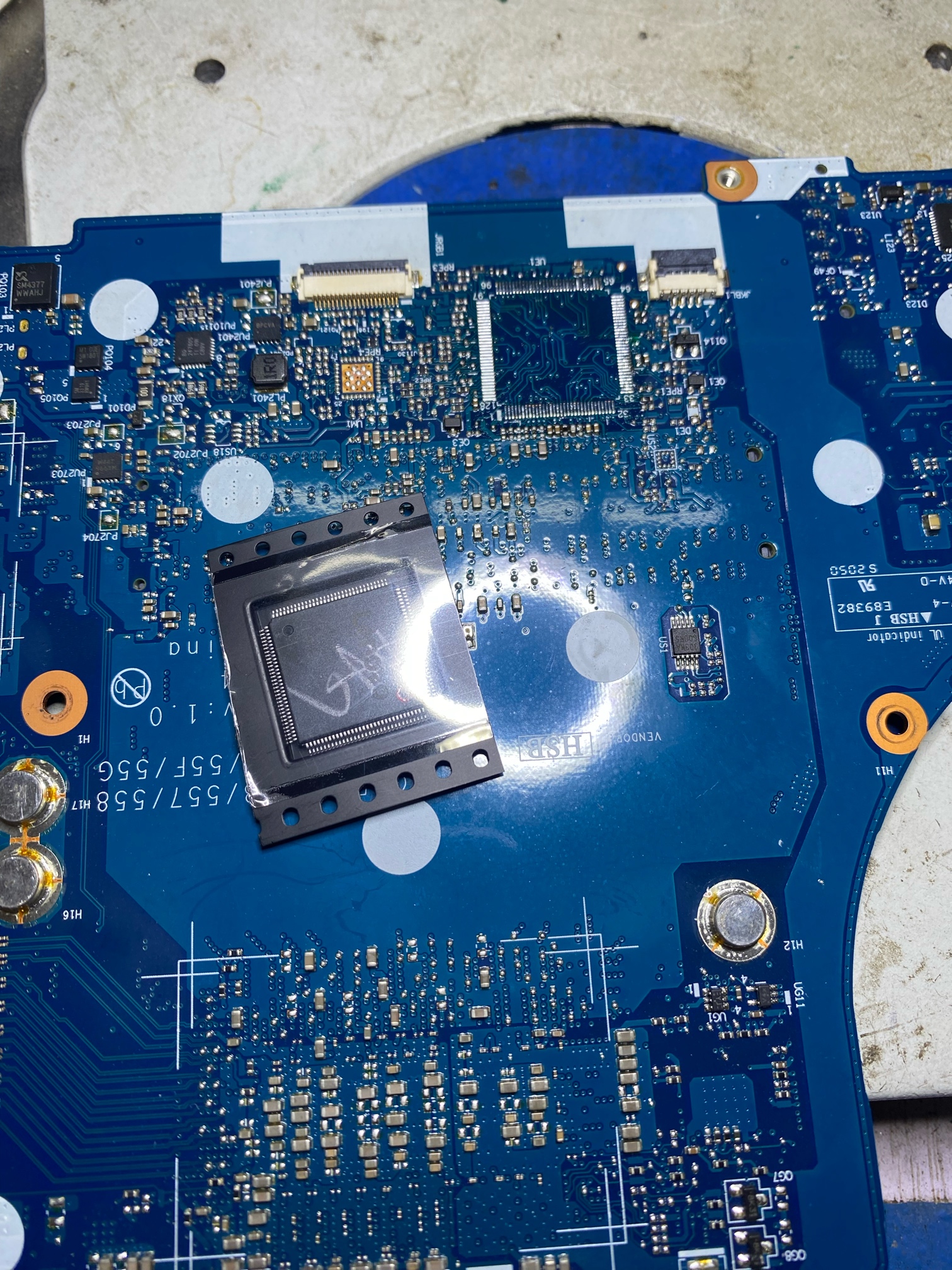

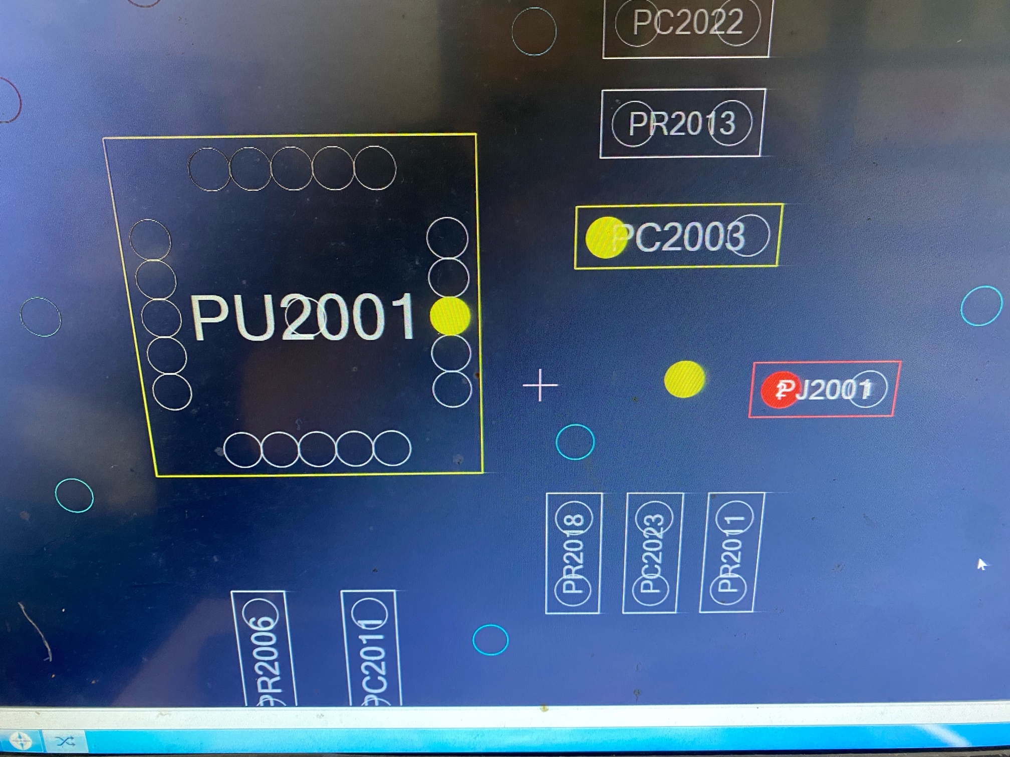

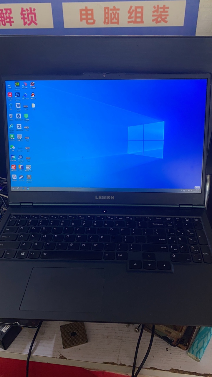

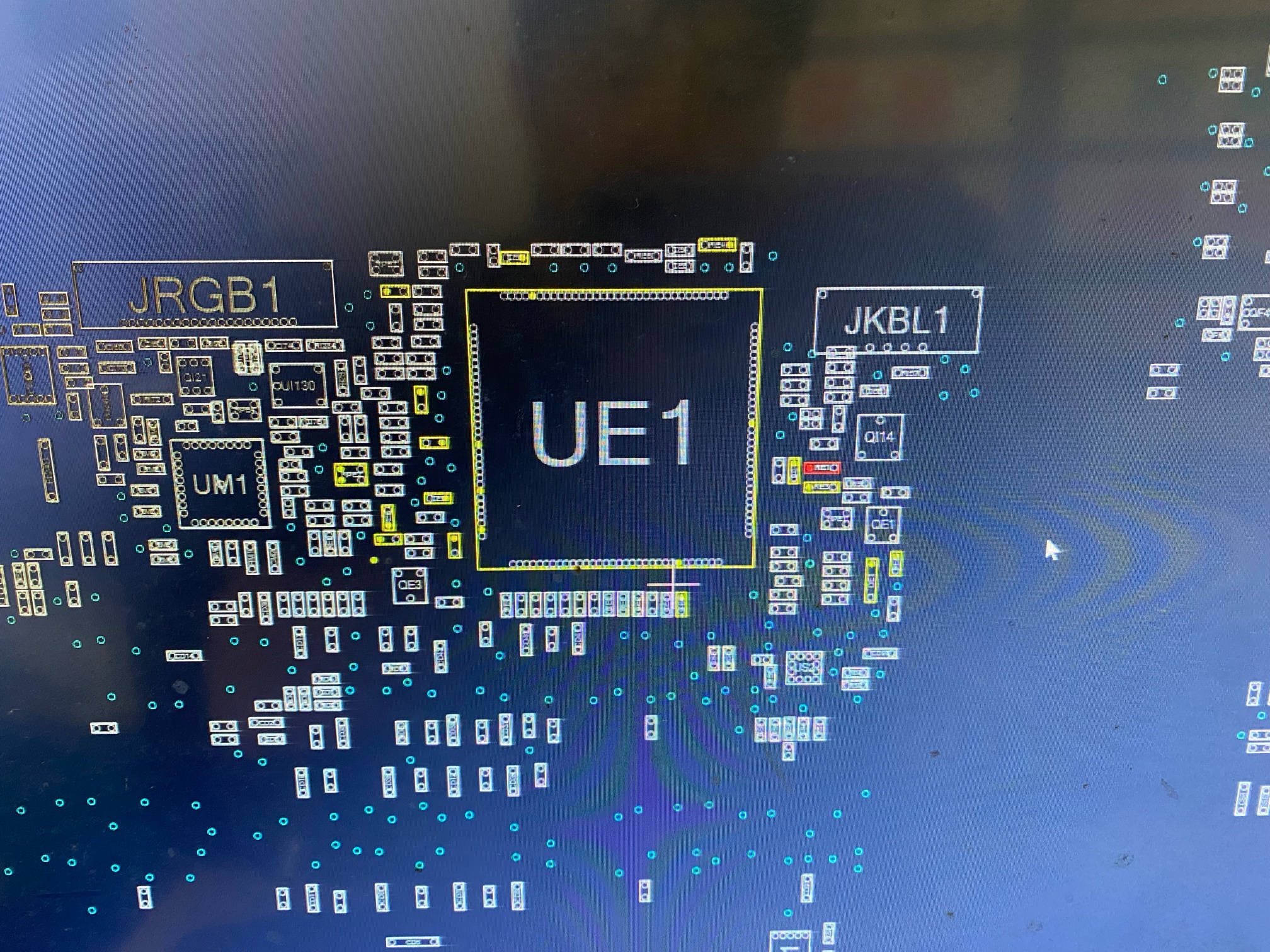

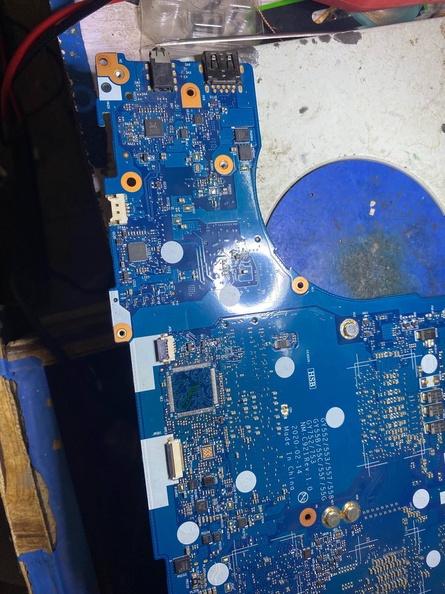

客户拿来一台Y7000 2020款不开机  插电看电流167MA  拆机手摸无线网卡处发热 折出主板检查。发现PU2001烫手 万用表检查是3脚 3V短路。拆掉还是短路。用3v烧。发现是EC发热 拆除EC。 阻值正常了  发了块EC。 换上正常开机
作者: JasonW    时间: 2024-8-21 14:44
这EC买的全新还是带程序的??/
作者: wanyonghua    时间: 2024-8-21 20:37
JasonW 发表于 2024-08-21 14:44
这EC买的全新还是带程序的??/
写好程序的
