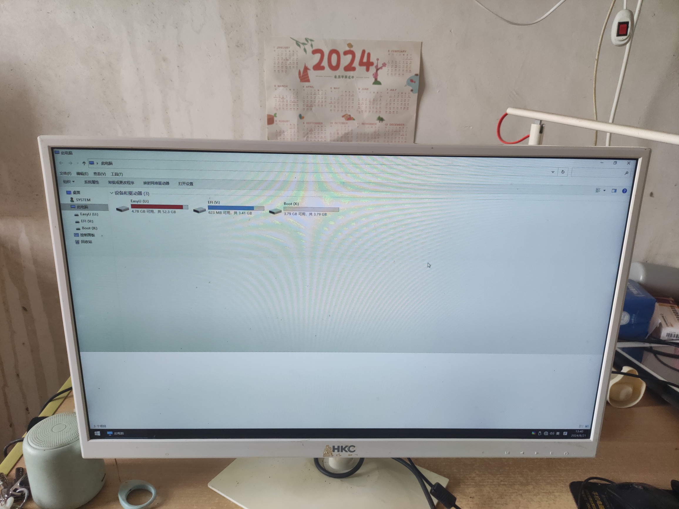

标题: 这显示器隔很久时间开机屏幕正常的 [打印本页]
作者: 天际征鸿kkk    时间: 2024-8-21 13:41
标题: 这显示器隔很久时间开机屏幕正常的
这显示器隔很久时间开机屏幕正常的,开机后几分钟后,就不正常了如图,这是什么问题?
作者: JasonW    时间: 2024-8-21 14:47
屏坏了,直接换
作者: FY1234FY    时间: 2024-8-21 16:13
如果动手能力不强,建议送到维修店让维修师傅帮你看一看。
作者: 迅维小张    时间: 2024-8-22 08:49
您好,欢迎加入迅维网,有你更精彩
请遵守论坛管理规则哦!
我这边还有一些我们迅维老师整理的维修视频资料,可以发给你免费学习  加我微信领取 xunwei16777
