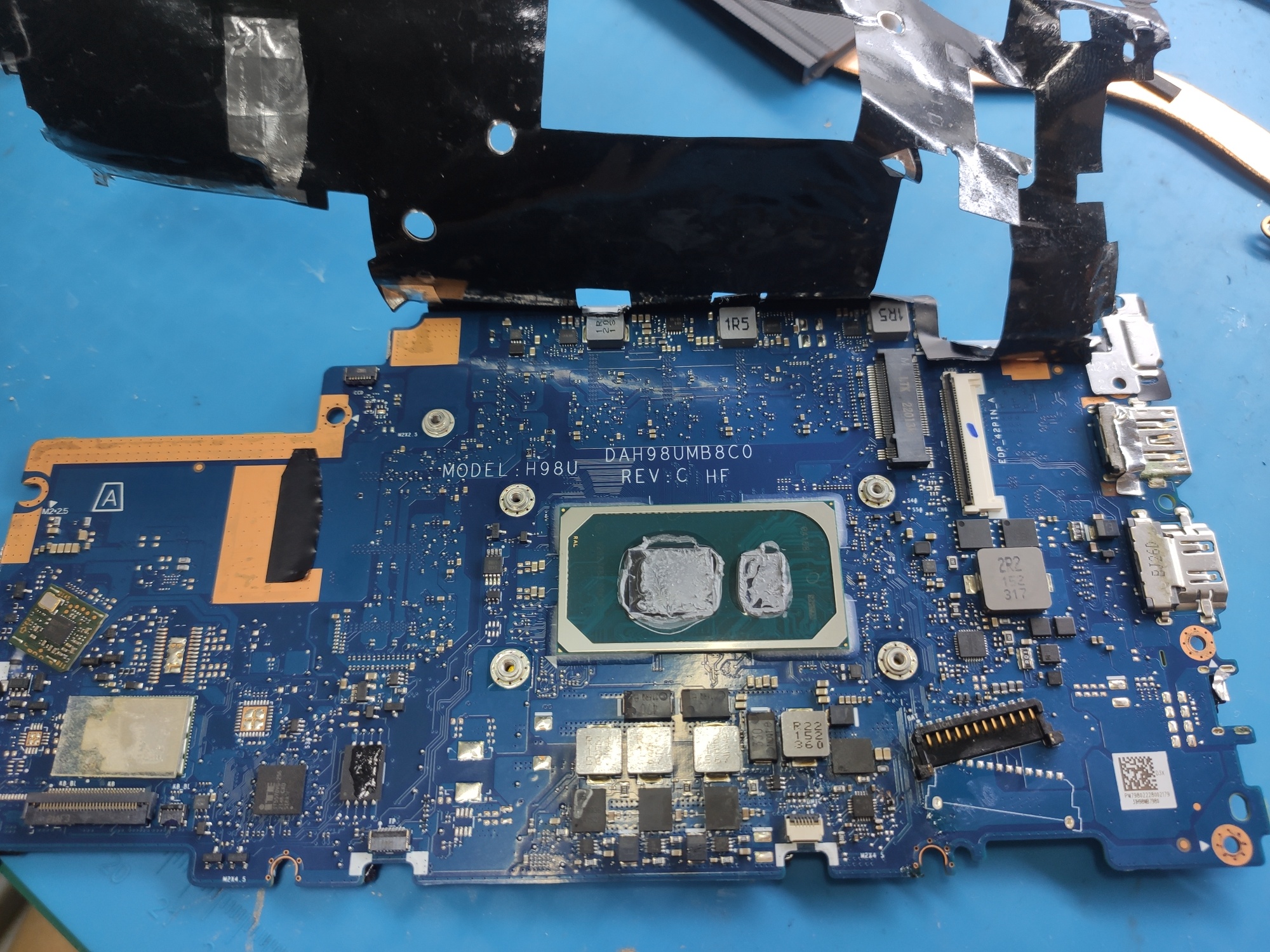

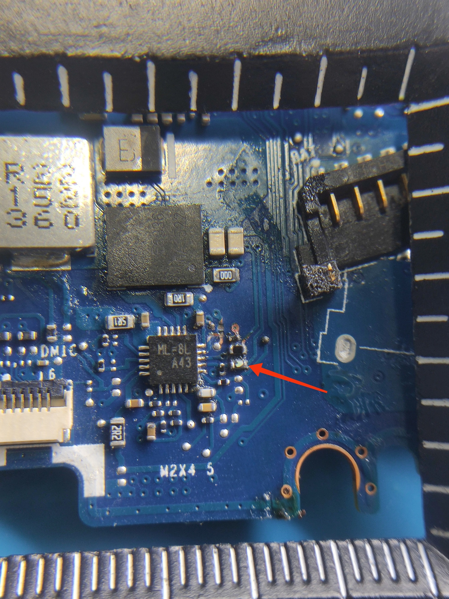

有在修同款机器的朋友帮忙看下这个点是否有阻值、我测的阻值为0,进芯片的一端是83左右,如果有在修同款的帮忙测量,万分感谢!!!
作者: JasonW    时间: 2024-8-21 09:09
RT6543A  7脚连的电阻是0欧
作者: zhp127    时间: 2024-8-21 12:20
JasonW 发表于 2024-08-21 09:09
RT6543A  7脚连的电阻是0欧
这么看图纸芯片那端是接地,我拆下电阻,测的是芯片那端有值,反而通往cpu那端是接地了。这是cpu短路了还是正常的呢,还是说我对图纸理解错了呢
作者: zhp127    时间: 2024-8-21 12:21
RT6543A  7脚连的电阻是0欧
感谢大佬的分享,
作者: JasonW    时间: 2024-8-21 12:33
zhp127 发表于 2024-8-21 12:20
这么看图纸芯片那端是接地,我拆下电阻,测的是芯片那端有值,反而通往cpu那端是接地了。这是cpu短路了还 ...
是拆了0欧电阻测的?
作者: zhp127    时间: 2024-8-21 13:52
JasonW 发表于 2024-08-21 12:33
是拆了0欧电阻测的?
是的,因为测量了是直接对地的,我就拆了电阻测了通往cpu那端阻值是0,芯片那端是83
作者: zhp127    时间: 2024-8-21 13:54
是拆了0欧电阻测的?
但是我看你发的图纸芯片那端是gnd,那就是接地的吧,
作者: JasonW    时间: 2024-8-21 14:36
不是GND  而是RGND  用个100欧接地的
作者: zhp127    时间: 2024-8-21 14:41
那这样的话应该就是cpu挂了,
作者: zhp127    时间: 2024-8-21 14:43
感谢解答!
作者: zhp127    时间: 2024-8-21 16:59
机器可以了,那个点正常的0.03的阻值,是上面那个电阻随便上了一个,再次感谢大佬的图纸
