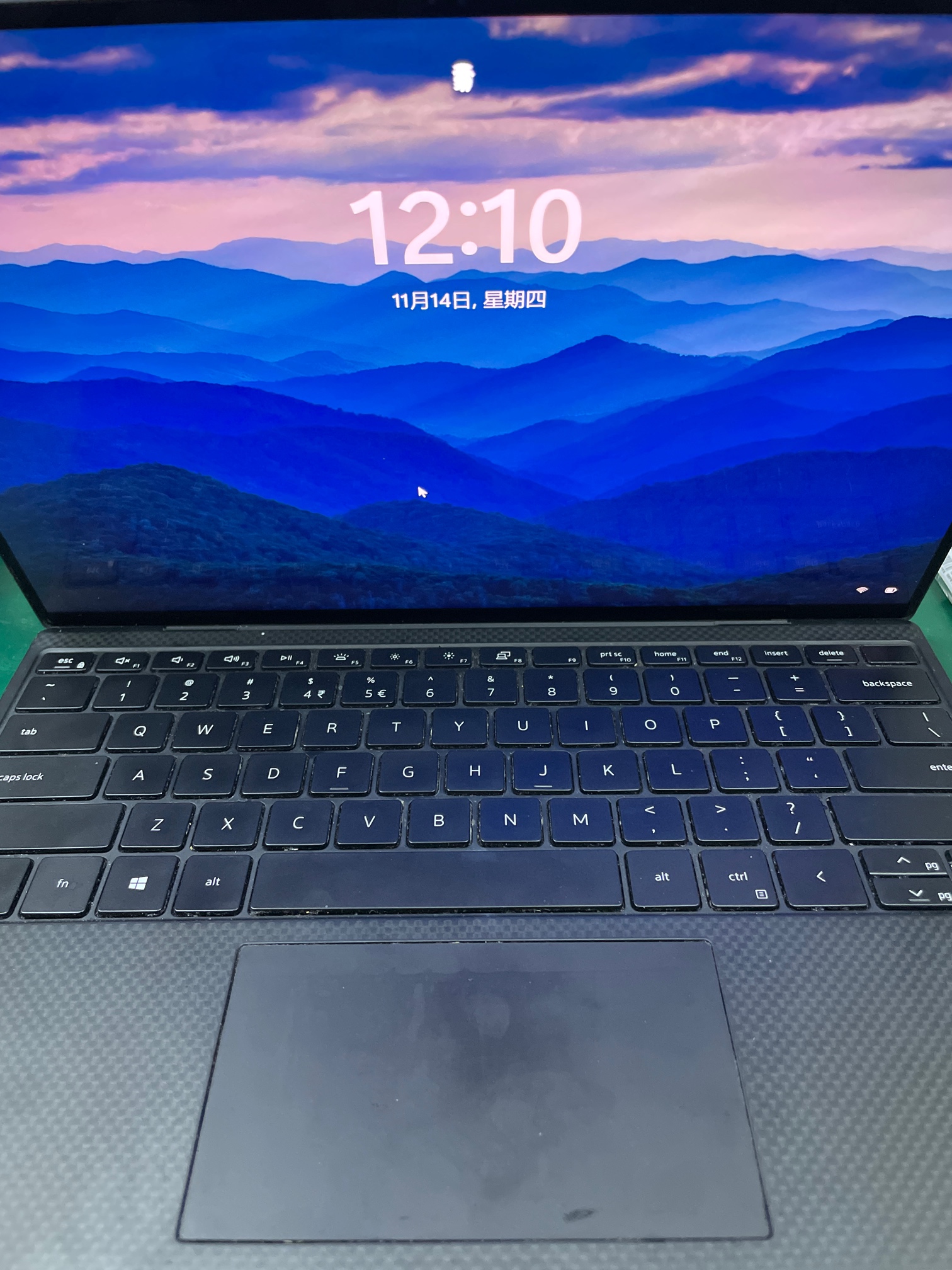

作者: sainie2013    时间: 2024-11-14 12:11
我刚遇一台开机卡LOGO的,三板斧干了寿声依旧,无丛可手,换了屏幕就好
作者: 星源电脑    时间: 2024-11-15 09:35
走了不少弯路,屏线 通病
