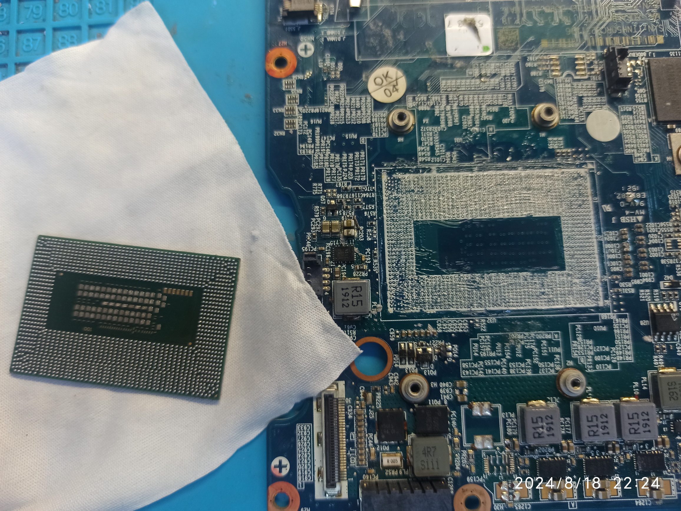

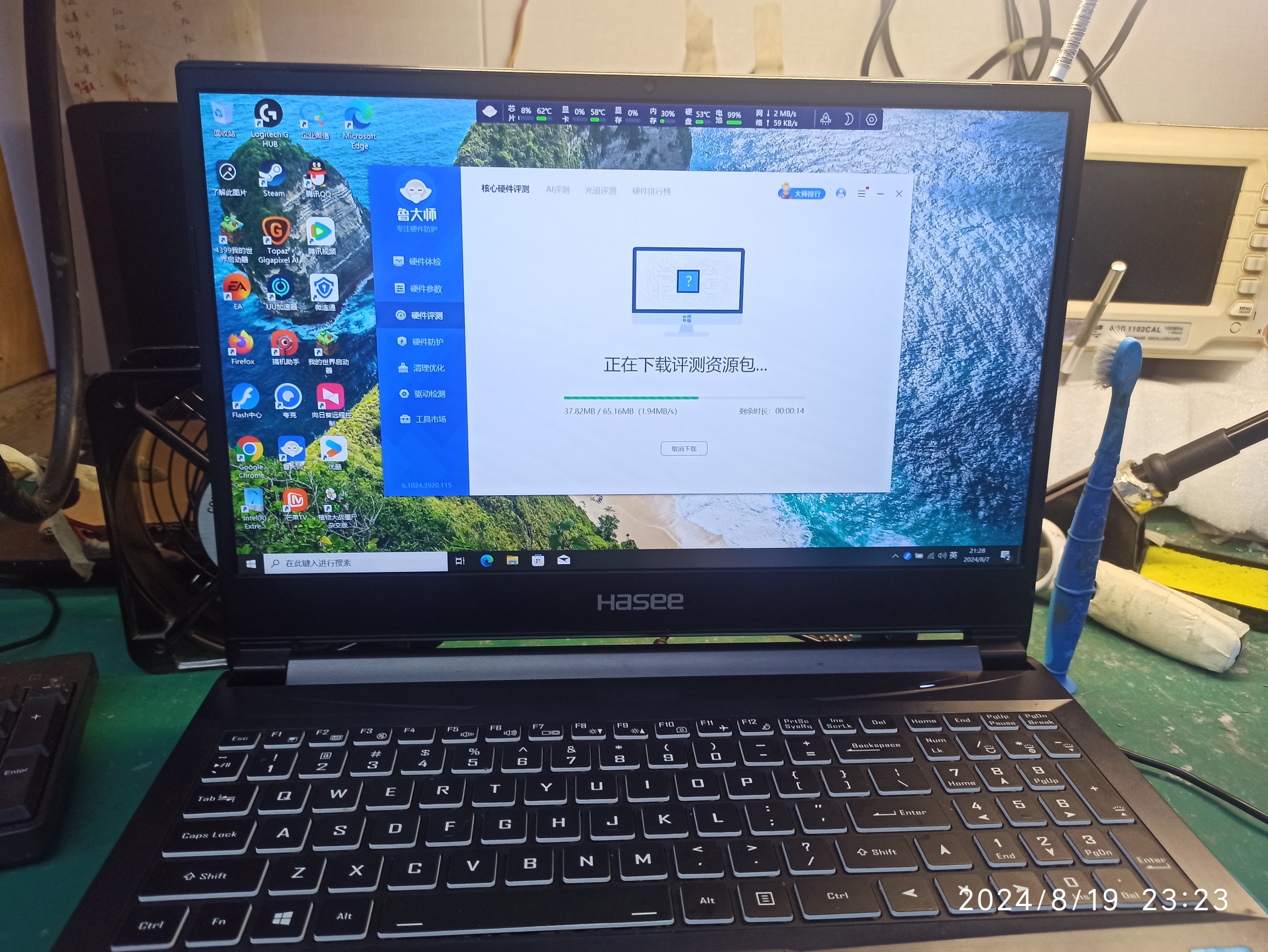

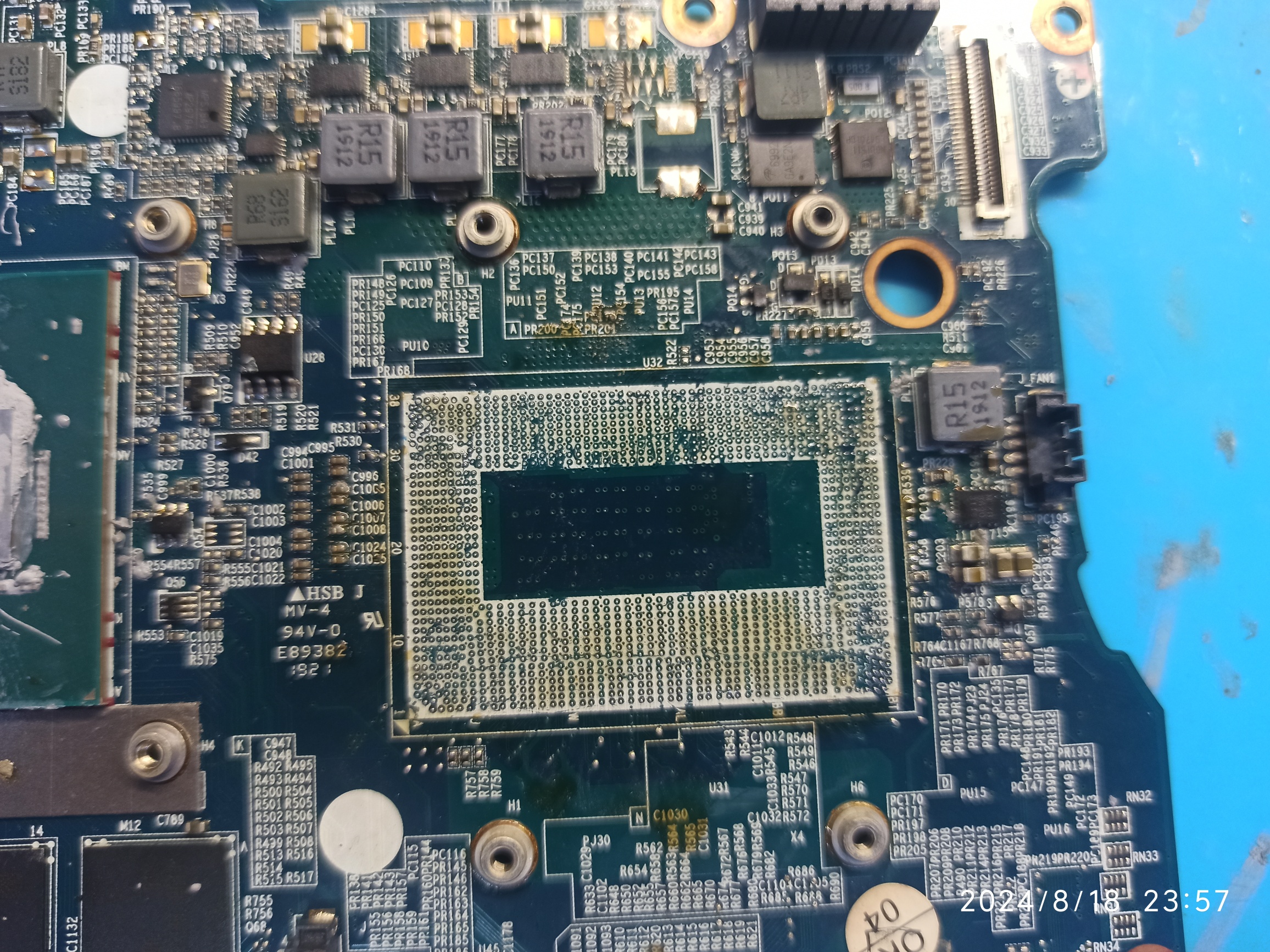

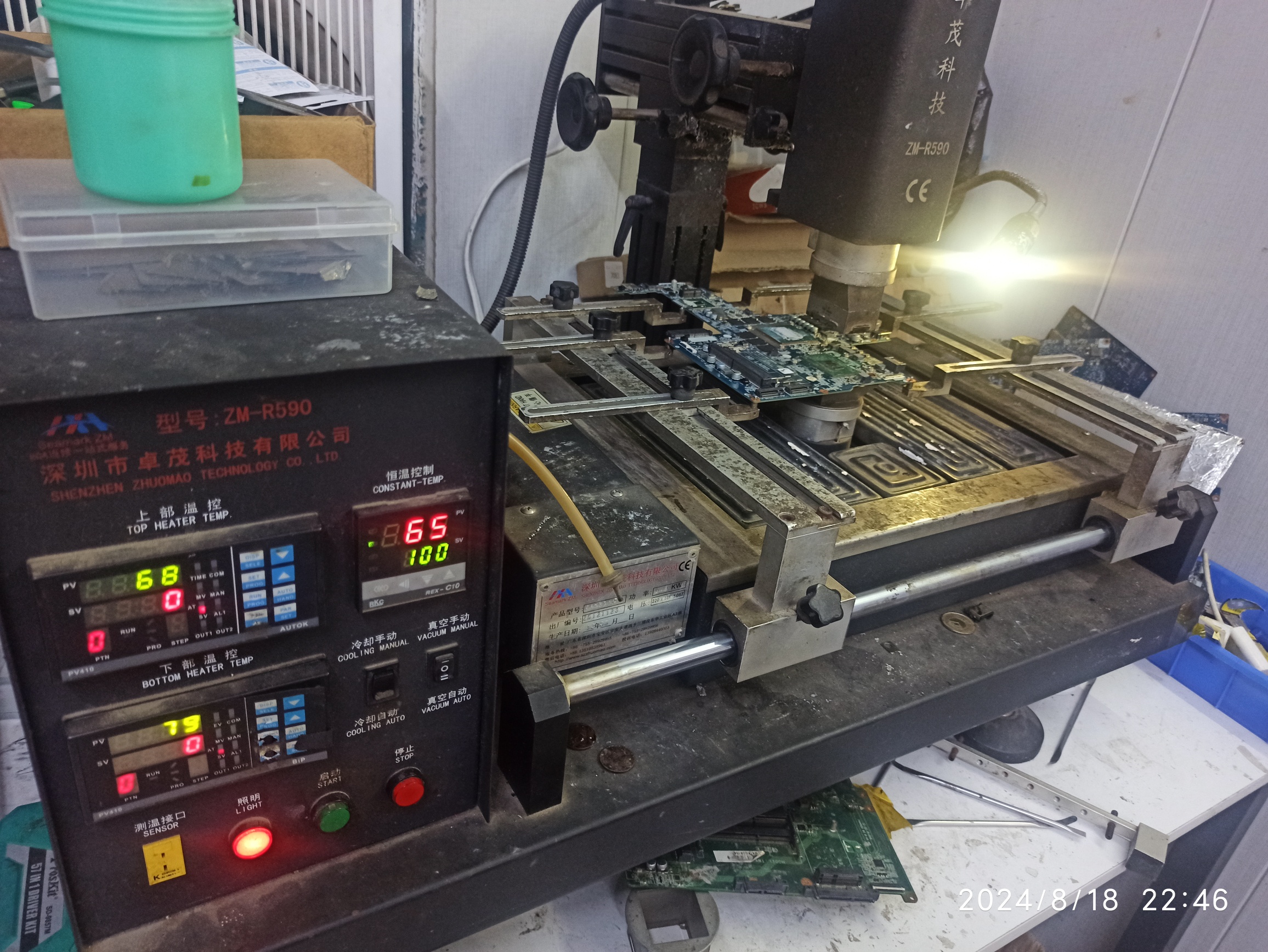

战神z7.难忘的一次维修。理论与实践的完美碰撞,激起浪花一朵朵。
作者: u1542965    时间: 2024-9-7 20:37

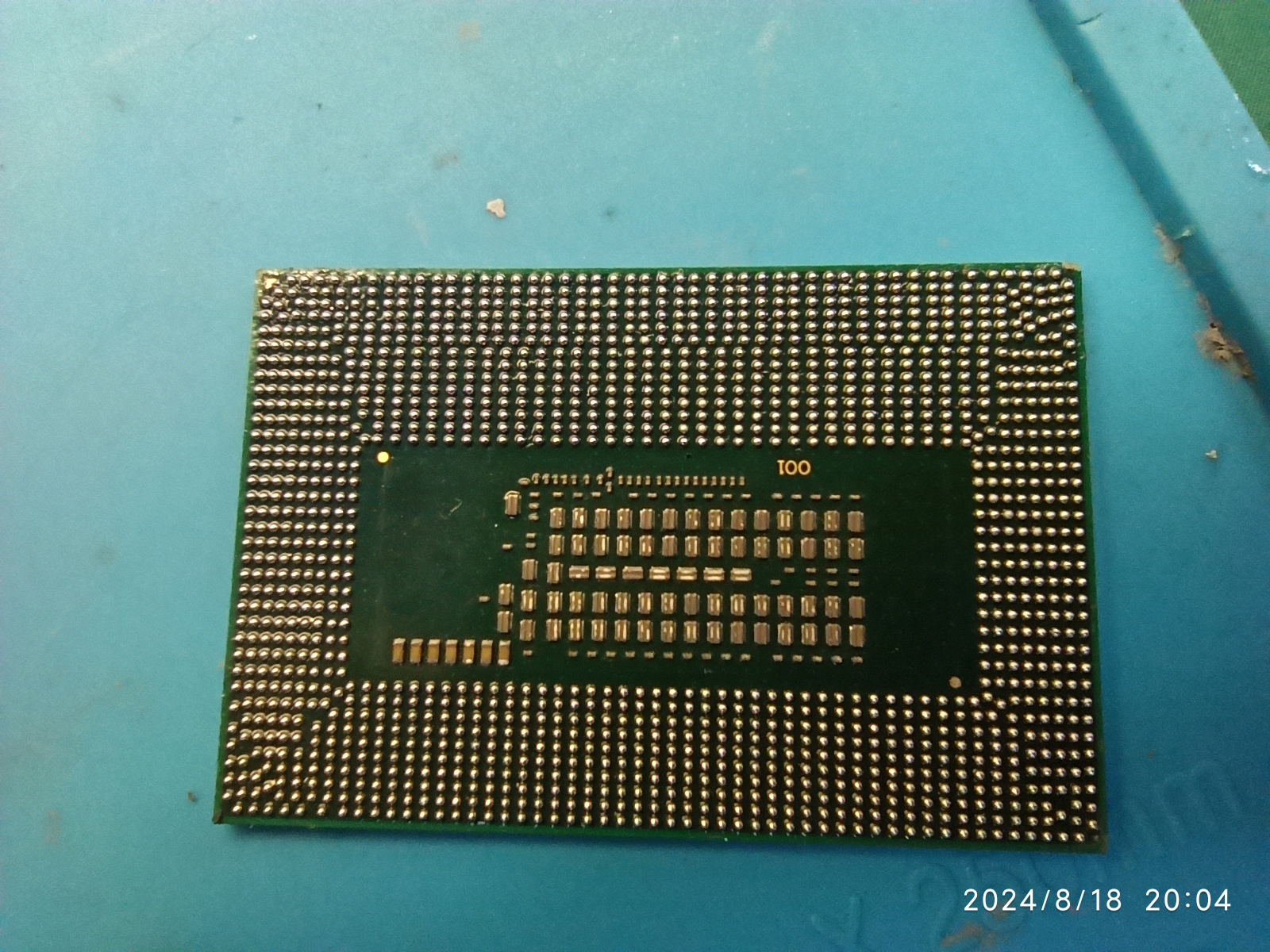

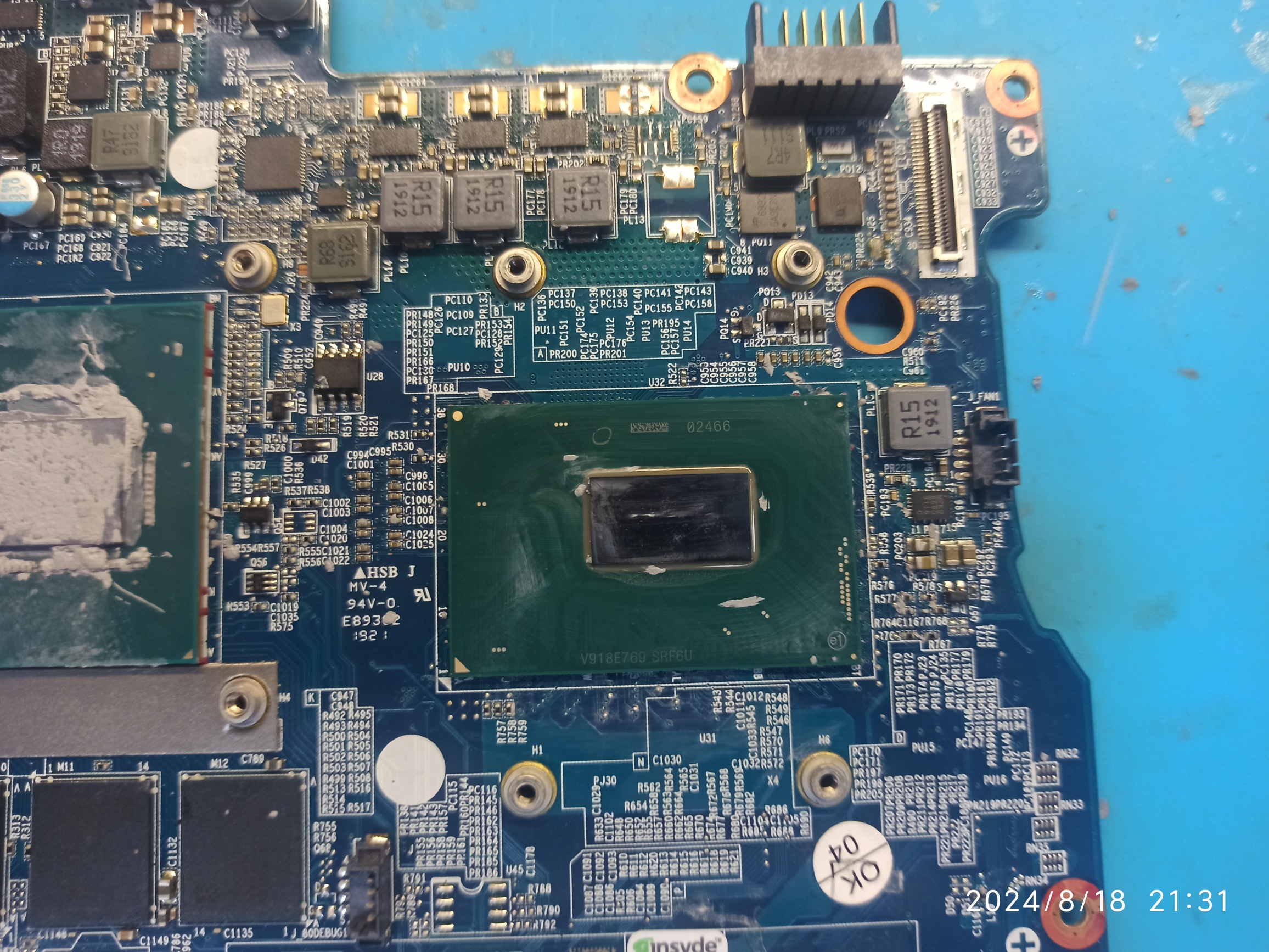

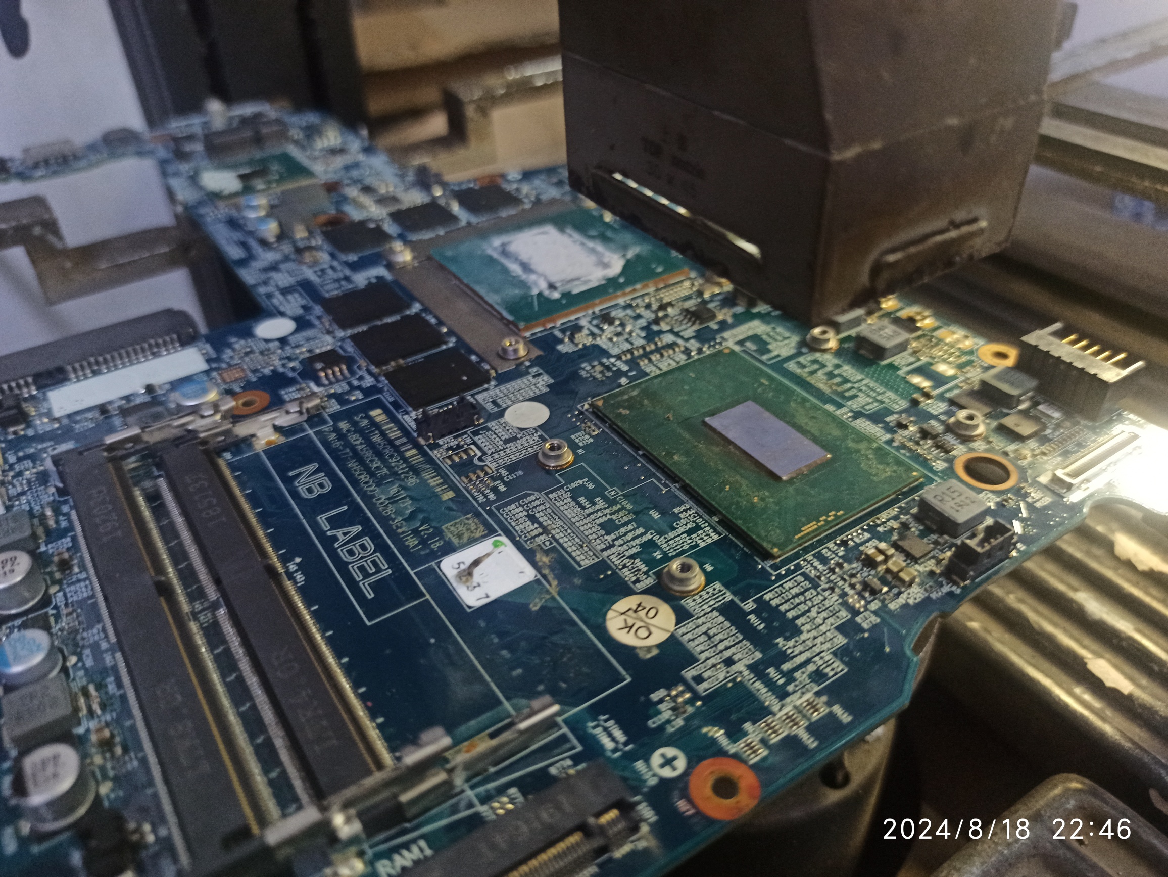

换完u以后,依然挡内存。接下来那就测内存工作条件呗,果然不出复位,再干桥亮机。
